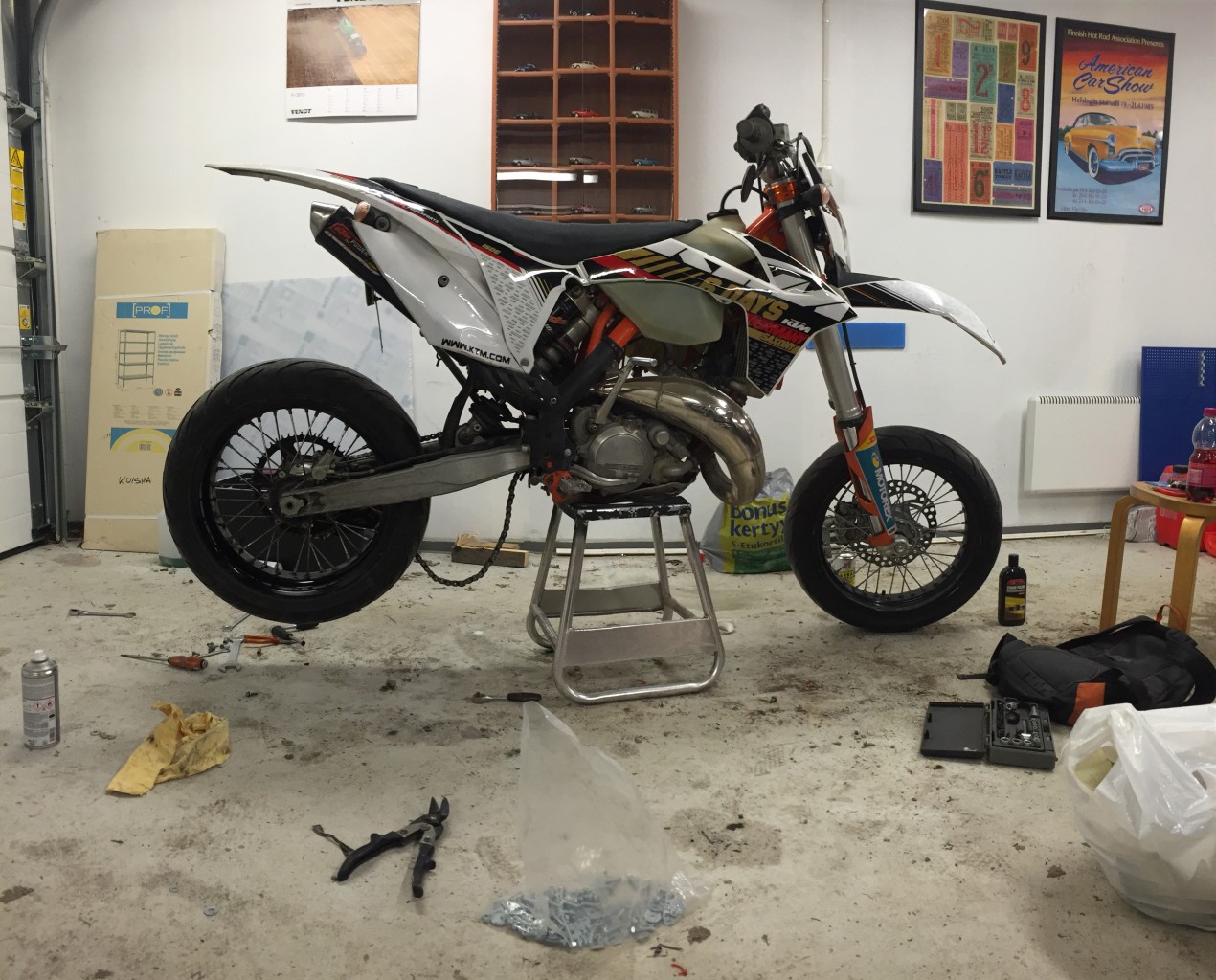

Nyt on joulut juhlittu ja kotariin ei oo saanu kauheesti aikaseks mittään, mutta jotakin kuitenkin. Elikkäst koulussa teknisen tunnilla tuli tehtyä kilventeline tonne underiin, siihen kohtiin mihinkä vakiokilventeline tulee kiinni, ja tuli tosi hyvä. Täytyy vielä maalata ja hioa hiukan kulmia ;)
Samalla tuli löydettyä Sixdays Finland katteet hyvään hintaan ja ne tuli hankittua tuohon! Pumpunsuojat ja maskinmuovi niillä tarroilla vielä hakusessa!
Smotojakin nyt tullu etiskeltyä, mutta sopivan hintasia ei oo vielä vastaan tullut, niitä saa kaupata mulle, laittakaa vaikka YV:llä viestiä!

Elikkäst tuli harkkaluvat saatua ja laitettua kotaria "asialliseen kuntoon" sähköthän oli tän pyörän heikkous ja tuli ostettua käytettynä: staattori,jännitteensäädin ja koko johtosarja. Näillä saatiin valot pelaamaan niinkun pitää, samalla tuli ostettua uutena vilkunkatkaisija ja siihen se adapteri.
Smotot tuli kans ostettua, elikkäst BEHR:in 3,5" ja 5" mustat vanteet. Oli pientä ongelmaa ton takarenkaan kanssa kun 180 leveä, mutta hyvin se sinne mahtus :lol:
ja edestä piti kans leikata pumpunsuojasta hiukan ettei nappaa kiinni.
Takajarrulevy ja palat on nyt tulossa, koska nykyiset ihan loppu, eikä tuo umpinaine levy oikee sovi keulimisee, tuppaa ottamaa hiuka kisaväriä itteensä ja lopuksi palaa kiinni paloihin :D
Mittariksi tuli hommattua tuommone Trailtech Endurance 2 ja toimii iha pirun hyvin ja oli todella helppo asentaa paikoilleen!
Putkena toimii tällä hetkellä FMF powerparts paisari Powerparts änkällä ja vaikuttaa aika hyvältä kombolta, vaimennnin tulee kesän myötä vaihtumaan lyhyempään :seko:
Ulkoasuun nyt tulossa muutosta senverran, että tuli ostettua Sixdays -13 tarrat ja ne ois tarkotus pistää paikoilleen. Näyttää omaan silmään pal paremmalta kuin noi Suomi katteet 8) Samalla täytyy tehdä yleistä putsaamista ja muuta hienosäätöö.
Täytyy nyt ruveta päivittelemään sitä mukaa kun alkaa tapahtumaan taas.
Sitten niitä kuvia 8)

Pikkuhiljaa alkaa taas edistymään, elikkäst tarrat sain katteille ja vielä pumpusuojat uupuu, jotta sais kaikki tarrat paikoilleen.
Levyä ja paloja ei vieläkään ole kuulunu, täytyy toivoa että tulis nyt alkuviikosta.
