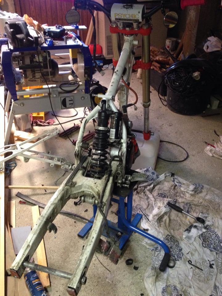

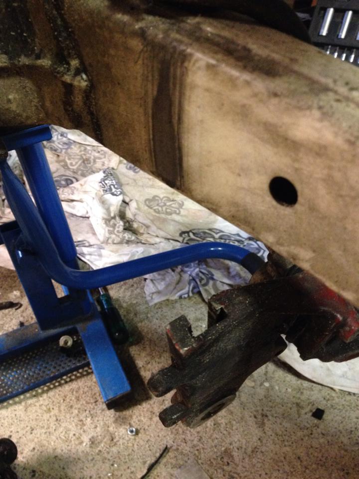

Tänäänkin tuli pärrää purettua ja jotain nysvättyä, Kuva
Sotkunen ja sekanen on talli mutta, olkoon.
Tulin lopputulokseen etten maalatulle swingille laita enään 160 leveetä rengasta koska hioo maalin pois
:nolo:
Ja eniten aikaa meni kun irroittelin jarrulevyjä ja takaratasta, etulevyssä puolet pulteista oli nylpätty, ja kaikenkunniaksi yksi vielä katkesi :paha: :nolo:
että on joskus tullu irroteltua paremmallakin menestyksellä. :lol: :D

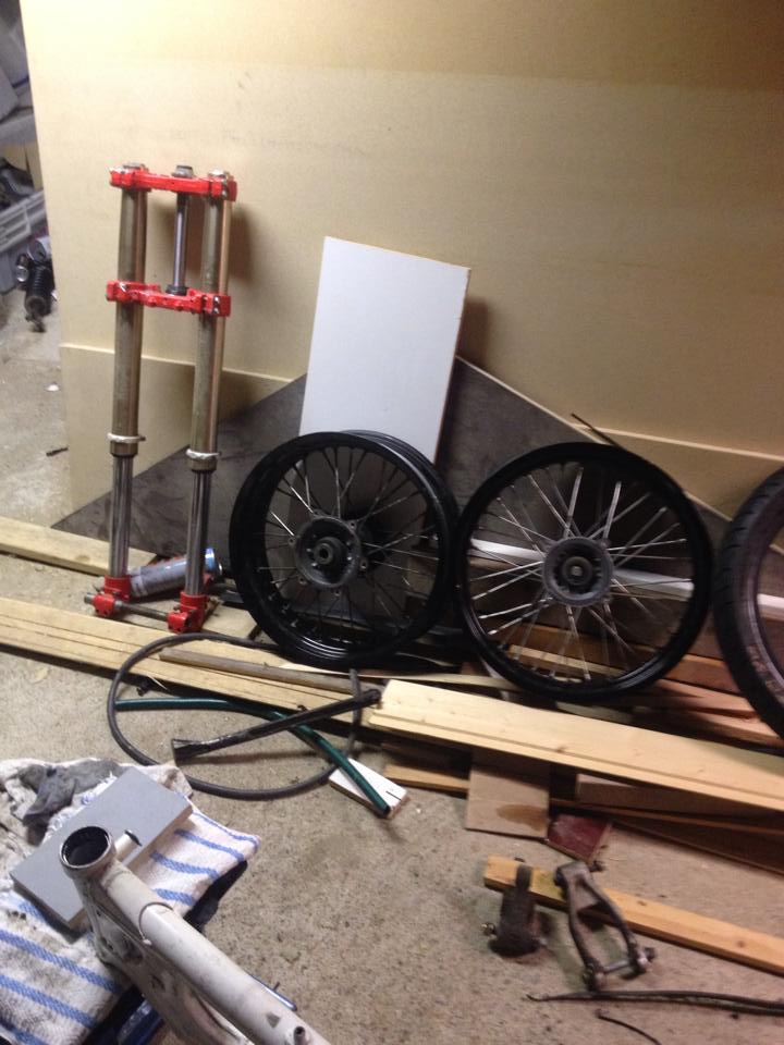

Ja Tänään purin loppu mopon että runko olisi vaan hiekkapuhallus kunnossa ja maalauksee :roll: Kuva
:3
Olen miettinyt että veiskö vaan rungon pulverimaalaukseen, ja pinkit osat ruiskulla?? :lol: vai saisiko mitenkään teipattua, pinnoja että kestää sen uunissa käynnin? :o Jos joku vain voisi auttaa 8) 8) :D :D
Re: Husqvarna Goes Mattblack/Pink
10.11.2014 20:17
oli pakko tulla kommentoimaan kun sen verran nättiä tulossa 8) . Kone näyttää helvetin hyvältä! ja ebaystähän saa ihan pulverimaalausteippiä jolla voi teipata pinnat ;) .
10.11.2014 20:41
Melko syöpäseen kuntoon on nuo rungon osat päässy.. :roll: Kannattaa kaikkiin kierteisiin laittaa pultit ja laakeripinnat suojata hyvin. Kaikki pultinreiätkin hyvä suojata pulteilla niin helpottaa kasausta huomattavasti. Itse kyllä tuota konettakin maalailisin uudestaan että saisi siistimmän näköisen. Vähän tuo lelumaisuutta tuo punainen ja kytkinkoppa huonosti viimmeistelty.
Saahan ne vanteet teipattua että kestää pulveriuunin, mutta melkoinen hommahan ne on teipata meni ne sitten pulveriin tai että maalaisi ruiskulla. Ihan itsestä kiinni haluaako ruiskulla maalata vai käyttää pulverissa. Hyvältä vaikuttaa projekti tässä vaiheessa ja seuraillaan mielenkiinnolla! :)

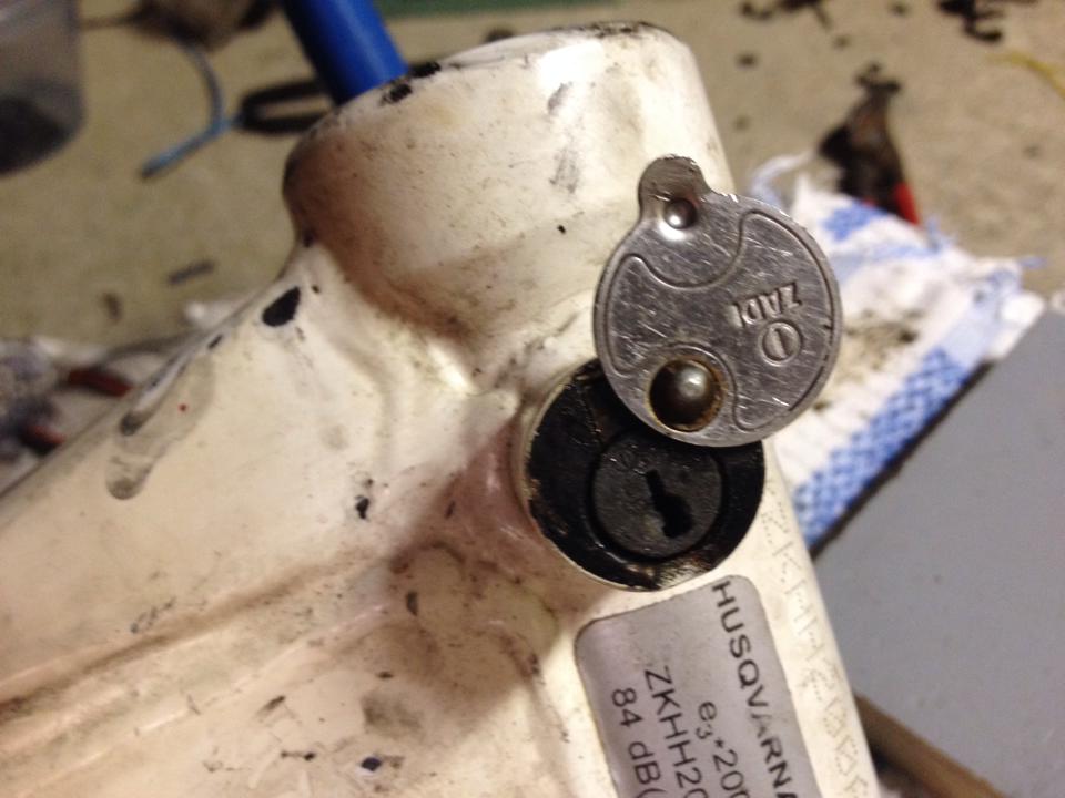

NYT tarviaa apua! Kuva
Mitenkä saan tuon rattilukon lukko-osan irti ehjänä :lol: meinaa vaikuttas että siinä on muovia nii ei kehtaa pulveriin viiä kun sulaa kai siellä uunissa kumminkin
Re: Husse Mattamusta/Pinkki
12.11.2014 17:36
Kaveri ainakin käytti rattilukon kanssa pulverissa, eikä se miksikään mennyt. Irti taitaa lähteä kun ton kannen popparin tms. poraa irti ja avaimella kääntelee tuota.
