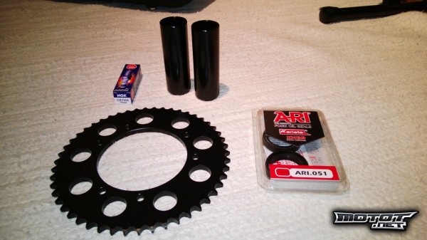

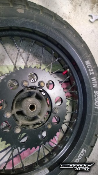

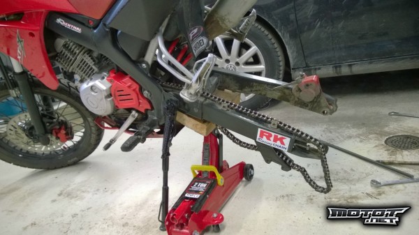

Noniin, yksi paketillinen osia saapunut, ja tuo pakettihan sisälsi uuden takarattaan (50 piikkinen, vakio 48), iridium tulpan, bmx tapit ja stefat keulaan. Bmx kaatuma/kikkailutapeille en vielä sopivaa paikkaa keksinyt kun taka-akselin päähän ei kunnolla sopinutkaan. Yhtenä ideana olisi, että näyttäis vähän rälläkkää noille vanhoille takajalkatapeille ja siihen modais jollain tapaa, mutta kattoo nyt.
Takaratas ja tulppa tuli laitettua kuitenkin jo ja suosittelen kaikille xt omistajille tuota isompaa takaratast. Kiihtyy paremmin, ja jaksaa vitosellakin kiertää aina loppuun asti jolloin huiput on siinä 115kmh suunnilleen mittarin mukaan. Yllättäen myöskin tuo kokeiluna ostettu iridium tulppa (saatanan kallis) oikeasti auttoi esim. käynnistämistä, eli kaipa siitäkin jotain hyötyä oikeesti oli :D

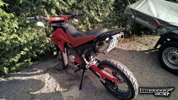

Mitään isoa ei vielä oo ehditty tehdä, mutta tässäpä nyt muutama kuva noista osista, nykykunnosta ja takarattaan vaihdon patenttitunkista :lol:

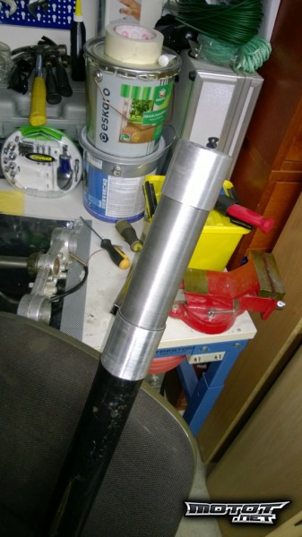

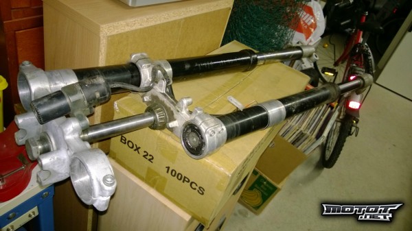

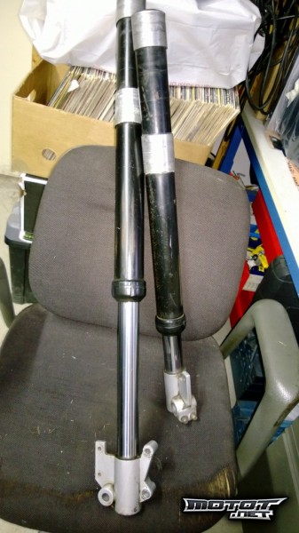

Joo elikkäs elikkäs. USD-keula saapui tuossa viime viikon aikana, ja marzocchin keulahan tuo on apikasta. Toinen pumppu oli tyhjä ja kuiva uutislähetysten kevennysvitsit :D Öljyt tuli siis vaihdettua ja stefat samalla. Öljyjen vaihto olikin astetta kinkkisempi homma eikä edes paikallinen moottoripyörähuolto keksinyt tapaa lisätä öljyjä, joten oma patentti piti keksiä, ja nyt on öljyt sisällä 8)
Tuoon keulan kunto oli aivan järkyttävä, ja tarkpoituksenahan olisi siis tuo kiillottaa. Kiilloitus on aloitettu ja tuskallista hommaahan tuo on..
Parit kuvat keulan kunnosta:

Muistuttaa moporäxän/mäxän keulaa, jos näin on niin ei kannata kiillottaa. Keula on rautaa ja ruostuu heti, kokeile kuitenkin tarttuuko magneetti paksumpiin putkiin.

Miks sää jotain mopon keulaa koitat tunkea tähän? Mahtaa pyörän oma keula olla parempi...
Re: Yamaha XT 125 ´WR tappaja` USD saapui!
16.5.2014 23:11
Xt;issähän on mopodetsin runko ja alusta niin eikai toi keula sitä ainakaan huononna? En kyllä tiedä että millainen toi usd on mutta saa olla aika huono että olis vakiokeulaa huonompi :)
17.5.2014 11:27
Joo vakionahan tossa on mopodetsin keula (paioli muistaakseni) ja kyllähän tuo usd, vaikka moposta sekin , on huomattavasti paremman ja jämäkämmän tuntuinen :)
17.5.2014 15:04
Jos toi on moporäxäst niin ei toi kyllä jykevämpi oo kun xt vakiokeula. Kaverin räxän keula ainakin tuppas huollettunakin oleen aika löysä.. jäykät öljyt sisään niin parannat paljon.
17.5.2014 19:05
Moporäxästähän tuo taitaapi olla. Jokatapauksessa kyllä se siis tuntuu kaikin puolin olevan parmepi kuin tuo vakio, tiedä sitten vielä että millainen ajossa.. Jossei muuta, niin hienompi se ainakin on :lol: Ja tosiaan magneettihan tuohon tarttui kiinni, joten ei sitä kiillotetuksi viitsi jättää, harmi vaan kun ehtisin jo aika pitkälle kiillottaa :paha: Oiskohan tuohon sitten vaikka mätänetin hiilariteippiä?
