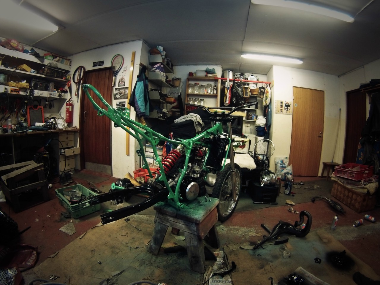

Elikkä tuli tässä aiemmin talvella ostettua tollanen aika pahasti raiskattu ikivanha Yamaha DT 125LC, vuosimalli tais olla 89. Maalit on melkeen kaikki lähtenyt ja ruostetta pahasti pinnassa , koneellakin oli varmaan rullattu 50 000, osia puuttui. Siitä olisi sitten tarkotus rakentaa pikkasen nykyaikaan sopivampi versio. Vielä en tiedä laitanko supermotoksi vai jätänkö enskaksi.
Vähäsen olen jo ehtinyt pyörälle tehdä ennenkuin tämän aloitin kirjoittamaan.
Purkamaan olen ehtinyt jo tuon ihan kokonaan ja maalailemaan suureksi osaksi mutta vielä on tuossa tuota tekemistä.

Tosiaan aika rumahan tuo oli ja aika paskassa kunnossa. :D

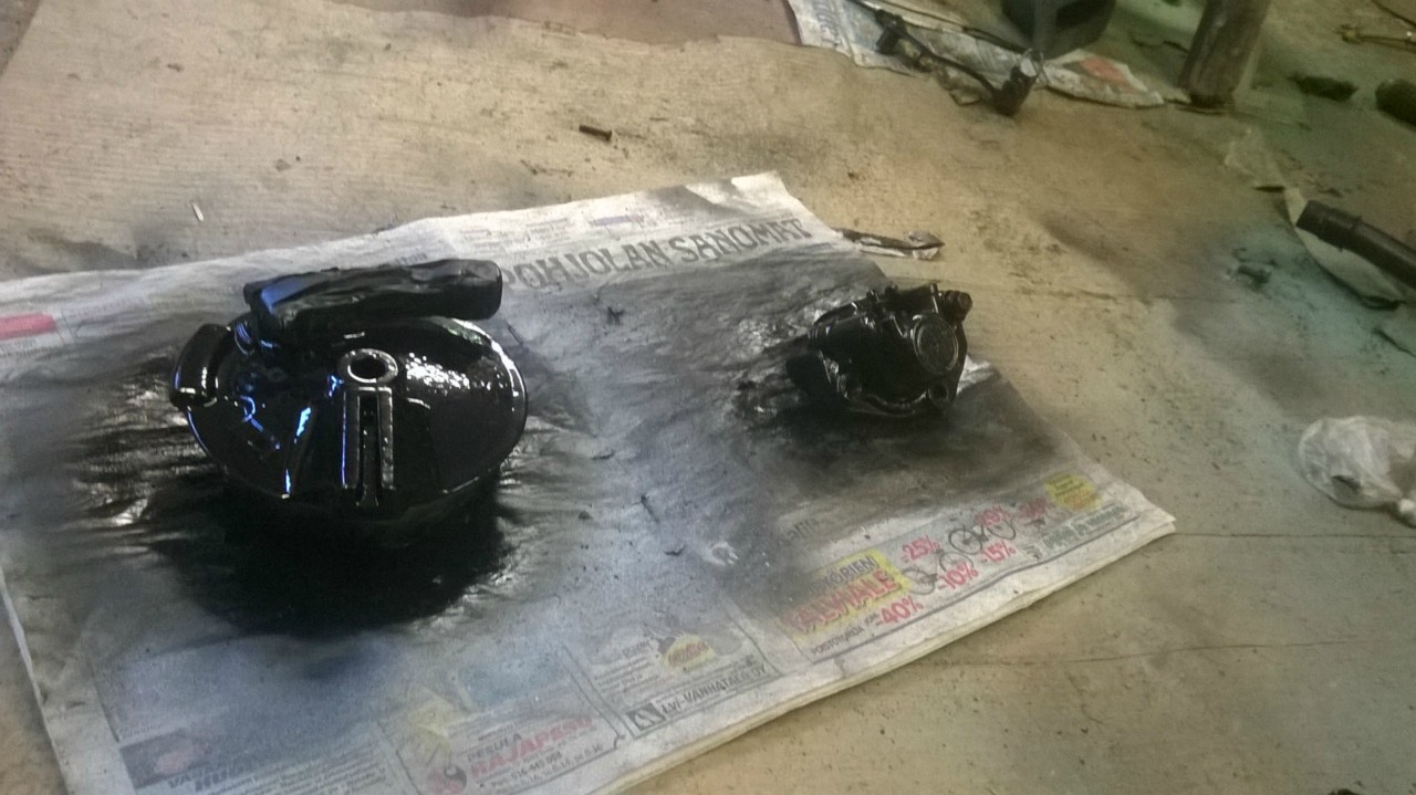

purkamista
maalia
Vähän kiillottelua

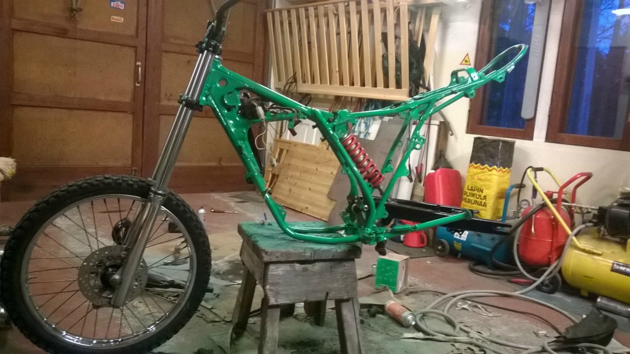

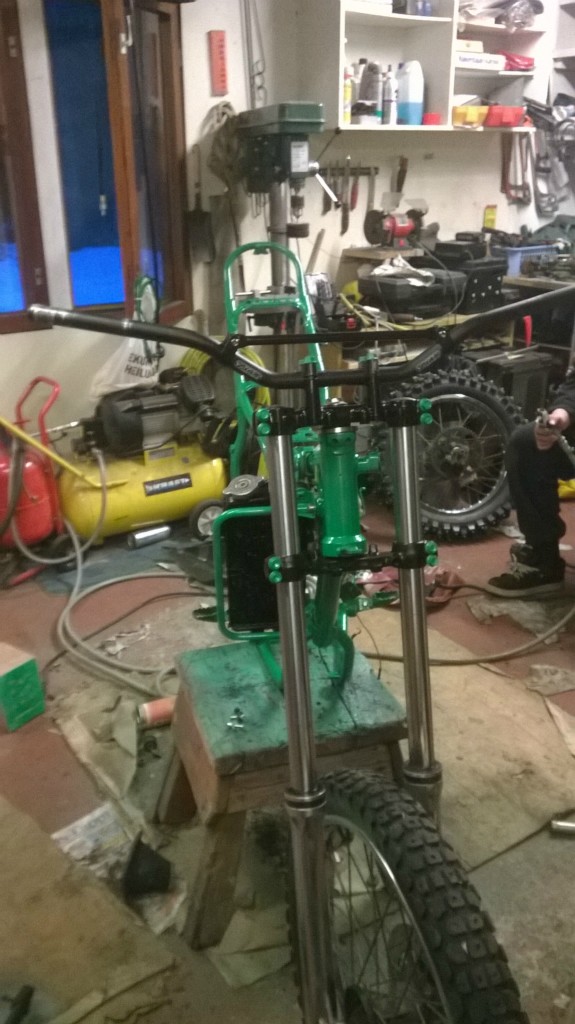

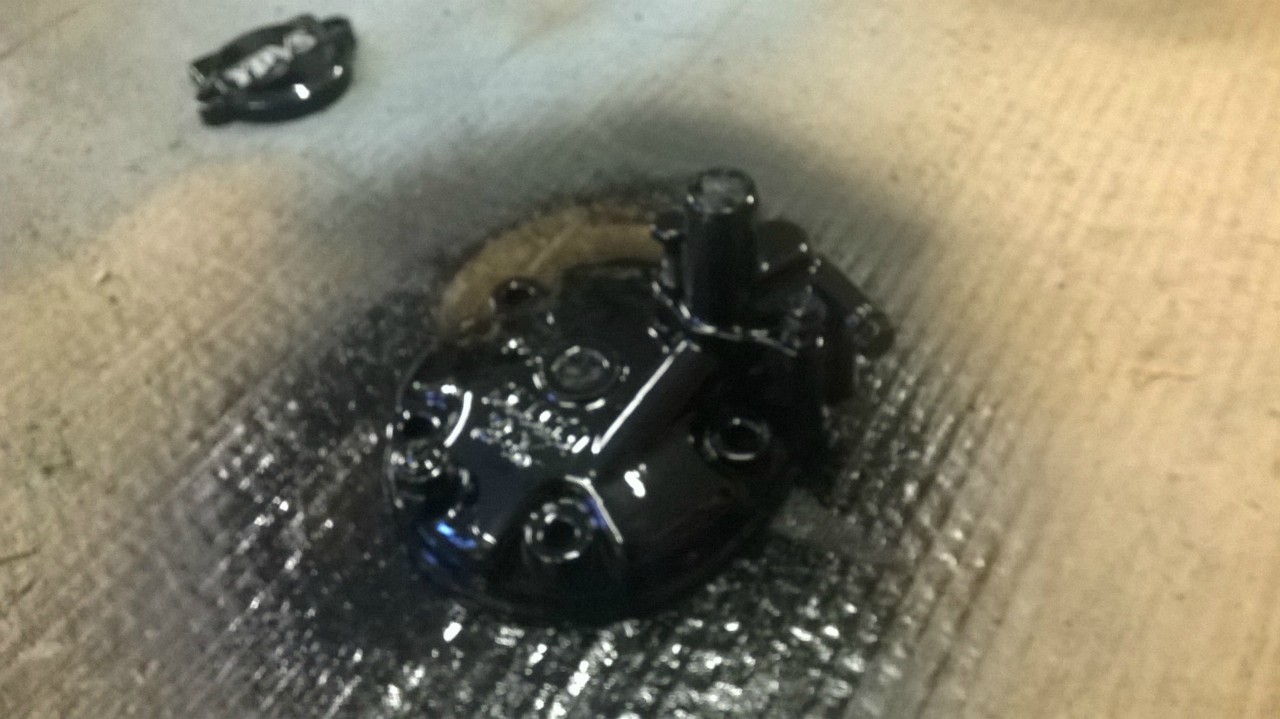

pitäneen vielä laittaa pari kuvaa ja tekstiä. Elikkäs tänään tuli kasttua aikalailla suurin osa tuosta keulasta. Pumput, etu vanteen yms. sekä syyläri laitoin ja osan sähköistä mutta niissäkin on vielä laittamista ku ne on aikalailla raavittu niin että vain sytytys.

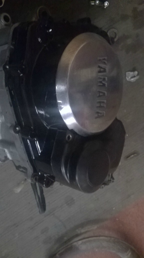

tuli myös tuo kytkimen puolen koppa maalattua ja kiilloteltua.

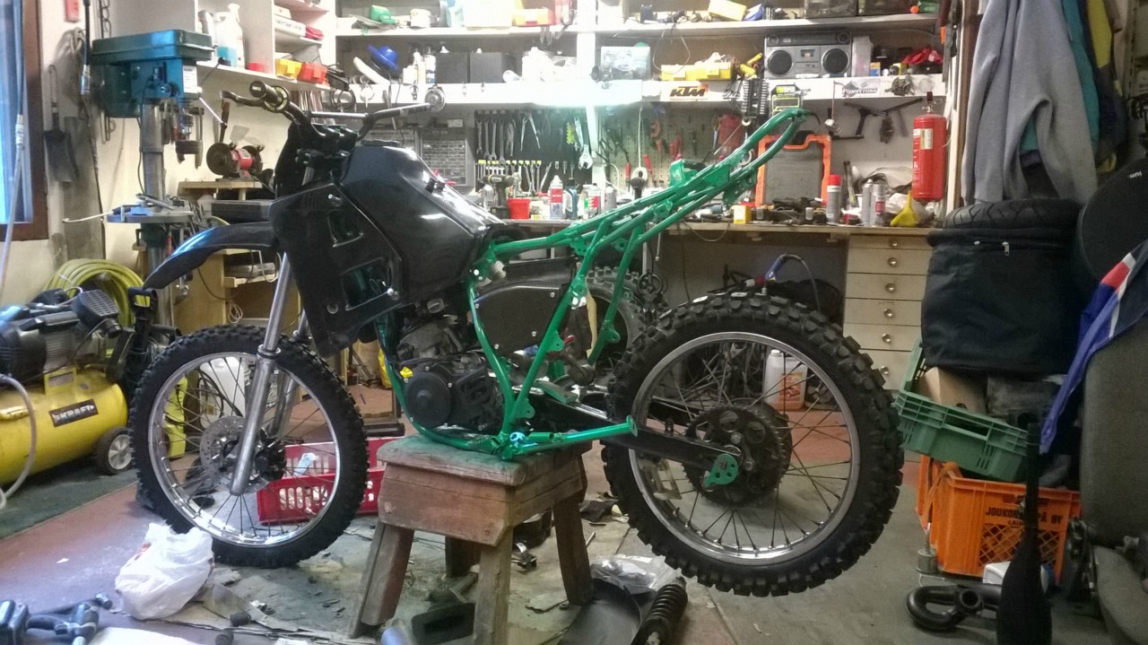

Elikkäs päivittelyä tänään.
Tuli kasattua vähän lisää tänään ja maalailtua nuita pikku osia.
Kasasin tuon takahaarukan iskari jutskan. :lol:

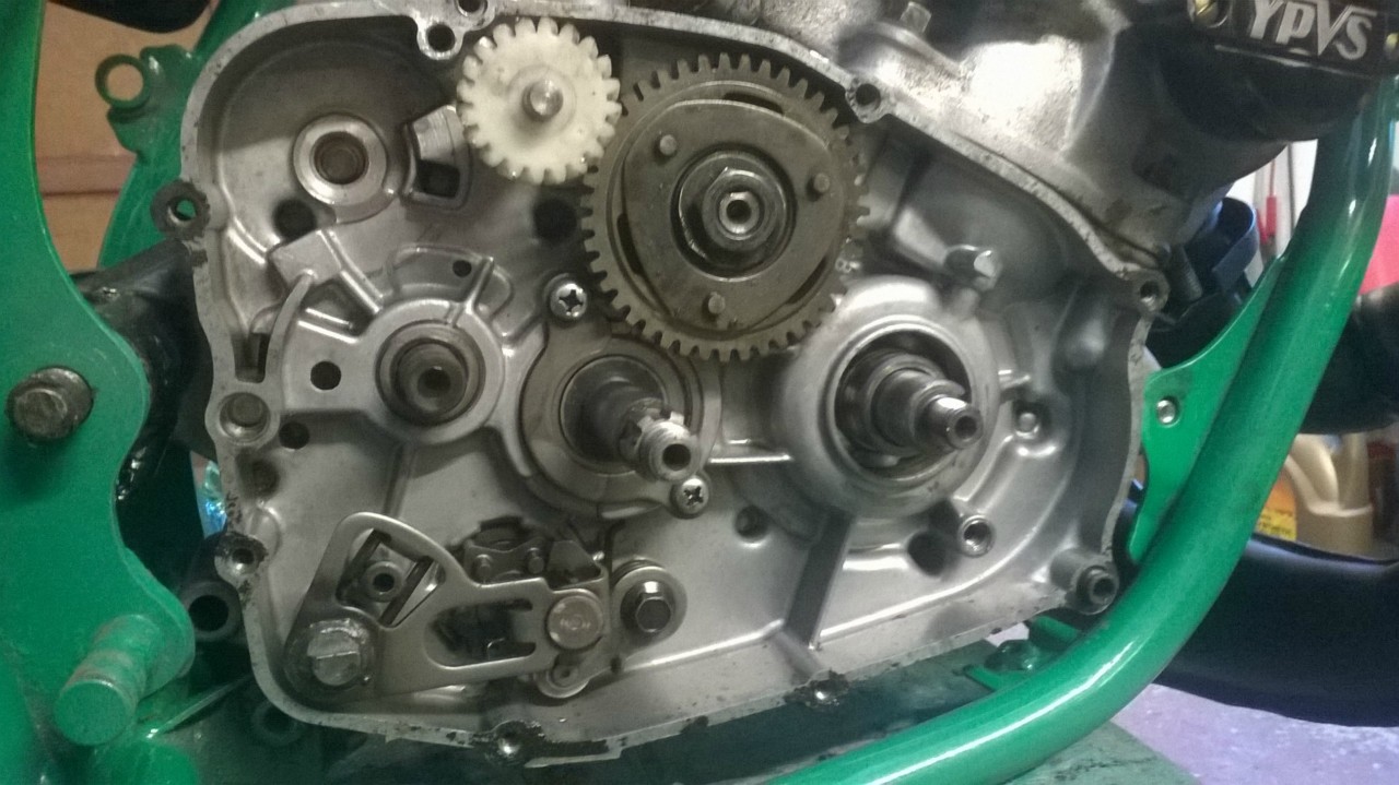

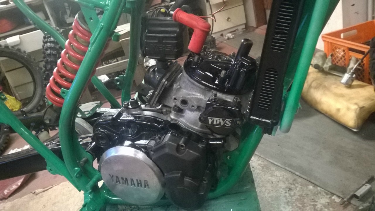

Koneen laitoin paikalleen vaikka se on vielä hieman kesken. siitä pitäis kampiakselin stefat vielä vaihtaa mutta ajattelin että vaihdan ne paikallaan. koska haluttaa jo laittaa tuo kone paikaleen.

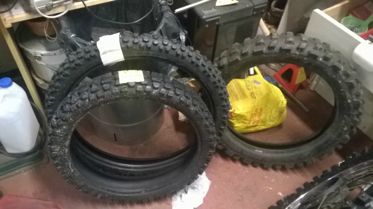

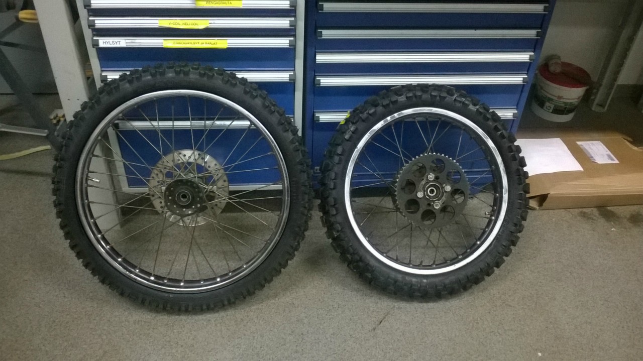

Sekä tuli tänään haettua upouudet kumet. Kun ei viitti tuolla piikki renkaalla kesällä ajella ja etrengas on aika loppu. Eteen Pirelli ja taakse joku idoneesiassa tehty halpa kumi merkkiä Deli Tire :D Sekä sain kaupan päälle puoliksi käytetyn michelinen karkeen nappula renkaan taakse.

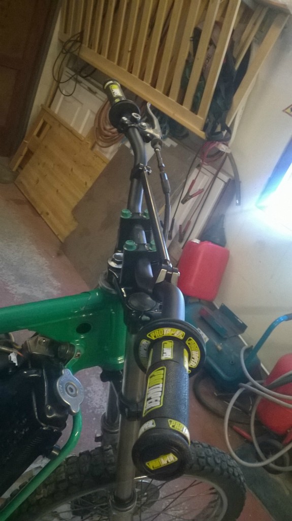

Sekä tuli tilattua Ebaysta pro taper kahva kumet: http://www.ebay.com/itm/130918600078?ss ... 1497.l2648
Tossa nuo uudet kummet.

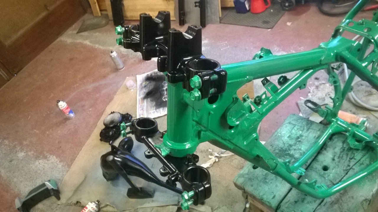

Maalattuna noita osia
kone paikalleen

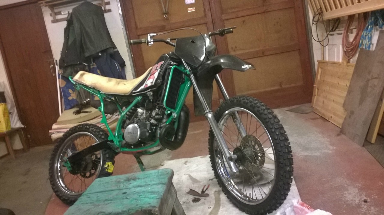

tuossa tämän päivän tulosta

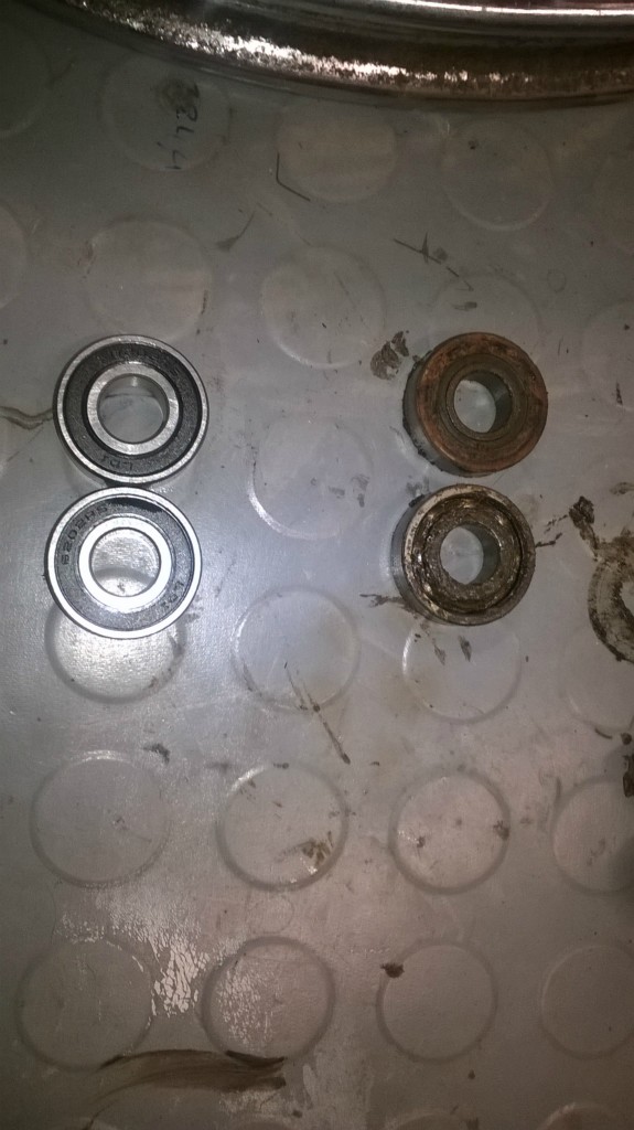

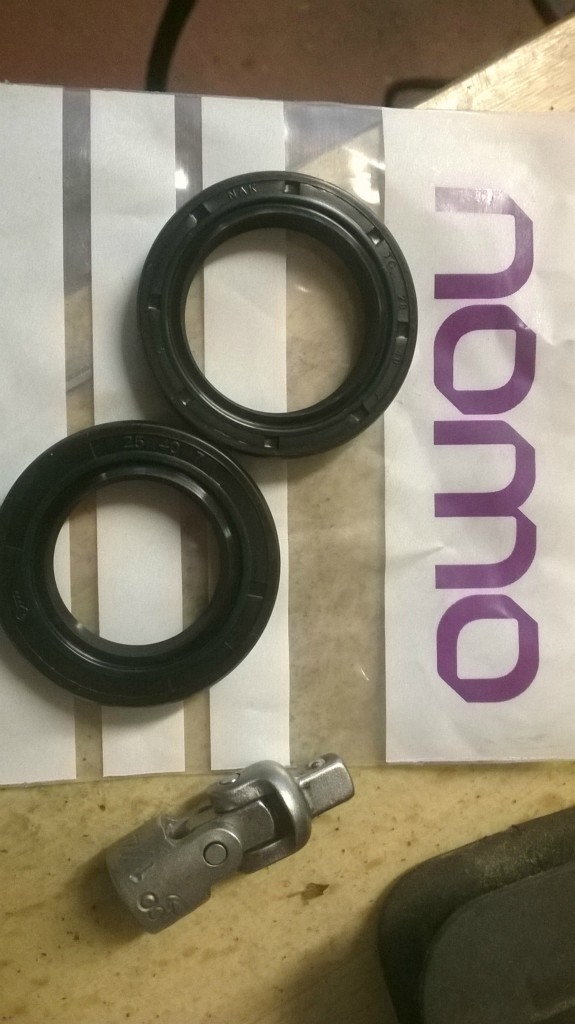

Tuli tosiaan nuo kampuran stefat ostettua ja asennettua. ja sitten kone kasattua loppuun. ja myös päräytettyä ensi savut pihalle. :D
ja kun tuli nyt viikonloppuna käytyä oulussa niin kävin ostamassa vähän käytettyä ja uutta osaa. :) sekä tuli nuo uudet renkaat äherrettyä paikalleen ja vanteen laakerit vaihdettua.

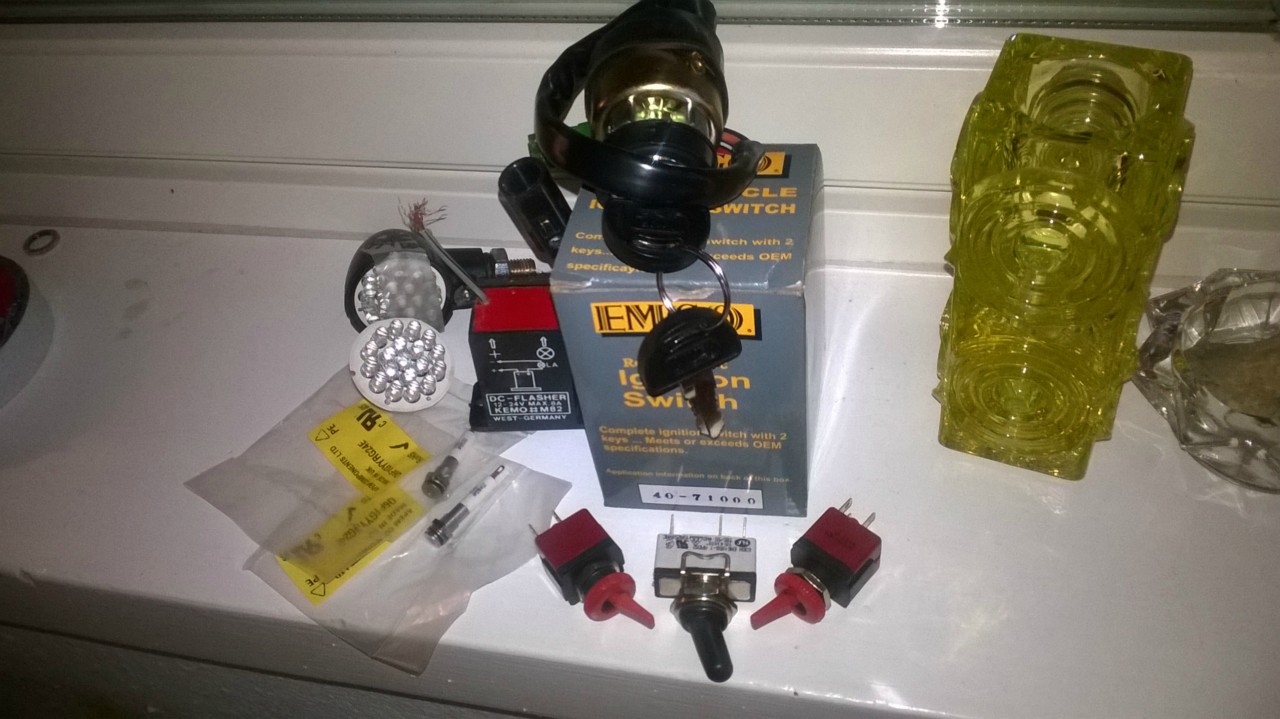

Ostin tosiaan sen uudemman mallin tankin, ktm etu loksun, etu-katteet, shorty änkän, sekä uuden virtalukon, katkasijoita, vilkkurele, indikaattori ledejä, uusi tulppa detsiin ja roxiin, hiekka paperia. ja nuo Protaper kahva kumetkin tuli kiinasta :D
Aika paskat nuo vanhat laakerit oli, varmaan uudesta asti ollu :lol:
siinä sitä sähkö hilpettä

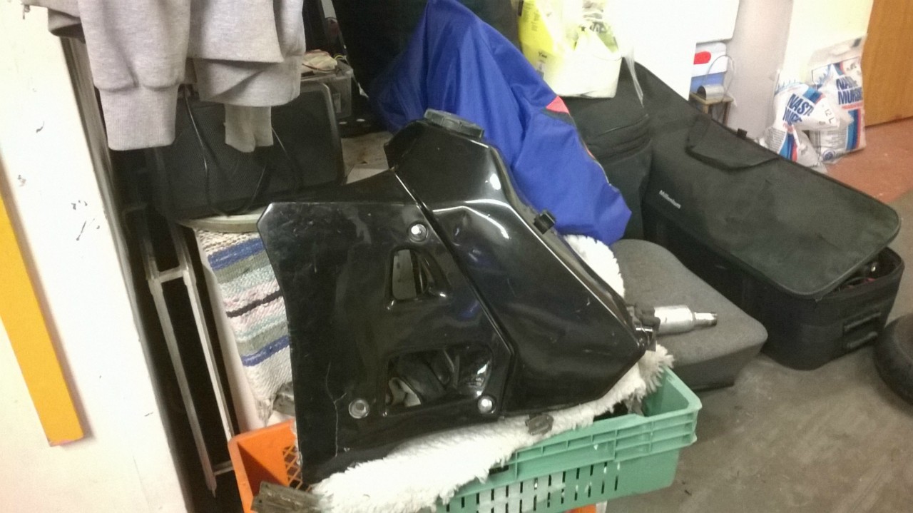

siinä se uusi tankki
Paikalleen laittaessa huomasinkin että ei perkele, tuossa uudemmassa mallissa tuo putki tulee toiselta puolelta jolloin tankkikin on sunniteltu sille sopivakisi, joten pitää nyt tuohon jotain miettiä. :roll:

tossa kuvaa kun maski ja loksu paikallaan vanhalla tankilla.

Tasannon Taunolta ostit stefat? Aika erikoisen näkönen tulee :lol: multa löytys kans osia tähän jos tarttet ;)

Eli tullu tohon nyt tehtyä tankille kiinnikkeet ja vähän muokkailtua että passaapi tankki. Piti tuo hana siirtää toiselle puolelle ja vähän lekaa näyttää tankin sisäpuolelle :lol: Sain sen nyt sen tuohon ihan kohtuullisesti passaamaan mutta ehkä se hieman hassulta näyttää kun putki menee väärältä puolelta :D
