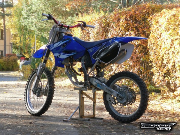

Päivitetään. Pyörälle on tapahtunut paljon ja nopeasti, mutta en ole tänne kerennyt/viitsinit laittaa. Eli osia tuli amerikasta rahtien ja tullikulujen kanssa yli 600e edestä. Seuraavaa:
Taka ja etujarru kokonaisuudessa
Takaiskunvaimennin
Penkki
Katteet ja ilmanputsarikotelo
Fmf shorty vaimennin
Tankki
Syylärit letkut ja kiinnikkeet
Svingin laakerit hommasin myös uudet, keulaan ilmanpoisto venttiilit, svingin akseli, jalkatappien jouset, keihin pwk 38mm kaasutin ja temmin imukaula omasta tallista, toinen penkki, tappokatkaisija yms nämä siis suomesta. Seuraavaksi pitäisi linkun osa saada "koiranluu" "lowering link" ja kone remontoida ja niputtaa niin rupeaa olemaan ajokunnossa. Toki ketjut ja käynnistyspoljin ja tälläistä pientä vielä...
Muutama kuva todisteeksi omaan silmään crossiksi ihan ok näköinen:

Näyttää vähän heiveröiseltä nuo renkaat :eek: tai sitte kuva vääristää?
