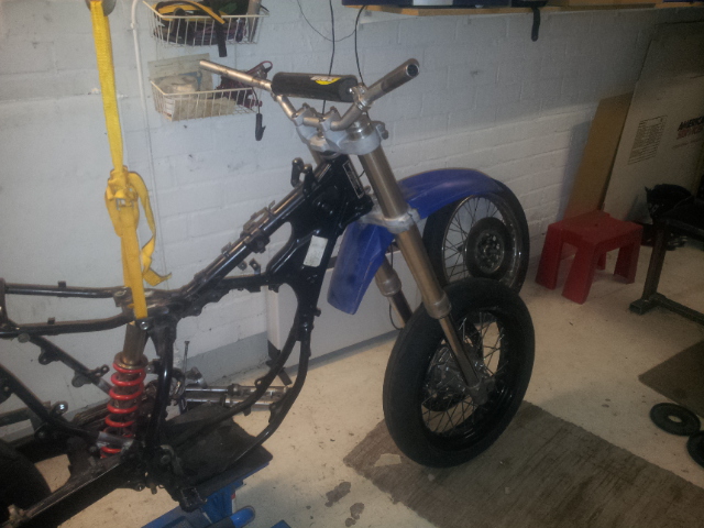

Tässä illanpäälle ajattelin väsätä ensimmäisen projutopikkini joka on ollut jo haaveena vaikka kuinka kauan ja nyt kohteena on kovia kokenut -07 Dtx.
Ostokunnossa
Mutta nyt on kaikki paikat suoria ja mitattu että siitä ei ole huolta enää. Mutta nyt oisi tarkoitus saada ajokki uuteen uskoon kesälle 2013 joten tulevaa osaa joita sitten maksetaan rahoittajalle (kukas muukaan kuin vanhemmat) kesätyörahoista!.
Joten tulevaa osaa ja ulkomuodon parannusta.
-Runko punaiseksi pulverissa. (valmis)
-Tankki ja katteet kiiltävän mustaksi ruiskulla. (valmis)
-T-palat punaisiksi. (valmis)
-Kytkinkopan, kahvojen, magneetonkopan viereisen ketjunsuojan ja takajarrusatulan suojan kiillotus. (valmis)
-Punaiset bensaletkut, jarrusatulat ja muuta pikkuosaa. (valmis)
-UFO stealth tai vface. (valmis)
-Syylärin "kansi ja pohja" kiillotus tai punaiseksi? (korkki kiillotettu -> valmis
-Takajousi punaiseksi. (valmis)
-Valojen tummennus. (biltema pelastaa -> on)
-Bilteman jalkatapit kaatumatapeiksi (on).
-Vakiomittari tai koso rx1n ja siihen päälle oikean väristä kalvoa että saadaan punainen mittari ;D. (koso, mutta punaseksi sitä ei saa
-320mm jarrulevy (on).
-Sopiva koropala (valmis)
- 01 YZ125 usdi (on).
-32mm mikuni (on).
-Piper koska olen lopen kyllästynyt tuohon jumalattomaan vakioboksiin, joka on avarrettu niin pahasti ettei mitää järkeä. Joten vakioboxin kuidutan umpeen ja teen siitä ns. "säilytyslootan". HUOM kyseinen suunnitelma vielä auki. (on)
-Ehkä pytyn korotus ja kannen lasku. (valmis)
-Minivilkut joka nurkkaan, sopivat tupet ja semmoista. (on)
-Uusi kiertokanki, mäntä ja pytyn porautus (valmis).
-Putkenahan toimii kiillotettu arrow. (on)

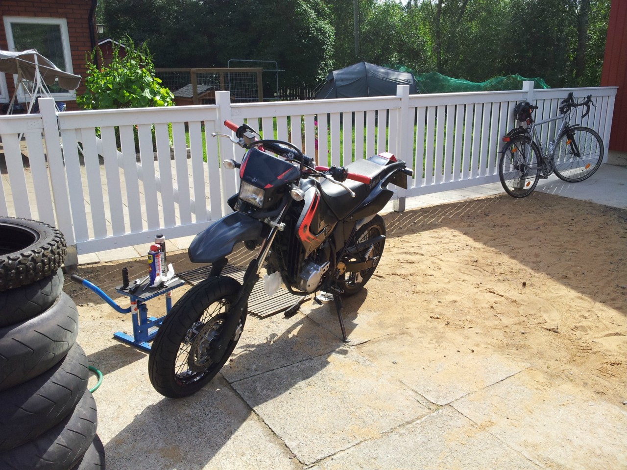

Eli semmoiset suunnitelmat, värimaailmahan on mustapunanen, eli kiiltävän musta pienillä punaisilla yksityiskohdilla + kiillottelua! Projektihan etenee sitä vauhtia kun ehtii, luultavasti ensiviikolla saan kasaan eturenkaan holkit, akselin ja ehkä vielä jarruadapterin mutta päivitystä siitä sitten kun ne saa valmiiksi!

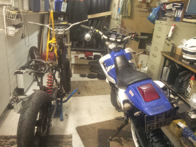

Projekti ja "varadetsi"
