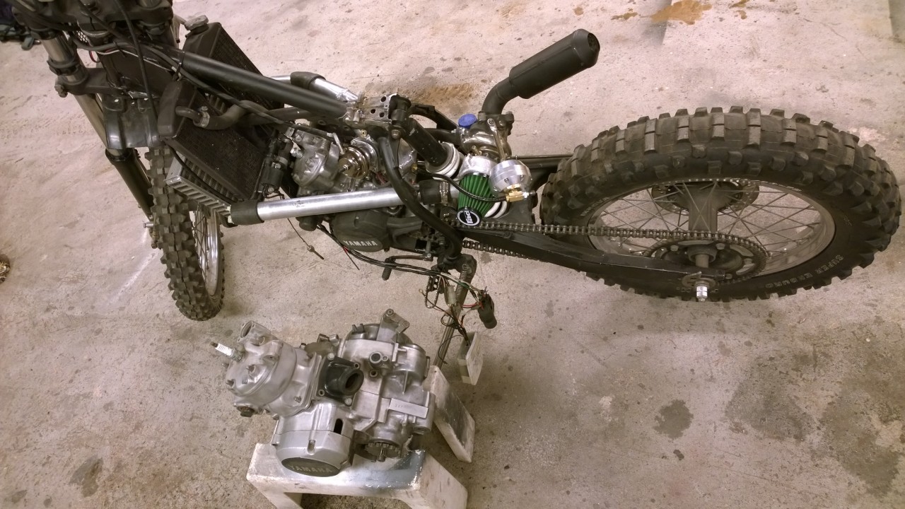

Kuvitettaa nyt jotai vaikkei hirveitä oo tapahtunukkaan koska tallissa ollu KYLMÄ, ensviikolla saadaan ehkä lämpöä jonkamyötä sitte viittii jatkaa rakentelemista :) tosiaan senverta saanu tehtyä että öljykierrossa nyt rajapaineventtiili mikä pitäs aueta 4 barissa. Lämpökääreet ja klemmarit saapuvat ja toimivan näkösiä, ei pitäs liitokset vuotaa 8) (vanha kuva sikäli että ahtoputkissa ei vielä klemmareita eikä putkessa lämpökäärettä)
Nii, ja sainhan mää sähköt tiivisteltyä vesitiiviiksi että ei niitten puoleenkaan pitäs tulla ongelmaa kuhan valmis.
öljypumpun akseliki piti käyttää vielä irti ja muokkauksessa.
