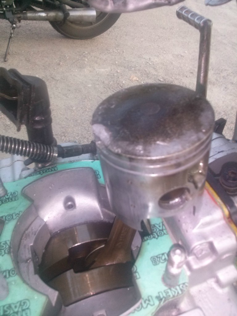

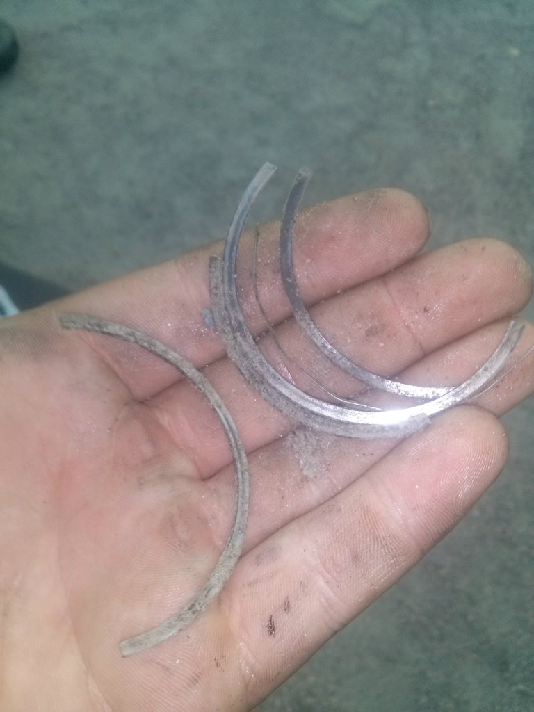

Terve kaikille ja kiitokset lukijoille joita nyt on kertynyt! :D
Nyt mennään huonommissa merkeissä, eli kawa pääs leipomaan. Toisaalta oli kyllä odotettavissa, mutta ens viikolla tulee kx pytty ja putki 8)
Pahoittelen huonoista kuvista ku oli vaan kännykkä mukana, mut kai noista selvää saa.
Nyt kävi mielessä samalla kun koko koneen joutuu irrottamaan niin sieltä toki vaihdetaan laakerit ja stefat, ehkä kampura kans, mutta jos maalais rungon ja svingin mustaks!? :lol:

On niitä huonompiakin kuvia nähty.. :D
Rungon ja swingi sopisi kyllä mustana paremmin, kuin myös keulakin :)

26.7.2014 22:58
Nyt on kone avattu ja onneksi ei ollut alakerrassa mitään vakavampaa kun muruset pohjalla :D Täytyy vaihdella laakerit ja stefat kun ne saa hommailtua. Nyt kun hommat alotettiin alusta, niin tarkoituksena ois tehä huolellisemmin ja myös kunnostaa/vaihtaa esim huonokuntoiset ja ruosteiset pultit :) Runko ja svingi maalataan mustaksi yms.

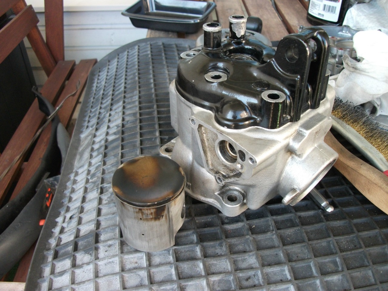

Re: Kawasaki KDX ´91 [ KX hilppeet ]
1.8.2014 16:23
Terve taas :lol:
Nyt on hankittuna Kx pytty, kansi ja putki, pytty vielä viilattu ja takana kaiverrus lucky luke? osaako joku sanoa mistä on pytty kotoisin? Myös uus etuvanne piti hakea, ku vanha oli liian hapettunu ja täristi ajossa :roll:
Tarrasarja tuli kotiin kanssa ja noi feikki monsteri logot on kyl upeet :lol:
Ja vielä kaasari asiaa, eli ei oo tulossa vielä isompaa kaasaria, mutta tulee jossain vaiheessa kun keihiniin rahaa siunaantuu :lol: Jossain vaiheessa varmaan jo tänään laitan osista mitä en enää tarvii niin myynti-ilmotuksen, nii voi käydä auttamassa edistymistä :D Petilaakerit ja stefat tilattu, opetusluvat on tullu jo pitäis päästä ajamaan, mut pyörä osina :x
