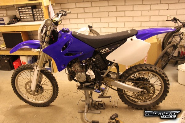

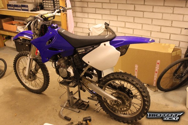

Noniin, siitä onkin jo aikaa ku viimeks tätä päivittelin, tai edes sen kummemmin laittelin. Eli osia tuli tilailtua syksyn aikana talvea varten että pääsee laittelemaan. Nyt sitte tänään edisty vähän.

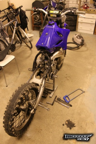

Elikkä takahäkki lähti ronskisti pois
Rautasahalla siis, kuhan sai takahäkin irti että pääs sovittelemaan uutta takahäkkiä, eli noi vanhat "kiinnitykset" tullaan rälläköimään irti.

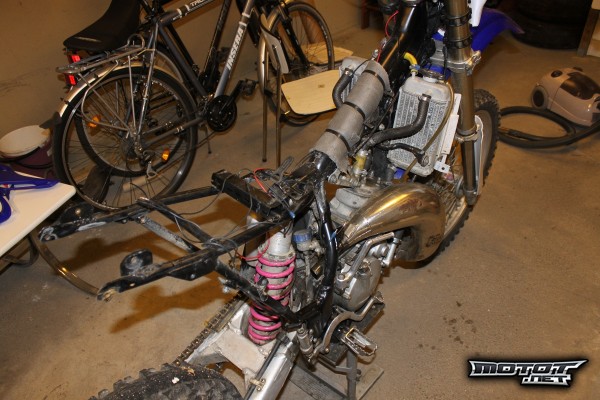

Sitte osat mallailtuna kiinni.
Eli muutamalla pultilla katteita kiinni, takahäkki vaan on tossa päällä ilman mitään kiinnitystä joten ei oikeen täydellisesti istu VIELÄ.
Ite oon ihan tyytyväine tohon, kuhan vaan pääsis kiinnikkeitä hitsaamaan. Takaiskarille pitäs tehä ylä- ja alakiinnikkeet. Ja sitte kun saa noi osat kunnolla sovitettua ja kiinni nii koko pyörä osiks ja alkaa sitte koneen kattelu ja osien maalailu/siistiminen + sähköjutut jne.
Eli nyt projekti taas luultavasti ei edisty vähään aikaan kun tässä ootellaan että pääsis jonnekkin hitsailemaan.

Ja sitte kaasarin ja ilmanputsarin välissä on parin sentin rako ja tolla imukaulalla kaasari kääntyy liian sivulle. Pitäs jotain keksiä siihen, että rupeeko työstämään jotai välikappaletta taivutuksella vai modaamaan ilmanputsarinkoteloa vai jotain muuta.. imukaulaa en varmuuden vuoksi viitti alkaa taittelemaan ettei virtaukset sun muut rupee kusemaan tai imuvuotoa tapahtumaan:D
30.11.2011 19:47
Läppärungon ja lohkojen väliin pieni spaceri, niin saa hieman taaksepäin kaasutinta.
30.11.2011 21:45
oxstar kirjoitti:
Joo mutta samalla nostaa imukaulaa ja kaasaria ylemmäs. Ja silti kaasari tulee liikaa sivulle päin;)
Ja vaikuttaakohan tommonen kierrosherkkyyteen?
30.11.2011 23:15
Teoriassa vaikuttaa, mutta käytännös et huomaa mitään eroa.
