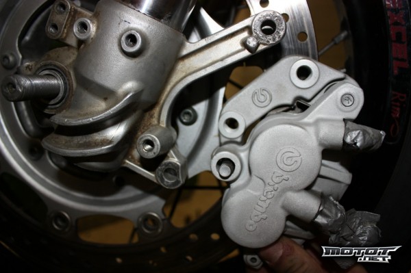

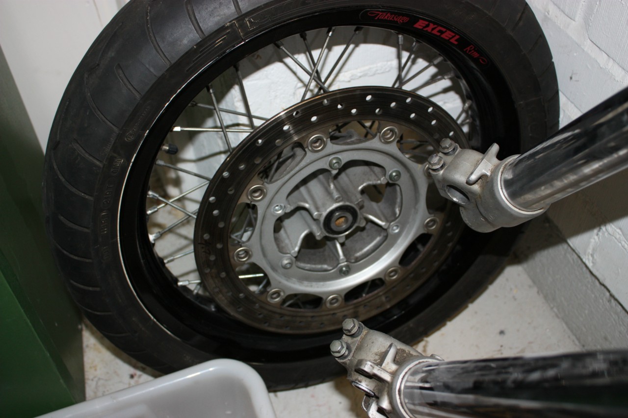

Siihenmalliin edistyy että kone kasattu mutta kytkin/magneeton kopan maalaus vielä kesken. Pytyn koronki sain amikselta että riippuen miten kuumeinen olo huomenna on niin voisi ehkäpä mitata squishin ja laittaa koneen kiinni runkoon. Sitten jarrulevy kotiutui ja sehän on yamaha xt660 320mm kelluva levy, vähän isompi kuin alkuperäinen ;D. Huomena vois kuvaakin laitella pitkästä aikaa ja jos sen konen tosiaan kiinni saan niin viikonloppuna sähköt kii ja semmosta... Kyl se kesälle ehtii :DD.

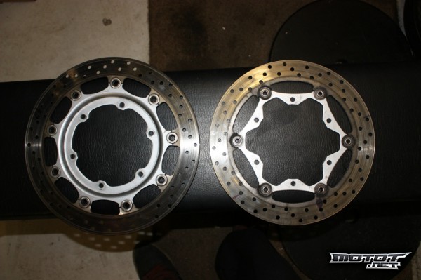

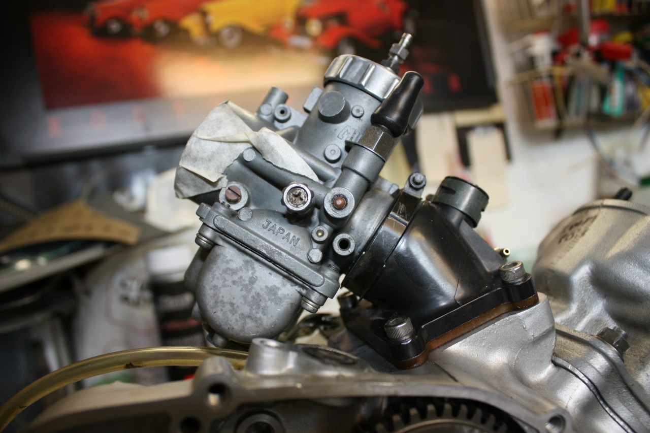

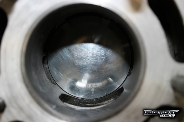

Noniin, koro saatu valmiiksi, vielä pitäs sitä tiivistepaperia löytää että sais koneen kunnolla kasaan (ilman kytkin ja magneetonkoppaa...) ja kiinni runkoon. Sitten voisi alkaa veteleen sähköjä ja tekemään jarruadapteria eteen. Nuohan ois tosiaa tarkotus tehä nyt viimestään viikonloppuna, saa nähä miten tää kuume hellittää. Squishiksi tosiaan sain n. 0.7mm ja siihenkun lisätään 2kpl 0,2mm tiivistepaperia niin squish oisi 1.1mm, suht hyvä ottaen huomioon että jos joskus tarvii vielä kantta suoristaa :D. Korokin on juuri sopiva että kanavat aukeaa akk:ssa ainakin omaan silmään erittäin hyvin. Pidemmittä puheitta, parit kuvat (joita en edelleenkään osaa laittaa näkymään pienenpänä D:).
AKK
DTx levy 298mm ja XT660x 320mm levy
:3
Kyseinen kosohan ois tarkotus saaha kiinni, sillekkin pitäs jonkinlaiset kiinnikkeet väsätä...

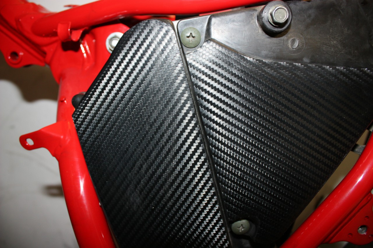

Putsariboxinki tosiaa hiilarilla päällystin, mutta kiitos bilteman laadun niin ei siitä mikään erikoinen tullu :D.

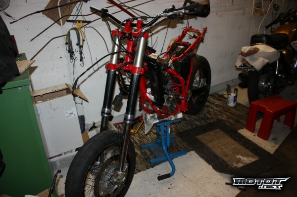

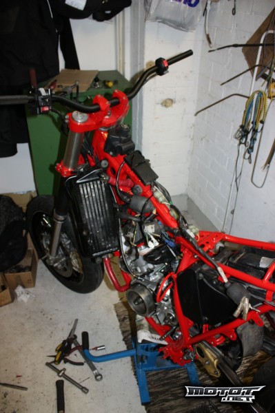

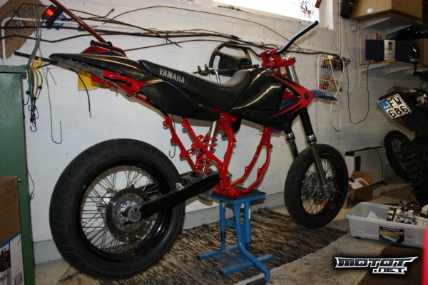

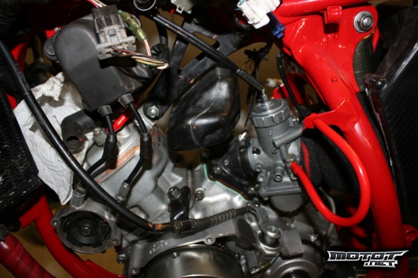

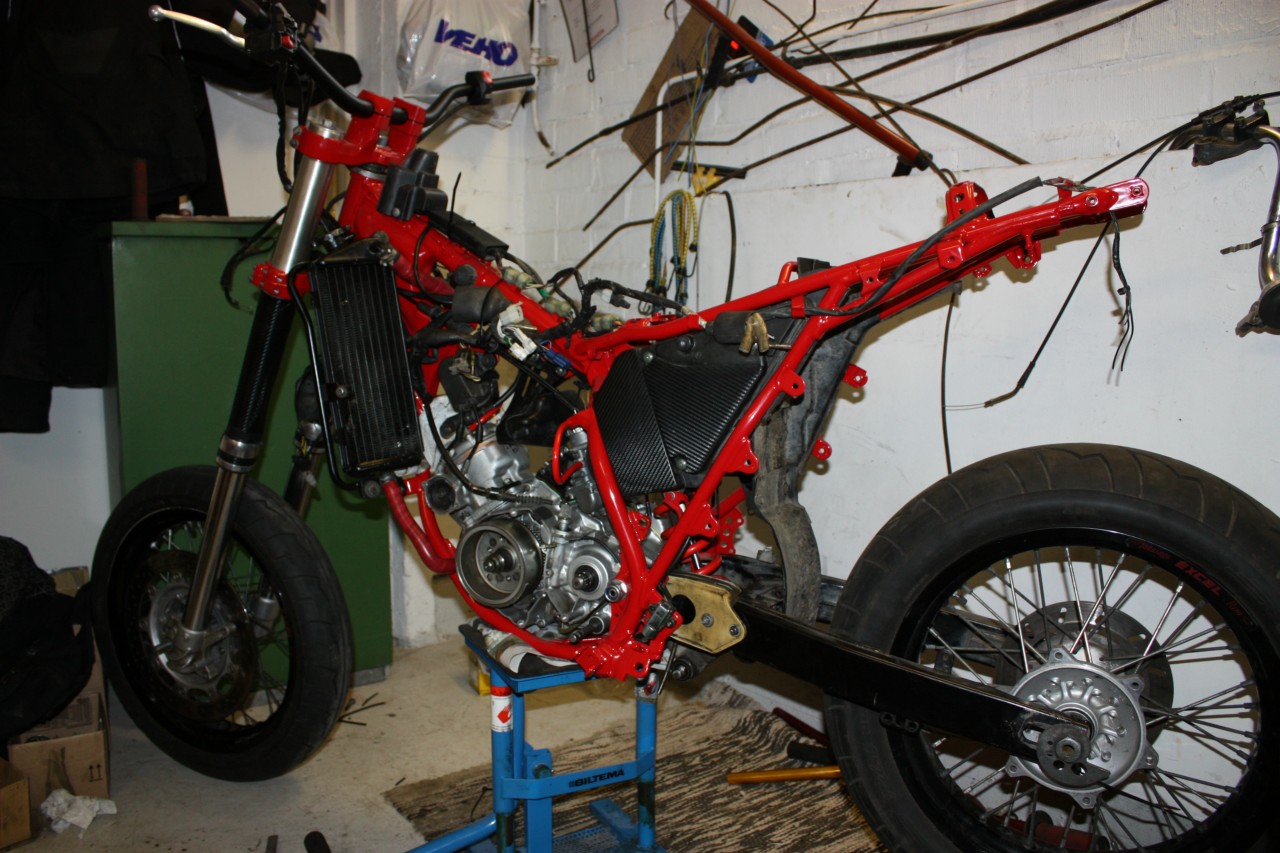

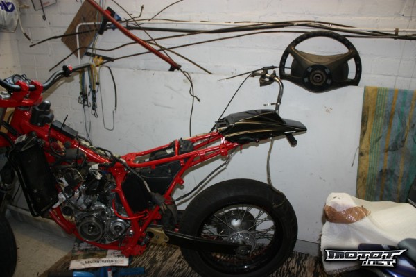

Yksinpuhelu jatkuu, mutta vihdoin tää alkaa jo näyttään mopolta :D. Eli nyttois kone kiinni, syyläri, sähköt ja semmosta. Periaatteessa kaikki kilventelinettä, katteita, rissoja jne vailla. Sähköt oli yllättävän hyvässä kunnossa, ei mitään patentteja eikä rispaantuneita johtoja, joten ei muuta kun liitoksiin wd40 ja kiinni. Nyt sitten ois tarkotus väsätä jarruadapteri ja alkaa _vihdoin_ maalailemaan, onhan tuota jo venytetty niin perhanan kauan :D. Mutta pidemmittä puheitta, kerrankin vähän kiinnostavempia kuvia (?).
Tällä hetkellä pyörähän näyttää tältä.
Tuohon pitäs adapteri saada rakenneltua, onneks suunnitelmat jo jollain tapaa valmiina :D.
Jos sitä kesäksi ehtis ajeleen ja hyvää vappua! 8) .

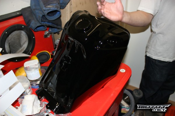

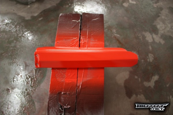

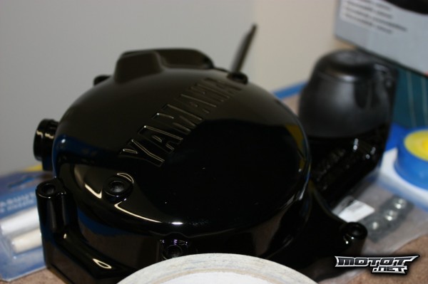

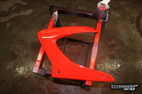

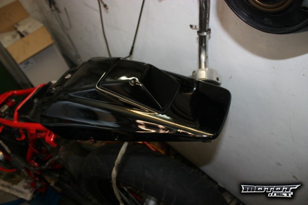

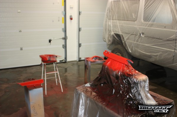

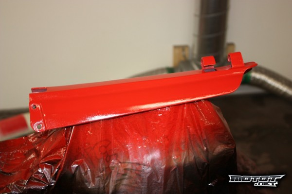

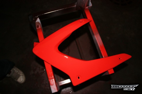

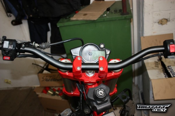

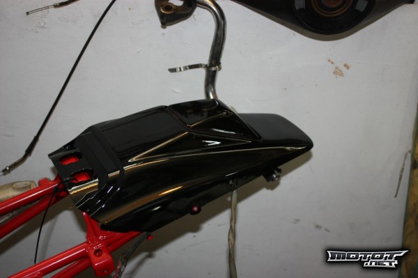

Noniin, ois vihdoin osat maalattuna. Vielä pitäis kuitenki pensselillä maalata magneetto ja kytkinkopan "yamaha" teksti punaiseksi + runkonumero :D. Mittarillekkin tein kiinnikkeen ja varmaankin tänään tilaillaan osat eli maski jne joten niistä sitten myöhemmin. Pideimmittä puheitta, "parit" kuvat!. Mutta pintahan ei yhtä hyvää oo ku ammattilaisen tekemänä, mutta eiköhän tuo kelpaa :).
Kyseinen kuva on sitten lähimpänä oikeaa väriä, hieman tummempi ja punaisempi vielä, mutta ei voi mitään kun järkkäri vääristää s:
Tuo "yamaha" teksti tulee tosiaan vielä punaisella.

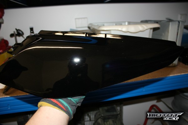

Takalippaan olen erittäin tyytyväinen, sopii tummennukset täydellisesti, mutta saa nähä näkeekö takavaloa ollenkaan kun tummennukseen tarkotetulla spraylla värjäsin :D.
Eiköhän tuossa ollut hetkeksi kuvia, seuraavaa päivitystä sittenkun koropalan saa valmiiksi ja niin edelleen :D.
Re: Detsi ajokuntoon 2013! | Maalauksta, vihdoin! KUVIA
6.5.2013 23:06
Nättiä 8)
6.5.2013 23:17
Tosi hyvää jälkeä!
7.5.2013 17:38
Tuo mittarin varsinkin tyylikäs! 8)
Re: Detsi ajokuntoon 2013! | Katteet kiinni, kuva!
7.5.2013 18:06

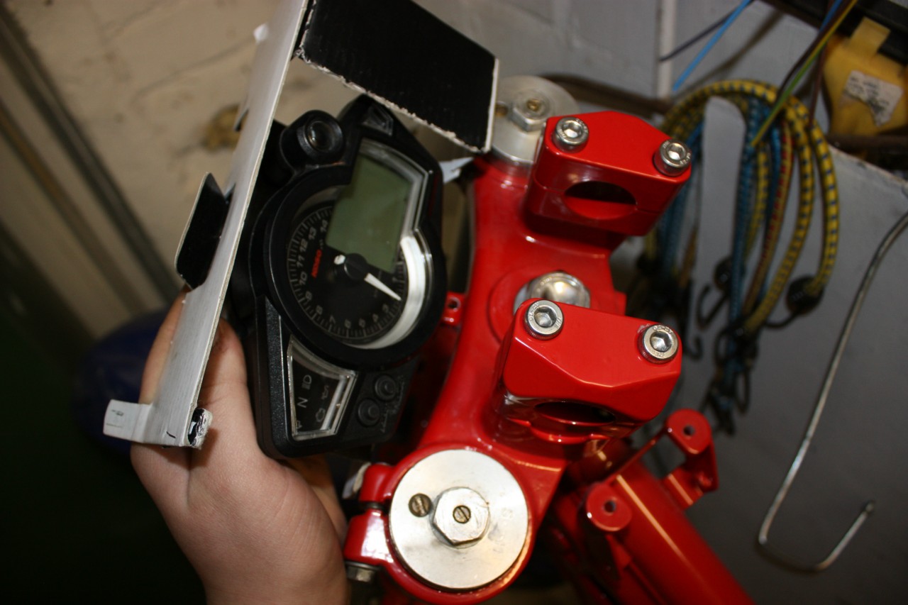

Kiitoksia, mittarinki tosiaan sain kytkettyä, nopeusmittari + virrat viel ni ois mittariki configurointia vaille valmis, ainut vaan et ton mittarin taustavalo on kirkkaan sininen että tuolla ei paljoo syksyllä ajella kun senverta kirkas... Et mitä värii pitää lisätä et saa sinisestä punasen? :D. Jos vaikka tilailis laminx värillistä kalvoo et sais vastaväriperiaatteella mittarin punaseksi ja vähän himmennettyä valotehoa ku semmosta mahollisuutta ei ite mittarissa oo :/.

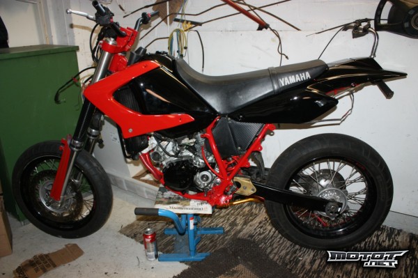

E: Tuli vähän mallailtua katteita ;). Mielipiteitä saa antaa!
7.5.2013 21:33
mun mielestä ois ollu komeempi ku ois antanu olla tankinkatteet mustana ku niissä oli ne punaset orkkis tarratki, mutta makuasioitahan nuo on ja ei oo pahan näkönen nytkään! :P
7.5.2013 21:51
Aluksi meinasinki pitää alkuperäiset tarrat, mutta oli katteet nii perhanan haalistuneet ja vähän kolhuilla ni tuli kittailtua ja maalattua nuo. Eikä oikee viittiny mustaksikaan nuita maalata, ois ollu muute niin tummanpuhuva. Väriä elämää ;).
