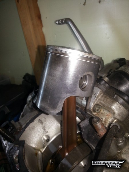

Lähinnä ajatuksena oli männänkunto tarkistaa, että pitikö paikkaansa että onko vaihdettu ja kyllähän se piti 8)
Hurjan ison näköinen mäntä tuossa, on se vaan mahtava :D

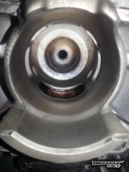

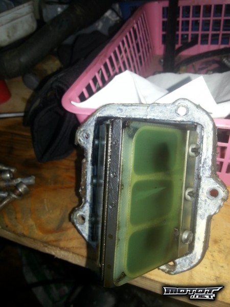

Runkolaakereissakaan ei ollut väljyyttä, kuten ed. omistaja niistäkin mainitsi että vaihdettu on. Eivätkä rahissut tmvs :) Noo siinä samalla tuli katsottua läppien kunto ja epäilinkin niissä olevan jotain häikkää, pyörän käyttäytymisen perusteella ja kyllähän ne raotti ihan kunnolla :P Kuva
Toivottavasti kuvasta saapi selvää, mutta kumminkin oli aika paskassa kunnossa koko läppärunko, riittänee pelkkä puhdistus ja uudet läpät tietysti.

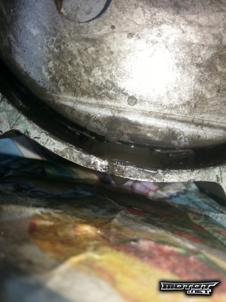

Sitten avasin vielä magneeton puolen kopan ja vaihtipyörän alta tuli jtn nestemäistä (vähän paksua) ainetta, Ei ehkä ihan öljylle vaikuttanut, vaan voi se olla sitäkin.
Ja kuten kuvasta näkee vauhtipyörä oli lähes kokonaan tuommosen peitossa? Siis samanväristä kun tuo aine tuossa. Sitä kun pyyhki niin lähti kevyesti pois, joten mitään pinttynyttä likaa se ei ollut. Mistäköhän tuo voisi tulla? Voiskohan vuotaa stefa? Saa sanoa oman mielipiteensä! MUTTA kone kyllä oli kallellaan ja öljyt sisällä kun runkoon tehtiin kiinnikkeitä. Liekköhän tuo on vaarallista vai meneekö helpostikin tuollaiseksi, jos kone pitkään kallellaan? Saa tuumata mielipiteensä asiasta. Joka tapauksessa pitää tutkia se, kunhan saa ulosvetäjän vauhtipyörälle. Mutteri lähti hyvin auki räikälläkin :D

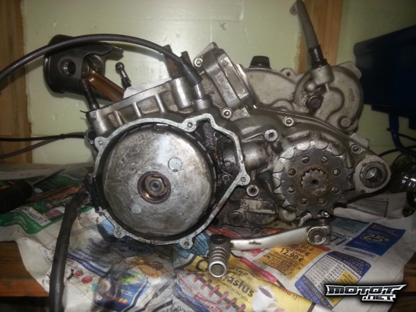

Tästäkin kuvasta huomaa tuon vauhtipyörän päällä olevan paskan. Ja tässä nyt tämmönen sivukuva :D Kuva
Ja ja.. mitenkäs tuommosen moottorin maalaus lohkomaalilla tmvs harmaaksi? Itselläni tästä ei ole MITÄÄN kokemusta, joten hyvä olisi jos kertoisitte vinkkejä. Eli oon kyllä maalannut mutten koskaan konetta.
Pysyykö maali kuinka hyvin moottorissa? Mitä kaikkea siihen tarvitaan esim maali mitä muuta? Ja eikös siitä tule hyvä jos maalaa tuollain kasassa vaan koko moottorin? Tietysti suojaa alueet minne ei saa mennä maalia. Ja kaitsitä pintaa pitää jollain hioa? Ja onko teillä hyviä keinoja moottorin tarkkaan puhdistukseen? :D Nuo pienet välit on vittumaisia.

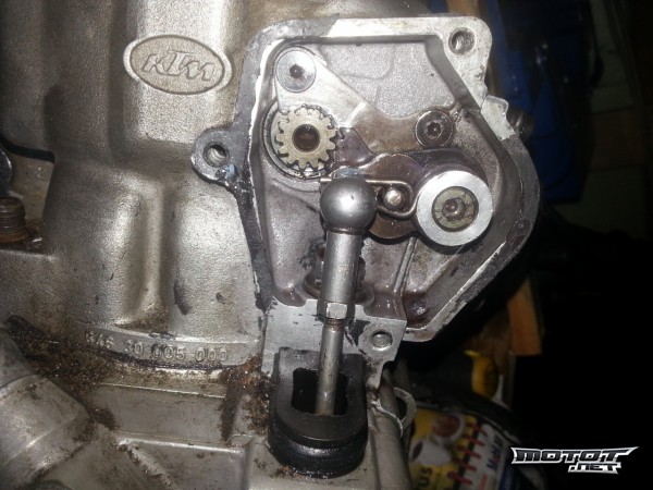

Eikai tässä tämän kummempia. Noita pakoaukonsäätimen koppia aloin hiomaan ja kiillottamaan. Takahäkkikin pitäis vielä hioa loppuun. Tässä vielä loppuun tämmöinen kuva pa-säätimestä :lol: Vähän erilainen kuin piikissä, kun tässä tuo tappi joka tulee siihen kuulaan. Minä aattelin että mikse ei lähe irti tuosta kuulasta, niin oli tietenkin tuossa tuo sokka joka piti sitä :lol: Hyvin näky yt:stä ohjeet pa säätimen purkamiseen ja kasaukseen. Kuva

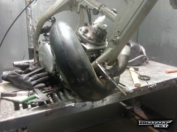

Tässä nostin koneen kiinni ja aloitin välikokkoomisen.
Putki menee suhkot hyvin kiinni. Yhden kiinnikkeen tänään katkasin ja hioin sauman pois. 250cc:n putkessa ei ole tälle kiinnikkeelle paikkaa. Vastaavasti joudun tekemän yhden kiinnikkeen lisää eri kohtaan ja hitsaamaan kiinni.
Vaimentimella oli joku ongelma alkuun :lol:
Katkasin pikkupätkän pois vaimentimen pillistä, niin sai kiinnikohdat jo lähelle. Laitoin myös paisarin ja änkän väliin hydrauliikka letkua niin sain nostettua vaimentimen ylös. Luultavasti tälleen voisi jäädäkin. Siinä letkun sisällä jotain rautalankaa ja todella kovaa kamaa, niin luulisi kestävän. Pitää se kahtoa tarkemmin, jos ei tule vielä parempaa ideaa mieleen.

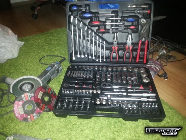

Iskäkin antoi yhden joululahjan :D Elikkäs IKH-työkalusarjan ja vanhan rälläkkänsä ja muutaman uuden laikan osti. Itsellä ei siis ollut rälläkkää. Tuo bilteman työkalupakki kyllä on ollut, mutta onhan se mukavampi tehdä laadukkaammilla välineillä, kuin bilteman 8) Nyt pystyy jo rälläköimäänkin kotona. Vieläkun sais hitsivehkeet, niin helpottas kummasti :lol: . Pitänee kysellä joiltain taas jos pääsis hitsaamaan tuon putken kiinnikkeen. Myös siistin maalausta varten rungosta koneen hitsaussaumat, kun nyt sain tuon rälläkän. Kuva

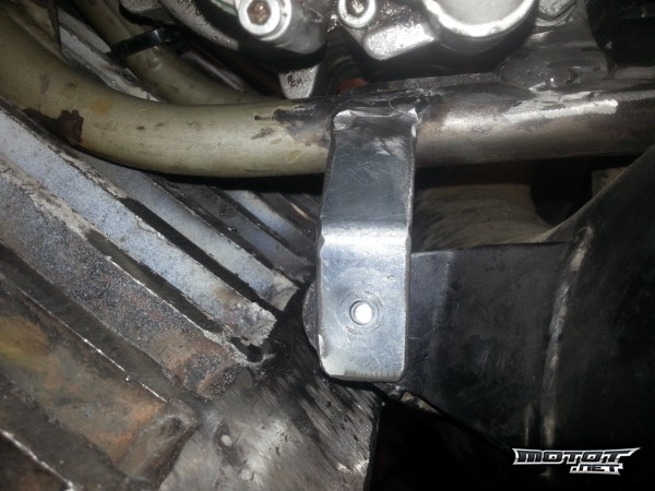

Mutta jotain kuitenkin. Elikkäs yhtenäpäivänä vein pyörän autolla koululle, ja siellä päätin tehdä sitä niin paljon kuin kerkeän muutamaan tuntiin. Putkelle sain tehtyä viimeisen kiinnikkeen, eli sen saa nyt tukevasti kiinni.
Tuossa vielä kuvaa putkelle tehdystä kiinnikkeestä. Ihan siistin näköinen tuli omasta mielestä vaikka onkin tuommoinen "lerpake". Ja aika paksusta tavarasta tehty, joten kestää, se on testattu jo.. :lol:

Tässä kuvaa kun sovittelin putkea hitsausta varten.
