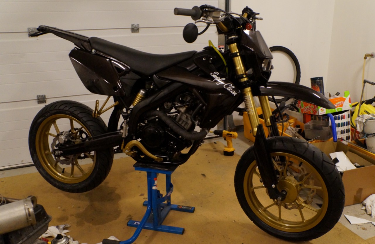

Eli pyörä on nyt saatu omille pyörilleen ja pientä hifistelyä puuttuu, kuten sähköjä että vilkut pelaisi ja liitimien tarkistelua, äänenvaimentimen sovittaminen, kilven valo, parempi poltin eteen ja kalvoa maskiin. ja varmaan kaikkea muuta pientä. ja lopuksi kunnon pesu ja vahaus.

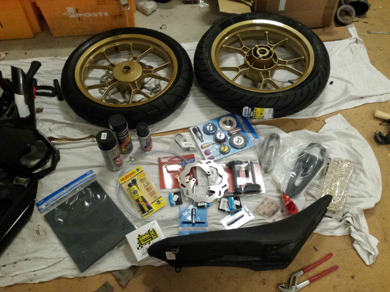

Viime kerrasta elikkä hain kiitettävän määrän osia monensadan euron edestä ja keulan huollatin paikallisessa liikeessä. Oli kuulemma vaikea löytää stefoja tuohon peliin koska oli 52,2 mitaltaan. Kaikki kulutus osat on uusia tai ainakin uutta vastaavia. Varaosiin taisi mennä yli 600e elikkäs toivottavasti ei ensikesänä tarvisi rahaa enään laitttaa muualle kuin tankkiin

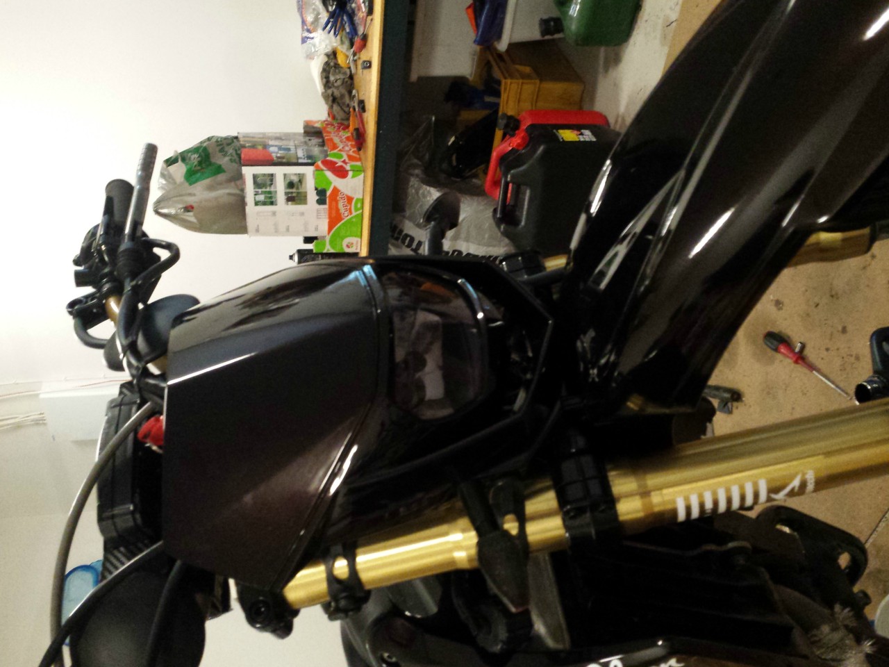

Nyt lähi päivinä olen tehnyt samalla kun laittanut osia kiinni niin maalaillut pikkuosia ja katsonut että ei löytyisi hirveästi vikoja ja pultit olisivat kaikki kiinni
eli keulan alapään maalasin mustaksi ja katteiden sisäpuolet, jarrusatulat putsasin ja vaihdellut pultteja ja kirestellyt hermoja osia laittaessa
Elikkä pikkuhiljaa kasailen loppuun ja haen kilvet kontorilta ja ajelemaan

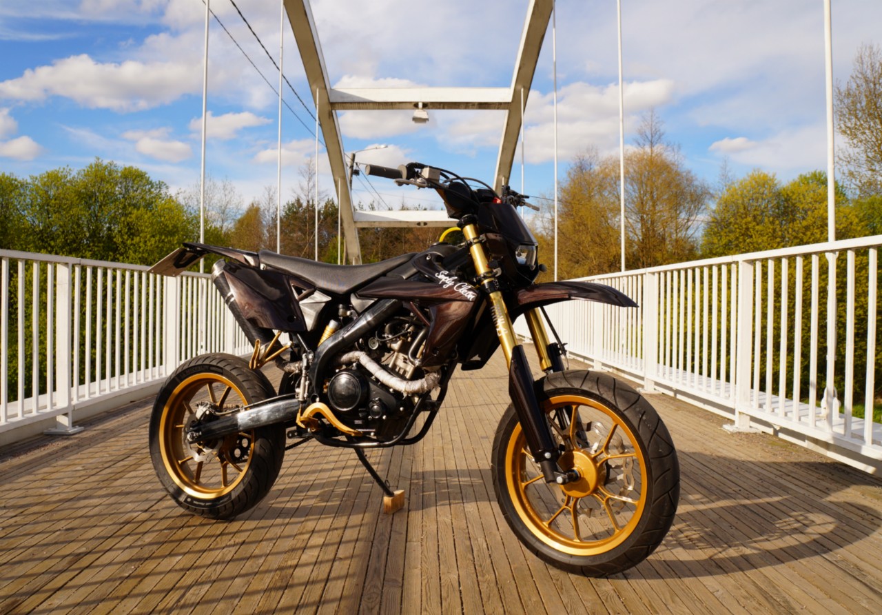

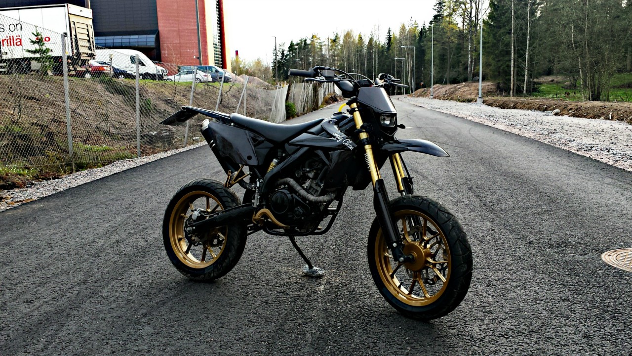

mutta eiköhän ne selviä jo kuvista

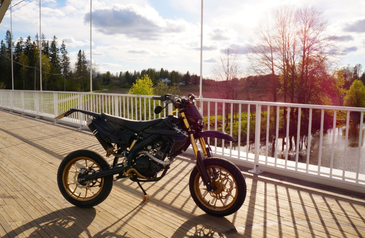

Pitää laitella joku päivä parempia kuvia auringosta niin näkee oikean värin
