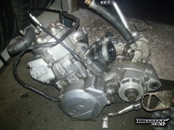

Terveppä tuas! Näin perjantaina kerkesin irroittamaan 250 motin rungosta. Kone lähti irti ihan hyvin rungosta ilman ongelmia.

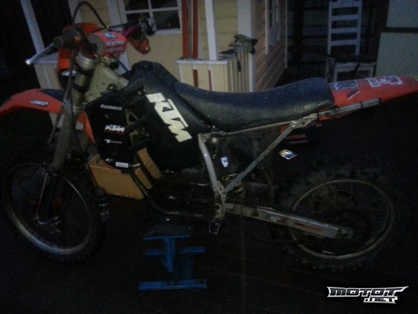

Tähän kuntoon jäi loppu pyörä, luultavasti menee kaverin talliin seisomaan niin ei tarvia pihalla homehtua.

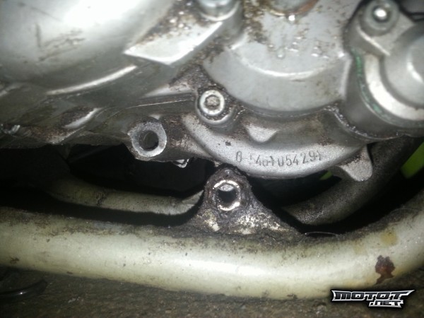

Jäähytysnesteletkut on erilaiset reippaasti ainakin ja erilainen luisti oli tuon 250:n keihinissä verrattuna 125. Kytkinvaijerikin menee tuonne lohkon sisään, enpä oo ennen tämmöstä nähnytkään

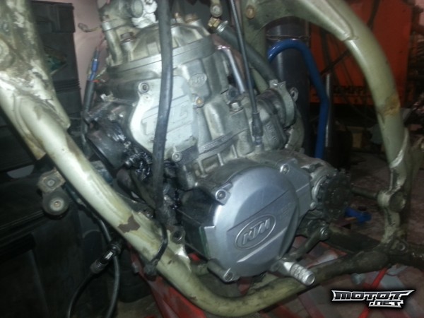

Tuonnäköinen kone pienen puhdistelun jälkeen, että kehtaa edes sovitella runkoon kun oli niin paskanen
Kone ei tule todellakaan tuonnäköisenä runkoon se puhdistetaan perinpohjaisesti kyllä.
Tuossa näkyy myös kohta mistä kytkinvaijeri menee sisään lohkoon

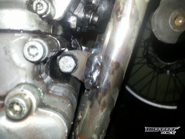

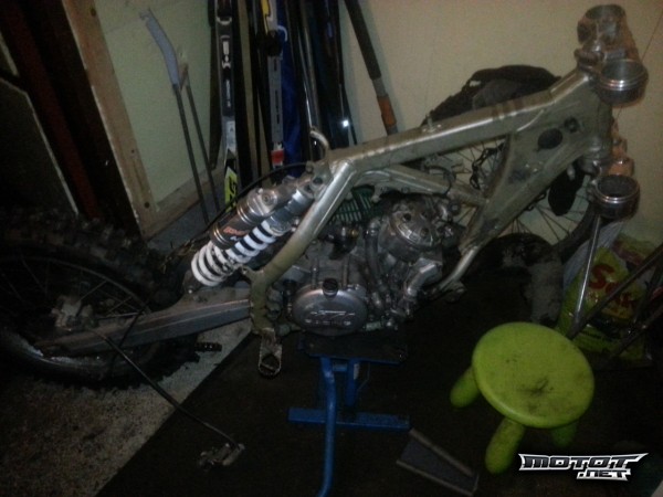

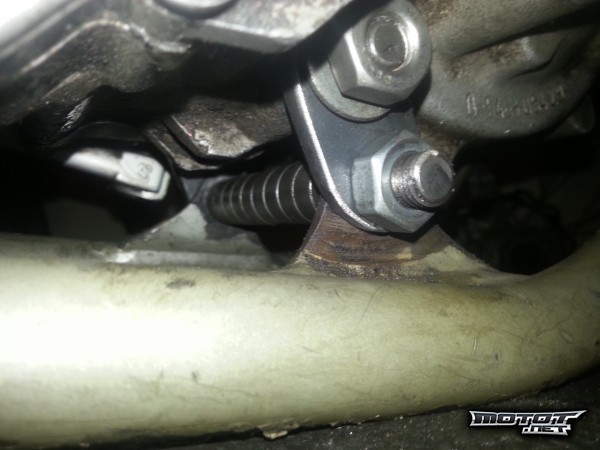

Ja kiinnikkeistä hieman. Elikkäs koneen etummaisen kiinnikkeen sain puoliksi kiinni toiselta puolelta en saanut, Luultavasti menee vaan asettelemalla, eli näyttäisi sopivan se suoraan.

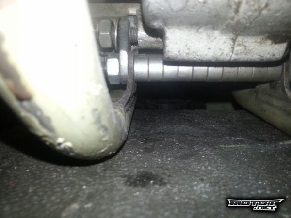

Sitten takakiinnikettä en vielä koittanut eli tulee se akseli takaswingin ja koneen läpi. Tuossa vanhassa koneessa oli akseli vähäsen ohuempi kuin uudemmassa, se luultavasti saadaan sopimaan kotikonstein

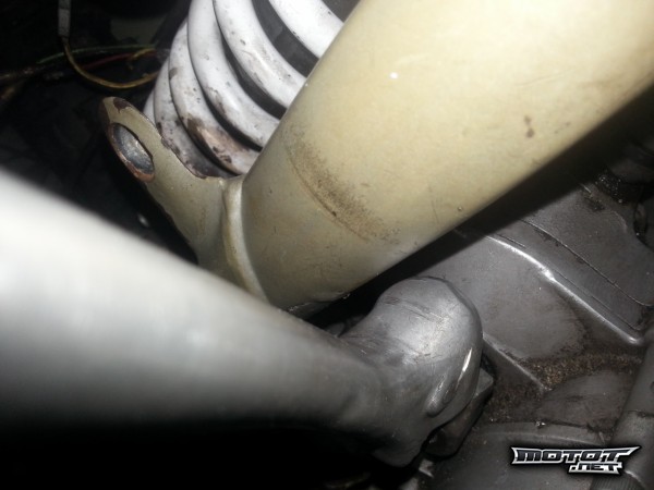

Ja keskimmäiset kiinnikkeet näyttäisi heittävän aika paljon katsotaan liikkuisiko ne vielä kohdilleen, vähän ahtaalta tuntuu kun koittaa sovitella. Nytten vaikuttaa ettei liiku, joten rälläköi pois ne ja hitsaa oikeaan kohtaan eli ei tarvitse tehdä vältämättä edes uutta kiinniketta senkuin hitsaa vaan
Siinä vielä kuva tilanteesta:
Elikkäs ennen maalausta pitää tietenkin laittaa kohdilleen kiinnikkeet ja tehdä muutostyöt jos tarvetta, sitten maalaukseen. Kaikki ratkaisut/kiinnikkeet kyllä tehdään huolellisesti ja kestävästi valmiiksi, asti siitä ei tarvia huolehtia! Ja sylinterin tärinäkiinnikkeet eivät tietenkään käy suoraan, niillekkin pitäisi keksiä järkevä ratkaisu

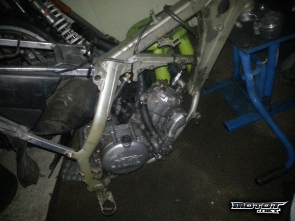

Eli tänään vaan alustavasti konetta sovittelin, toki pitää vielä katsoa syyläreiden ja putken kanssa ja käynnistyspolkimen jne että minkälainen oisi.
Tähän tilanteeseen jäätiin ja päivittelen tänne lisää sitä mukaa, kun tulee tehtyä jotain järkevää
ps, tulppa ei ollut pohjassa asti, niin näyttää kuvassa oudolle
