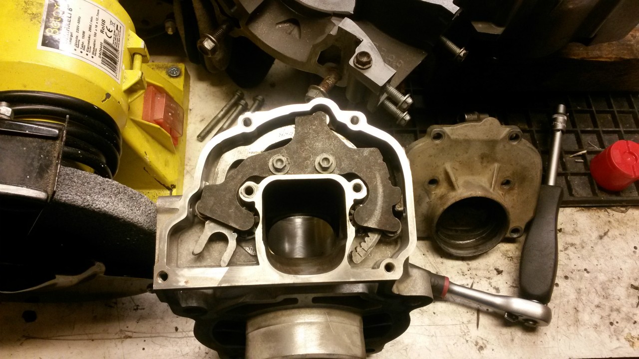

Tänään laittelin pakoaukonsäätimen kasaan:
Kuva Sieltä löytyikin kohdistusmerkit, rattaissa näkyi vähän heikosti mutta löytyi kun vähän tutkaili. Toimii hyvin kädellä liikuttelemalla, o-renkaat pitää vielä laittaa uudet niihin pytyn kyljessä oleviin akseleihin. Vanhassa pytyssä tuppas vuotamaan sieltä vähäsen niin pelataan nyt varman päälle.

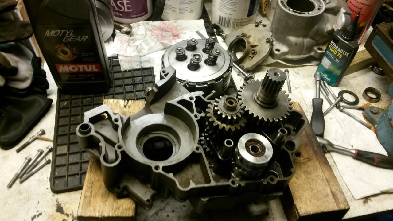

Kuva Lohkoihin sain vaihteiston laakerit laitettua, hyvin pelittää. Rattaat ja siirtäjätkin pistin jo paikalleen, eli siis lohkojen sisustan osalta on valmista, ainakin laatikon osalta.
Runkolaakerin ulkokehänkin sain irti, kun vähän käytti voimaa, mutta lohko säilyi onneksi ehjänä :lol: Kampuraan oli myös jäänyt sisäkehä, ja sen sai irti Bilteman laakerin ulosvetimellä, tätäkin suosittelen lämpimästi!

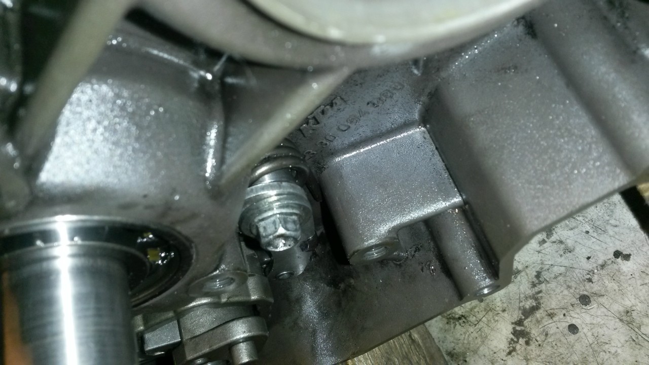

Vähän aloin jo kasaamaan kytkimen puoltakin, rummun kiristimen laitoin jo paikalleen, mutta en täysin varmaks sano kuuluuko olla noin?
Kuva Jotenkin näyttäis että jousi jäis vinoon?

Dodiin
Tänään sainkin laiteltua aika hyvin, runkolaakerit meni ongelmitta paikalleen. Kampurankin sai sopivasti kumivasaralla naputeltua toiseen lohkoon, ja toinen lohko meni kanssa paikalleen pienellä suostuttelulla, loput vedin pulteilla. Testasin laatikon toiminnankin, hyvin vaikutti toimivan mitä sitä nyt pystyi pöydällä kokeilemaan ilman kierroksia ja öljyjä, pykälätkin löytyi kaikki.

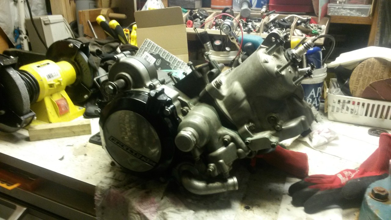

Tähän jäätiin päivän päätteeksi:
Kuva Pyttyä vain mallailin paikalleen.
On se vaan helpottava tunne kun alkaa kasaantuun pikkuhiljaa, eikä tarvii osia katella pöydällä :)

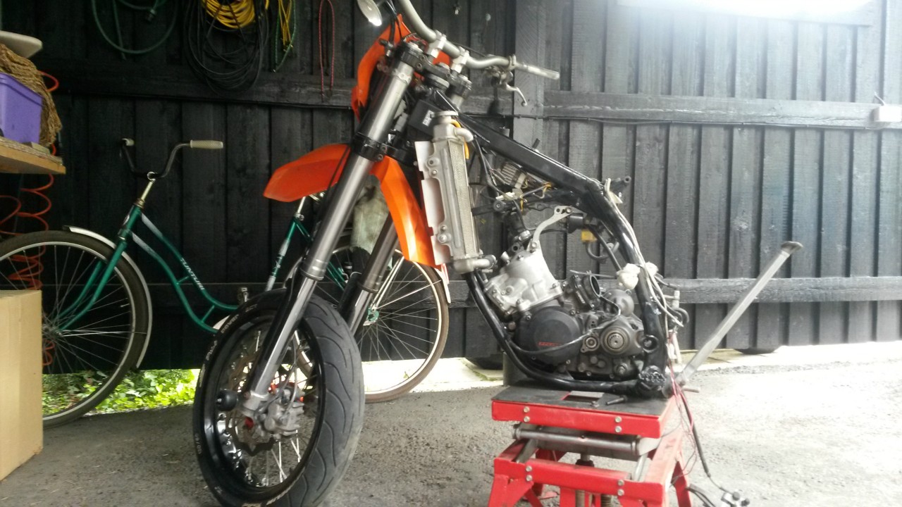

Siinä kun tiivisteiden kanssa pelailin, niin huomasin myös että kannenpultit on liian pitkät. No, ei muutakun sentti pois parista pultista niin hyvin pelaa, sai kannen kiristettyä. Siinä sitten koneen kasailin loppuun, ja kohta tilanne olikin tämä:
Siinä sitten kasailin loppuun osia että sais käymään. Kun sain sen verran nippuun että pysty kokeilemaann niiiiiiin....
Ei lähe. Ei millään
Diagnoosi: ei saa bensaa. Kaasaria tutkailtiin ja putsattiin, mutta ei tuottanut tulosta ainakaan vielä. Läpät kattoo kanssa huomenna. Tulppa on kuitenkin uus ja antaa hyvän kipinän. Sytytys merkkien sisällä ja samassa kohtaa missä oli ennenkin ollut ja toiminut hyvin.

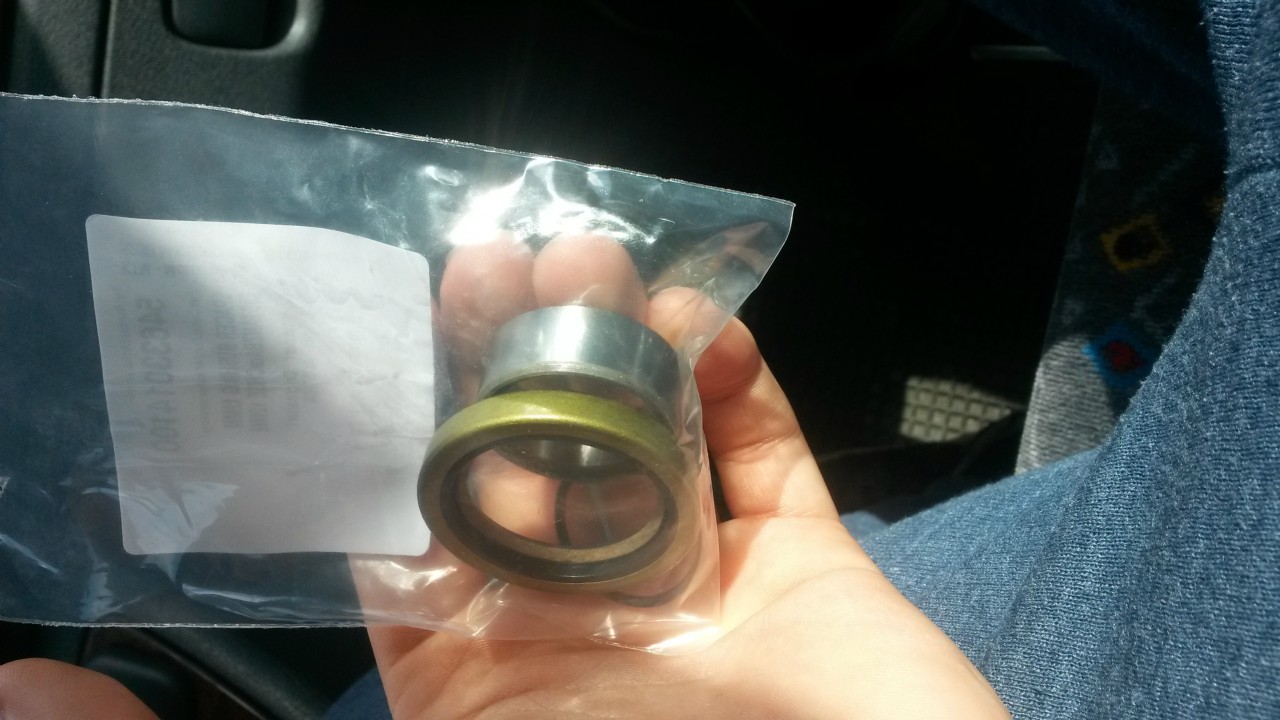

Mutta eipä se ollutkaan niin yksinkertanen juttu. Ei käyny millään tyhjäkäyntiä ja meinas kuolla savumyrkytykseen kun sitä siinä käyteltiin. No aavistuskin siinä oli että missä vika ja vilkaisu tulppaan varmisti asian...
Kuva Eli siis vanha tuttu kampuran stefahan se siellä vuoti, ja aika reippaasti. Tai no,ei stefa välttämättä vaan se holkki, joka on ensiörattaan alla. Oli kulunut reilut urat että ei pitänyt. Uuden holkin, stefan ja o- renkaan tilasin keitaalta, ja kävin tiistaina hakemassa:
No kotona sitten laitettiin osat kiinni:

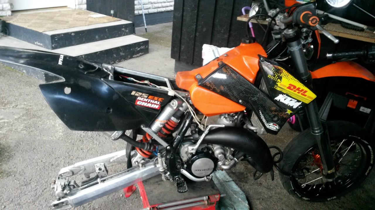

Tänään aamupäivällä laitettiin sitten nesteet sisälle ja toivottiin parasta: Helposti lähti käymään, ja tällä kertaa vähemmän savun kanssa, ja kävi jopa tyhjää :D
Tässä sitten säädeltiin päivällä, ja nyt pelaa hyvin, tankissa on tosin vähän rikkaat seokset vielä, mutta se korjaantuu kyllä nopeasti kun kortti tulee takas :lol:
Vielä olis hommaa, tukijalka pitää vaihtaa kun vanha otti ja meni poikki, uus on jo tulossa saksasta kun sai puolet halvemmalla mitä suomesta ostettuna. Kytkinkahvan vaihdan, kun on sen verran kulunut että ei paina kytkintä ihan pohjaan asti. Syylärien eteen hommaan oranssit ritilät, ja kilventelineen vedän mustaksi, takavalokin pitää hommata uus.
Kuva Siinä vielä kuva kun saatiin kasaan :)
