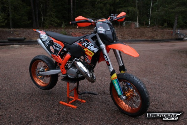

Tänään maalailin tylsyyttäni vähän kumimaalilla osia, ihan hyvät ja vähän erikoisemmat noista tuli ja omaan silmään hyvät.

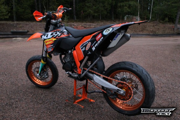

Tänään saapui aikalailla viimiset osat. Vielä täytyy tilata uudet holkit etuvanteeseen, mittarinanturin magneetti, etujarrupalat ja eturengas sekä keularemppa tehdä.
Eli siis, Braking jarrulevyt, PowerParts takaratas kokoa 42, niittilukko RK ketjuihin, tuppidonitsin 24mx, WP tarrat keulaan ja keulan stefat.

2.4.2015 19:46
Aikalailla valmis ajoon, jarrupolkimen pääty kaipaa vielä mustaa niskaansa!
