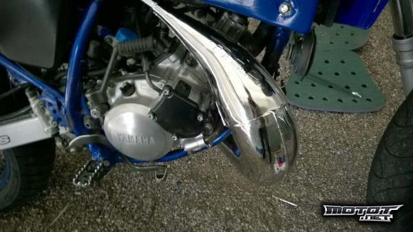

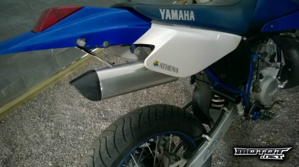

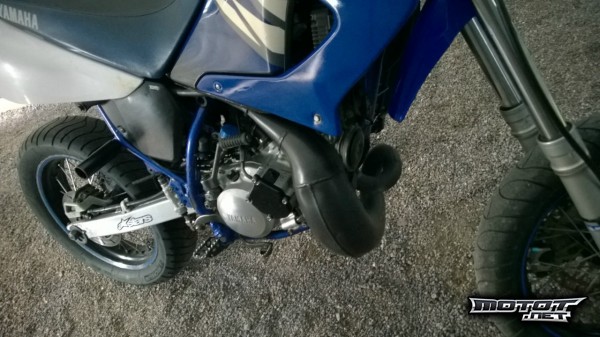

Ja deppi tuli tosiaan asenneltua ja kyllähän se ulkonäköä paransi huomattavasti, athena veti huomattavasti alempaa ja väänsi hyvin, mutta kyllä tää repii niin julmetusti :lol: äänet myöskin parani todella paljon, ja nyt naukuu ;) videota ja parempia kuvia voidaan lisäillä paikkoin tällä viikolla..
Athena:
Dep:
Re: Detsonin sievistämis operaatio
9.7.2014 1:55
Athenan änkkä on musta hienompi. Käykö se suoraa Deppii kiinni?
9.7.2014 11:24
Enpä ehtinyt testailla meneekö suoraan kun vaihdossa tuon sain.. luulisi kyllä että ainakin pikkuviilauksella menevät keskenään kiinni :) kuitenkin omaan silmään Depin änkkä paremman näkönen, ja omiin korviin paremman kuulonen ;)

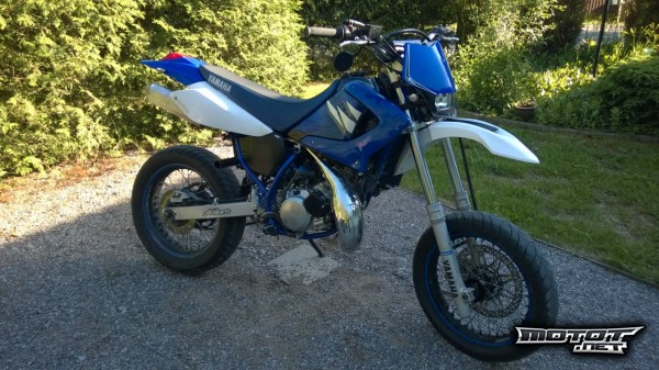

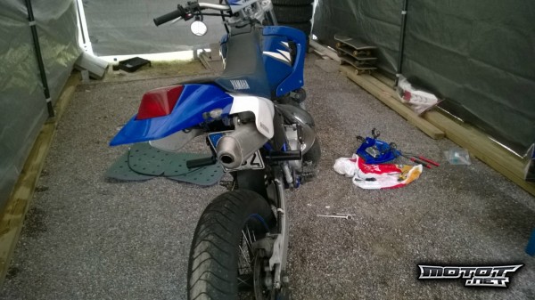

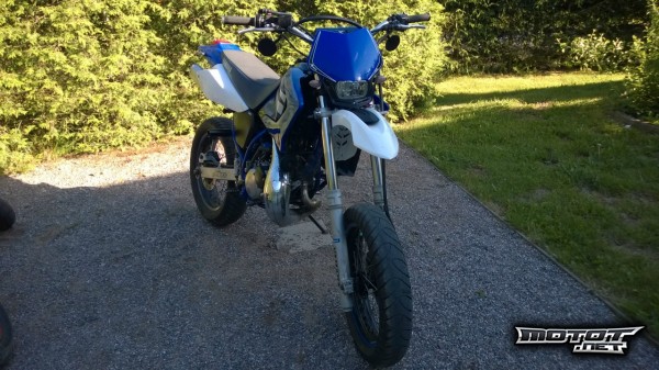

Juuh elikkäs.. Jäänyt kesän aikana nää tänne rojektitopicin puolelle päivittelyt aika vähäiselle kiitos töiden ja muun tekemisen, mutta Detsihän valmistui kauan sitten ja onpa pyörä kerennyt vaihtuakkin välissä muutamaan kertaan :lol: pahoittelut siis jos joku odotellut päivitystä vähääkään :nolo:
V-face ja sm-line loksua tuli tuohon kiinni iskettyä ja alkoi siinä vaiheessa ulkonäkö sopia omaan silmään jo varsin hyvin. Kilpi siirrettiin varsin lailliseen paikkaan eli underiin jolloin perä jäi omaan silmään sopivaksi. ;) Myös Dep naukui varsin komiasti sekä omalla vaimentimellaan sekä Ktm Shorty vaimentimella, josta jokainen voi nauttia pienen pätkän seuraavalta videolta: https://www.youtube.com/watch?v=3EpF5iqJmGk :seko:
Ohessa myös muutamia kuvia projektin lopputuloksesta ja kiitän kaikkia jotka jaksoivat seurailla saatikka kommentoida! :) Seuraavaa projektia odotellessa.. :roll:
