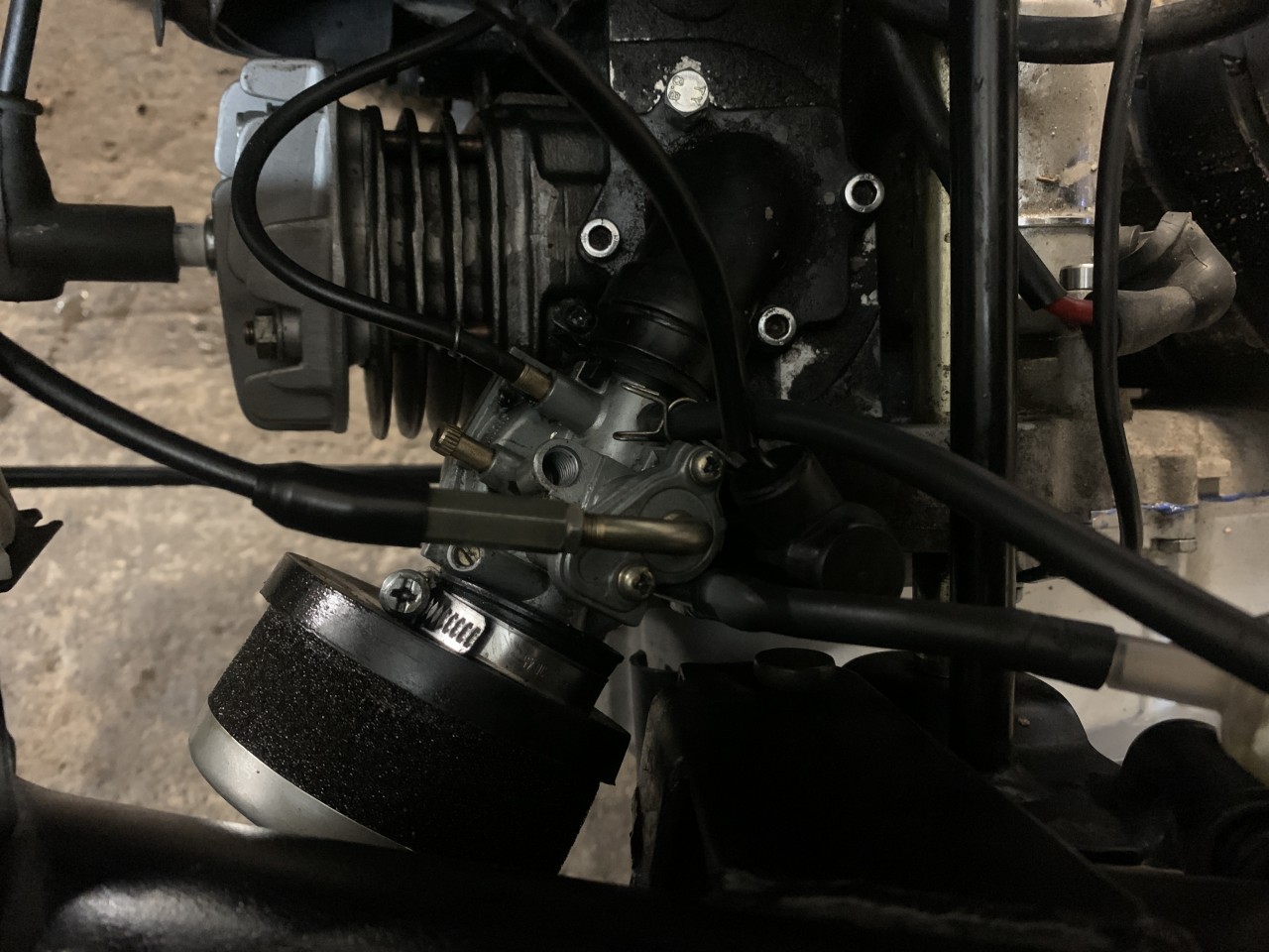

Muita huomion arvoisia seikkoja löytyy kaasarista, sillä orkkisilmanputsari oli jonkun vandaalin tuhoama, jouduin laittamaan vapaavirtaussuodattimen (PipeCross). Suodattimen vaihdon jälkeen suutin kasvoi kokoon 84, ja neula on säädetty hieman rikkaamalle. Crossitangon löysin tori.fi (20€ postien kanssa) ja adapteri tuli samassa paketissa.

Kaasarin säädöt on nyt hukassa. Aluksi koetin 90 suuttimella, kun mopo hyrähti käyntiin se ampaisi suoraan hallinosturiin. Etukatteessa on nyt pieni reikä. Sigmaan kulki 1/5 kaasulla n. 45km/h. Lisää kun antoi kaasua mopo hyytyi.
Seuraavana 70 suutin, ja kun lähti liikkeelle kierrokset oli hukassa. Huiput 29km/h ja hyytyi. Säädin neulaa vähän rikkaamalle, ja huiput nousi 35km/h:on ja hyytyi. Nyt neula samassa kohdin ja suuttimena 84. Ilmaruuvi on käytännössä kiinni, ja kohta pitäisi lähteä testaamaan miten käyttäytyy.
Huiput nousi 45:en, puolella kaasulla, mutta kun kaasun löysää niin kierrokset leijuu vähän. Toinen ongelma on, kun antaa täyttä kaasua niin kone hyytyy ja kun löysää kaasun niin kierrokset nousee ja mopo kiihtyy vielä pari sekuntia. Tuntuu että pitää jotenkin rajoittaa ilman saantia, oireet viittaavat että kone saa liikaa happea. Sen verran muutoksia neulaan ehdin tehdä että se on rikkaimmassa asennossa nyt.

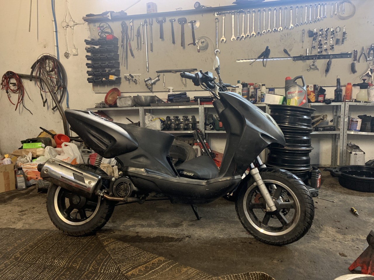

Viimeisensi kuva kunnon sivuprofiilista:

Jos muistan oikein niin vapaavirtausputsarin kanssa näihin pitää laittaa luokkaa 100 pääsuutin. Kannattaa varmistaa ettei se ole ainakaan liian pieni. Oireet kuulostaa vähän siltä edellisessä viestissä. Ilmaruuvihan ei periaatteessa vaikuta kuin tyhjäkäyntiin ja pintakaasulle, teoriassa sillä voi olla pieni vaikutus täyskaasuun mutta silloin kuuluu vaihtaa pääsuutinta. Kyllähän tuon pitäis kulkea 70cc pytyllä ja kurittomalla vakioputkellakin jotain 70 vaikka variaattori oiskin huonosti säädetty. Näitä ilmajäähdytteisiä malleja vaivasi ylikuumeneminen ja sylinterin/männän nopea kuluminen. Neula rikkaalle niin että ei käy matka ajossa laihalla ja kannattaa käyttää kallista öljyä jos meinaa ajella mopolla pitkään. Halvemmista öljyistä vähintään sitä 2t bikeä 3% seoksella, itse laittaisin nykyään jopa jotain castrol power1 tai motul 710, näitä ehkä pienemmällä seoksella :D
