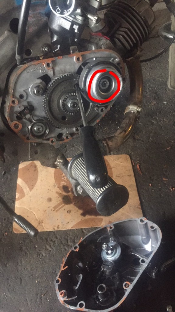

Elikkä ensimmäisenä kytkimen luiston takiin kytkinkoppa auki..
Ja luiston syyksi löytyi sellanen että tuo kytkimen mutteri oli päässyt löystymään.

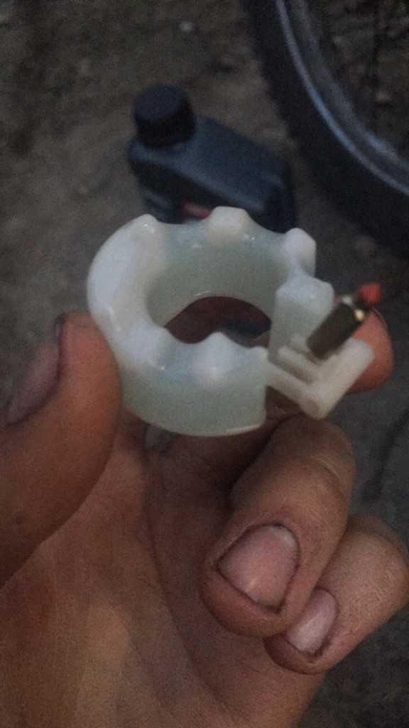

Sitte tuli sellanen ongelma että kaasari alko tulvimaan ja sillekkin löyty sellanen syy, että tuo(en muista nimeä) vuotaa ja oli täynnä bensaa
Mutta onneksi löytyi toisesta kaasarista vastaava osa ja mopon käyntikin muuttui paljon paremmaksi..

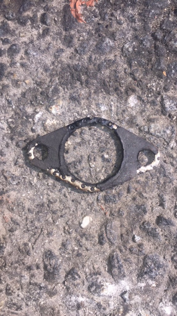

Ja sitten pakoputken ja pytyn välinen tiiviste meni rikki.
Elikkä kaikkea pientä laitettavaa on ollut :roll:
