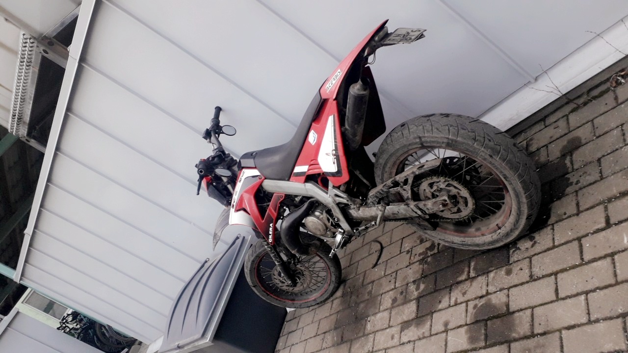

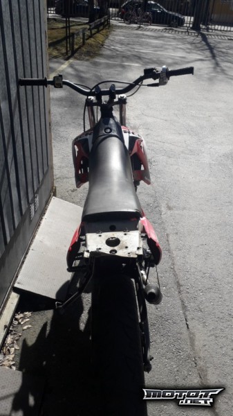

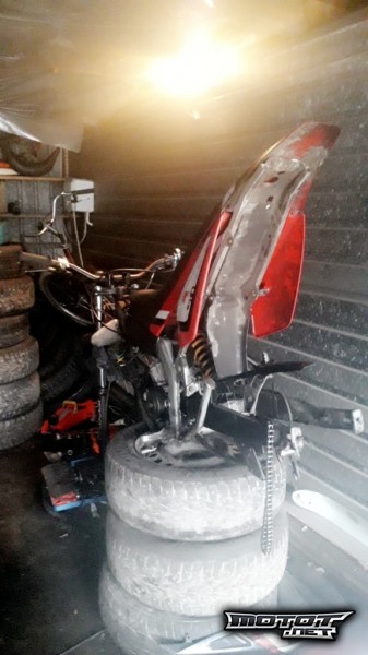

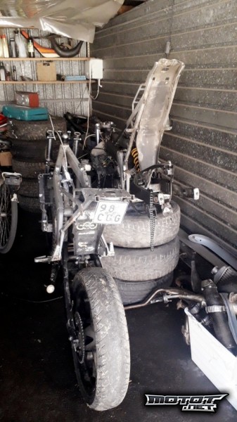

Noniin nyt on gilera haettu ja siitä moottori irroitettu..
Gilera ennen purkamista
Harmillisesti kännykästä oli akku loppunut joten ei tämän enempää kuvia
tullut otettua :s

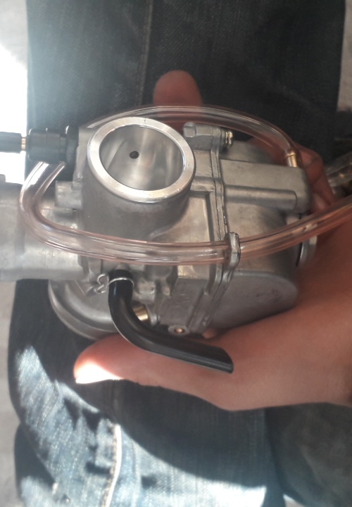

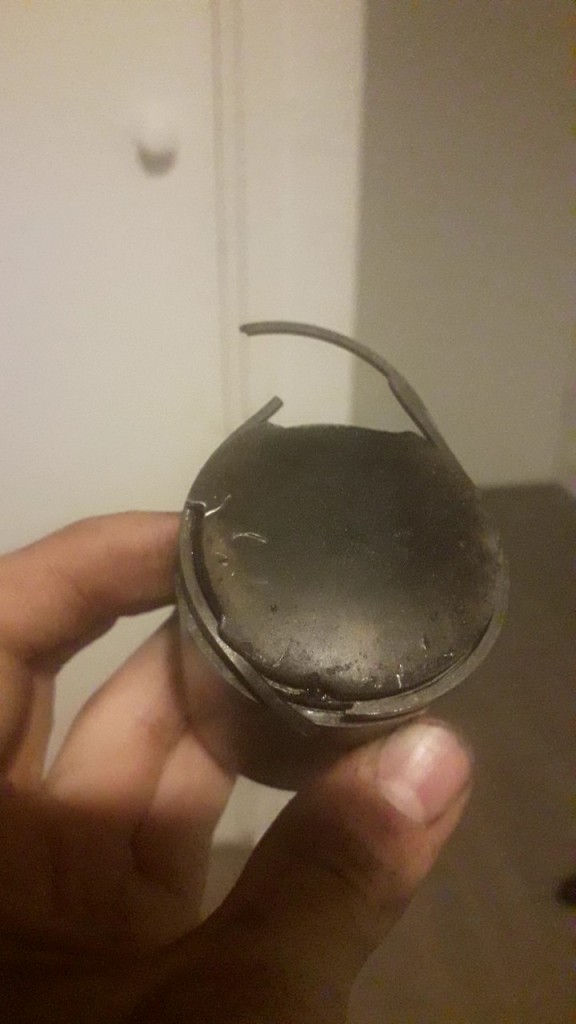

Vkloppuna tuli kasattua gilera kasaan ja 17.5 kassulla ei löytynyt mitään tehoa :(
joten sen tilalle tulikin jo 26mm pwk ja sille imukaula :D 8)
sillä sitten liikkuikin jo sen vertta että 14:53 väleillä meni 105km/h 8)
PWK 26
Gilera kasassa vähän paskanen :lol:
Mutta sitten kävikin näin :itku:

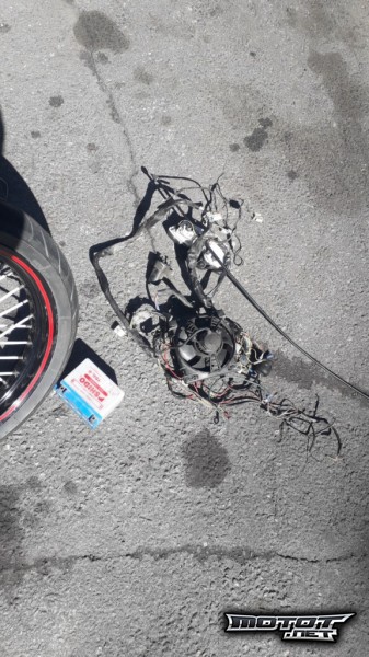

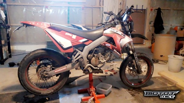

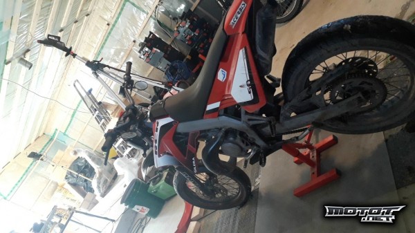

Tänään tuli irrotettua kaikkea turhaa gilerasta kuten esimerkiksi vakio ilmanputsarin
koppa ja kaikki tuorevoitelun hilppeet yms..
Mopo odottamassa yläkertaa

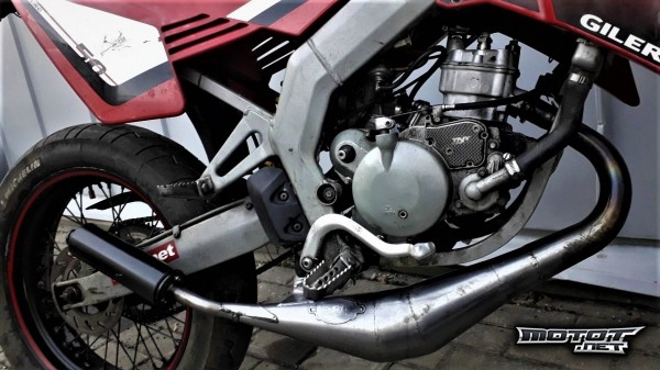

Noniin pikanen päivitys elikkäs kävin ostamassa gilsuun scr corsen 8)
Re: gilera rcr 80cc airsal + scr corse
14.4.2018 22:12

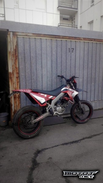

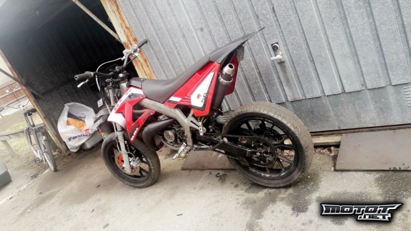

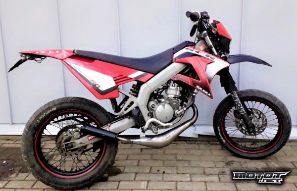

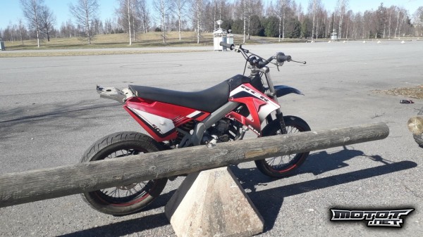

Noniin eilen tuli airsalin pytty haettua postista ja ihan innoissani tietenkin saman tien kasasin mopon enkä huomannut mitään kuvia ottaa oikeen mistään :s
Mutta tässä kuiteskin kasattuna kuvaa

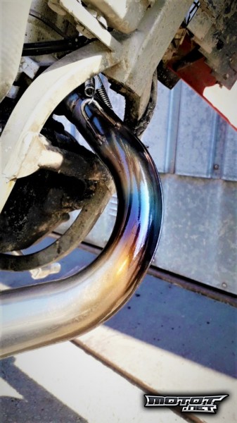

Meinas käydä hassusti kun ekalla ajolla pääsi jäähdytys nesteet
vuotamaan ja mopo otti oikeen kunnolla lämpöä :eek:
Putkikin vähän värjäänty
Nyt voisi sitten ottaa joku päivä vähän vedätys videota tästä :D
Kyllähän tämä sentään sen verran liikkuu että nelari kevarit jää helposti :lol:

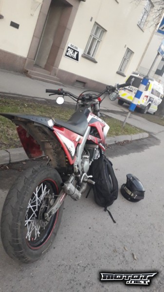

Nyt jotain pientä päivitystä kun on jonkin verran gileralla ajeltu ja vähän kaikkea tapahtunut kuten opeteltu keulimaan tällä masiinalla jota poliisi sainoi lopun aluksi :lol:
Samalla sitten lähti kilvet ja tuli 72 euroa sakkoa liian isoista äänistä ja takavalon uupumisesta :itku:
Vähä jotai kuvaa keulan nyppimisestä vielä

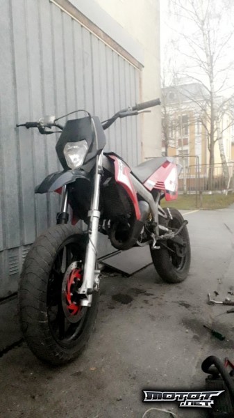

Tänään tuli sitte idea että rakennan tästä sellasseen jolla vaan keulin ja temmellän ilman kilpiä :lol:
Homman alotin riisumalla tästä kaiken "ylimääräisen"
Purkamista
Täydellinen syyläri 8)
Ja sitten eikun lähimmälle parkkikselle keulimaan yms paskaa :D
Ja keulein sit kans ympäri ja häkki vähä väänty :s
Ylijääneet osat
Ruma mutta hauska lelu :lol:

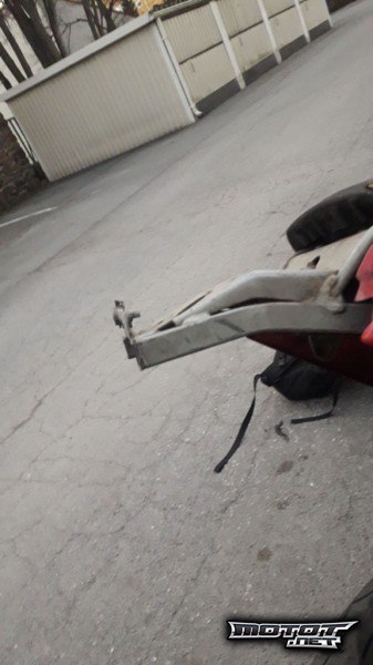

Taas tullut keulittua ja yritetty harjotella häkille keulimista
mutta se ei oikeen onnistunut ja takapyörä liukui ja menin
Kohti häkkiä ja sen yli
ja alko sellanen ongelma että takapyörä heiluu ilmeisesti laakeri paskana

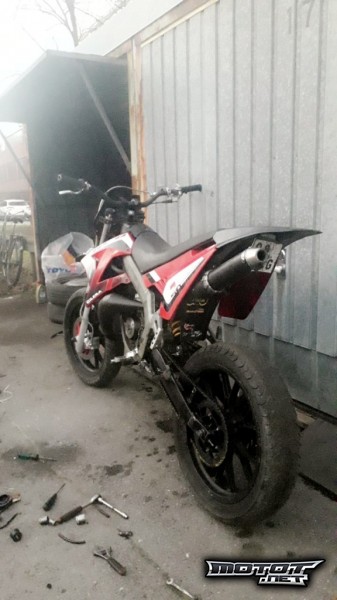

Ja alotinkin sitten heti purkamaan gileraa
Sitten nuo osatkin löysi tiensä mulle 8)
Ja sitten kauheella innolla kasaan mopo niin tietenkin unohdin ottaa kuvia :s

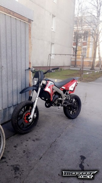

Sitte vielä päivän lopputulos

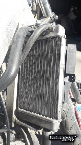

Tuli muuten hemmetisti paremman näkönen näin ainakin omasta mielestä :P
viimisessä kuvassa pilkistää tuo jäätävän kokonen jäähykin

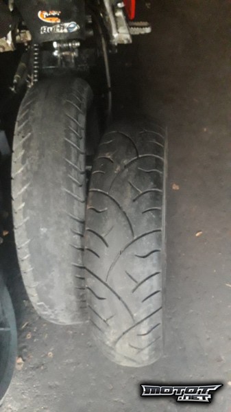

-Vaihtaa/Vaihdattaa takakumi
-Hommata sopivammat välit gianellille
-käydä hakemassa kilpi konttorilta ja laittaa tieliikennekäyttöön tämä
-Teipata vasen pumppu
-Runko mustaks tai sit jotai teippii siihe
-Tehdä välipilli putkeen
Tuli jo uus takakumi ostettua mutta tarvis viellä saada se vaihdettua ;)

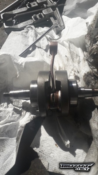

elikkäs gilerahan meni sitten tekemään niin että on kiertokanki kierossa nyt :(
ja siitä tulikin mielenkiintonen idea

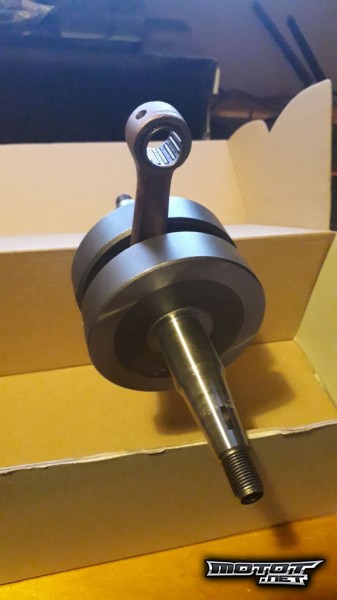

elikkä pistää isompi iskunen kampiakseli tuon 80 airsalin kanssa ja näyttää vähän viilaa airsalille :D josta tulee tuolloin 87cc
Ja tulikin jo tilattua 44 iskune kampiakseli ja c4laakerisarja 8)
sitte täytys jostakin kehittää sopiva pyttykoro tuolla airsalille kun osat tulee
Olen jo sen verran mittaillut että airsaliin tulee noin 190 asteinen pako ja 110 asteiset huuhtelut tuolla isommalla iskulla ja pyttykorolla joka tarvii olla noin 4mm korottava koska 2mm pidempi kiertokanki tulevassa kammessa
