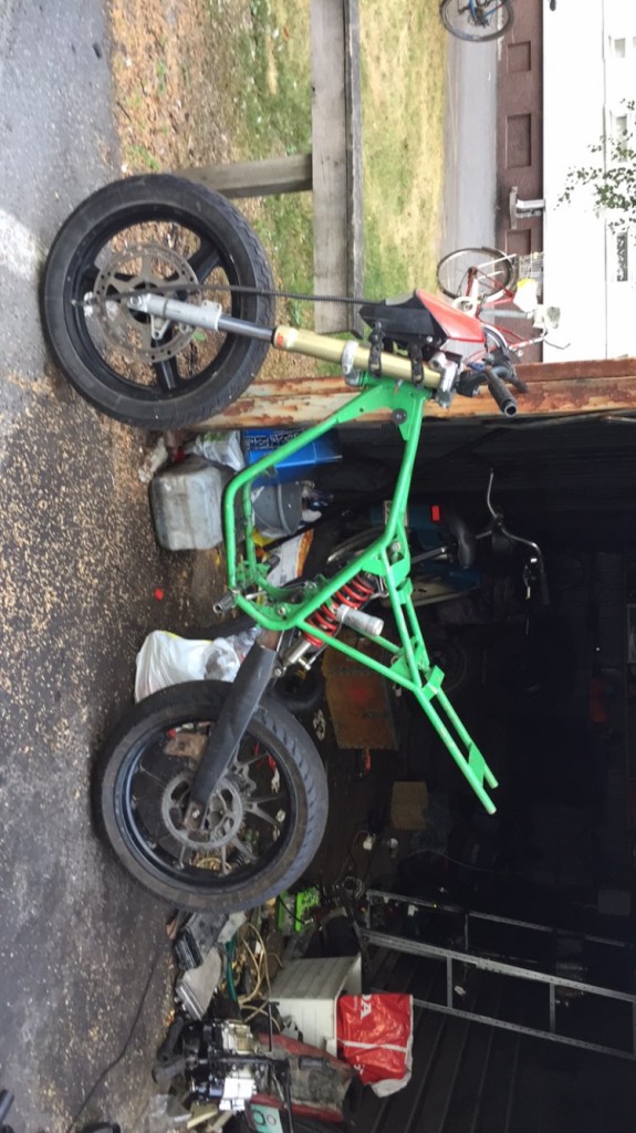

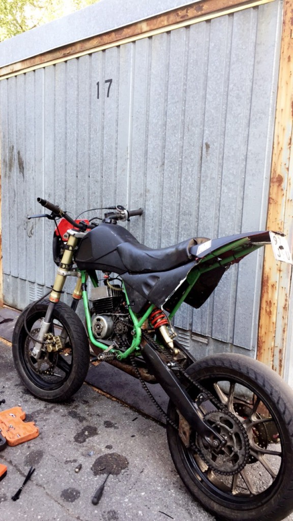

Noniin nyt on vähän sykeröäkin rakennettu taas pitkästä aikaa
elikkä moottorihan vaihtui pveen koneeseen kun rabasan myin poijes
Sitten aloinkin tuota alustaa parentelemaan elikkä derbin haarukkaa ja levyjarrut eteen ja taakke.
Tällä hetkellä ollaan tässä
elikkä rungon/alustan puolesta ollaan muuten kunnossa mutta tarvisi enään hommata/tehdä
-laakerit takavanteelle
-hitsata takajarrun osia
-hommata uusi takaratas
-takapyörän akseli+mutterit
-katsoa ketjulinjakohdilleen
-sopivat holkit keulaan ja takahaarukkaan

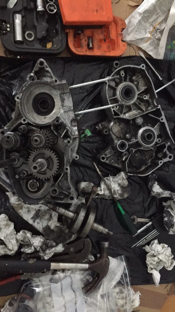

Sitten tekniikkaa elikkä hommasin tämän ässän vanhan koneen takaisin

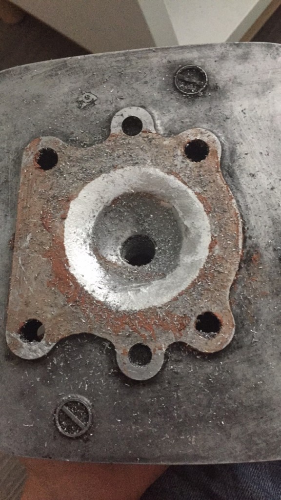

Lohkot auki
ja sehän oli leiponut ja kampiakseli oli kiero
sen olen jo rempannut ja 80cc plusu on tällä hetkellä porautuksessa
ja tekniikkaan suunniteltu seuraavaa
-power+ 52mm koossa ja viilaa se tulee näkemään paljon
