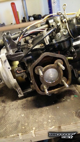

Jatketaas siitä mihin jäätin! Aloitetaan siitä että sylinterin avaus toiseen kertaan varmistukseksi :3. Toki vaihtoonhan se menee, Airsalin 70cc kolkuttaa varmaankin ensi viikon puolella ovella
. Pumppujen ja vanteiden myyjällä vähän vaikeuksia saada pakettia lähtemään, kun on kuulemma 70km päässä osat, tiedä sitten
. Noh, ompahan aikaa selvitellä muita asioita, kuten sytkää ja käynnistymättömyyttä. Niistä sen verran että kipinä löytyi tänään vanhalla nöössin magneetolla ja vauhtipyörällä, roxin oma ei toimi nöössissä koska impulssi tulee kahta johtoa pitkin siinä, ja nöössin magneetossa yhtä johtoa. Tätä siis pähkäilin keskiviikosta lähtien ja tänään sitten oli ensimmäinen mahdollisuus hakea ulosvetäjä. Nyt ainoa ongelma on vain se, että ei lähde eikä edes lupaa vaikka polkis niinku vanhaa mummoo. Pitää sitä nyt katella, olisi vaan mukava saada ennen uutta pyttyä edes käyntiin että tietää toimivuudesta jotain. Jos joku tietää niin saa kertoa että onko roxin ja nöössin CDI:t niin erilaisia että menee sytyts aivan perseelleen? Muuta ei oikein tässä vaiheessa tuu mieleen

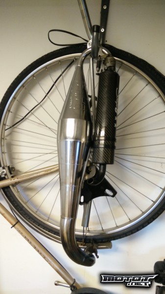

. Mutta on niitä ilosiakin asioita jo tapahtunut ! Sain aika hyvällä hinnalla 4km päästä Stage6 Pro Replican oikein loistavassa kunnossa. Päädyin tähän putkeen, koska paras hinta-laatu -suhde ja näyttää hyvältä
. Päätöstä saattoi myös puoltaa se 10.5hp tehokäyrä mikä oli vedetty kyseisellä sylinteri/putki -kombolla. Eihän se tietenkään tässä laitoksessa sellaisiin lukemiin nouse kun on ihan vakiokytkin, ja ylläri ylläri, narakun etuvariaattorihilppeet. Kampura sentään on Stagekutosta

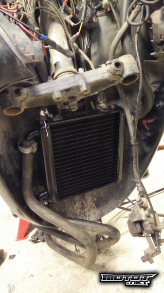

. Sain myös syylärin ja paisuntasäiliön asennettua, säiliöstä ei ollut kuvaa asennettuna mutta voin sen tähän lisäillä kun kerkiän ottamaan. Syyläri istui oikeen mukavasti tuohon pumppujen taakse, vaikkakin letkupaikat vähän hankalasti osuikin, mutta sehän ei haittaa ! Letkujakin saa pikkuisen lyhentää että ei tule niin pienen tilan haittoja että letku taittuu tukkoon asti. Eiköhän tällä taas pärjää sylinterisarjan saapumiseen asti
