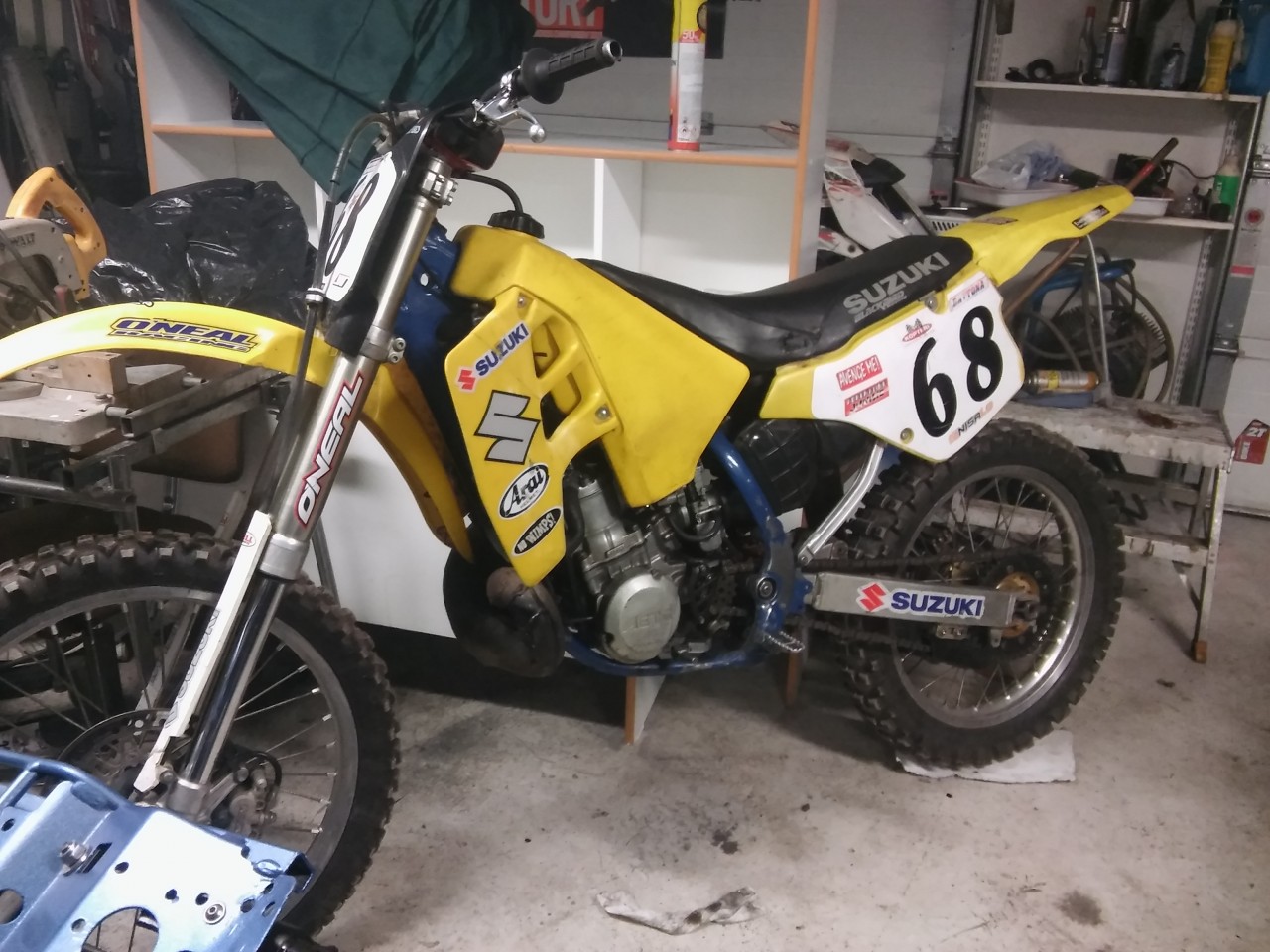

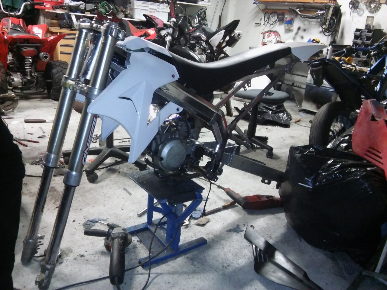

Elikkäs ostin tuossa joku aika sitten RM250cc 2t pyörän ja sillä tovin ajeltua myyjän väittämä koneremontti olikin juuri sitä lapinpaskaa niinsanotusti noh pyörä palasiksi ja siinä se sit seiso kunnes sain jostain enne unesta tms. ei mitään hajua miksi mutta ideaksi tuli hakea Derpin runko ja ahtaa kaikki tekniikka ja alustaa myöten Rämästä tähän Derpin runkoon
Tästä lähdettii luovuttamaan osia rojektiin.

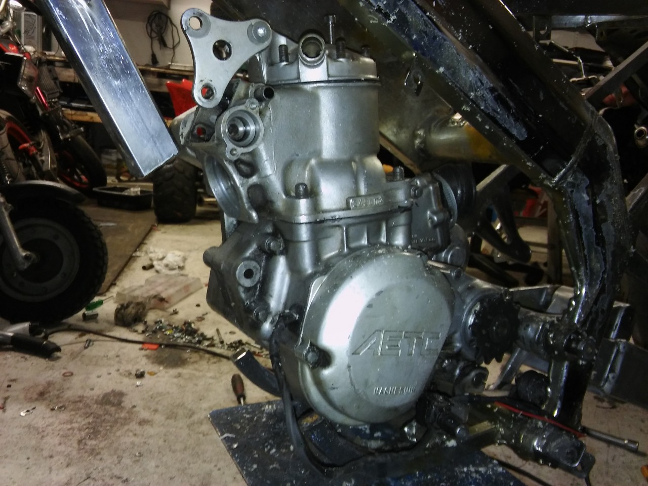

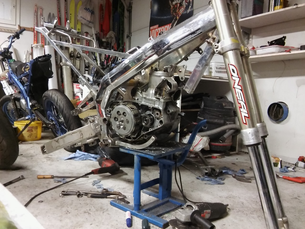

Seuraavana päivänä hain tämän ja sehän meni samantien palasiksi ja tällä hetkellä kone ja swingi on jo kiinni eli jälellä kiinnikkeistä ala- etu ja kannen kolmiot.
Värimaailmasta en ole sen kummemmin miettiny kun että ei mustaa kovin paljoa koska kummatki husset sitä oli aika vahvasti joten varmaan valkonen/kromi tulee olemaan mutta kaikki kosmetiikkaan liittyvät on vielä pahasti auki ku pitäs eka saada tekniikka kohilleen, risuja ruusuja ja neuvoja otetaan vastaan!

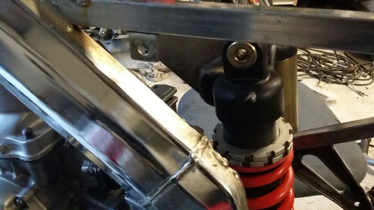

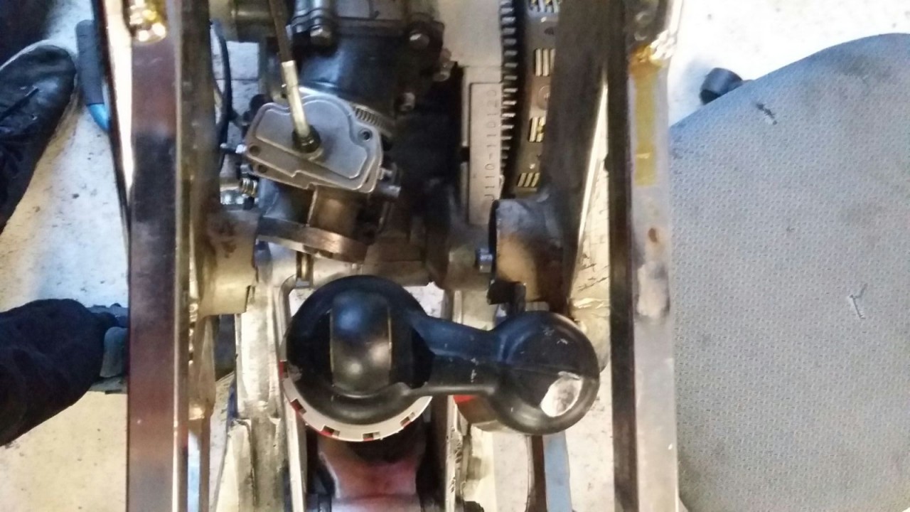

pitää katsoa sitä keltasta, mutta mutta ensimmäinen ongelma tuli vastaan ja se on jousituksen kiinni saaminen eli rungosta piti leikata poikkituki pois että kaasari ja iskari mahtuvat ja nyt iskari pitäs saada kiinni eli kysymys kuuluu mihin sen poikkituen teen ja miten olis parhain toteuttaa iskarin kiinnitys?
kuvat vähän heikkolaatusia jostain syystä :x

Jotain tuollaista kokeilisin itse.
Pisteet = 6-8mm reikiä, joista myöskin hitsataan kiinni runkoon.
Päälle ja iskarin 'takapuolelle' vahvistuslevyt ja toiselle puolelle samantyyppinen kiinnitys.
Toisella puolella kiinnityksen suunnittelu sitten hankalampaa, kun iskarissa on kiinteä säiliö..
Materiaaliksi lienee järkevintä valita 6-8mm paksu lattarauta, ja tuon kulman tekee taivuttamalla.
Sitten samaan kiinnityssysteemiin tankille tuki.
Onko muuten minkä vuosimallin Rämän moottori?

92 vuosimallin kone on ja sitä pitäs vielä vähän tiputtaa alaspäin eestä koska verrattuna rm runkoo sen on sen 3-5cm liian pystyssä, tankkia pitää myöskin muokata että saa kaasarin vaijerin ja kannen kiinni, mielessä oli että kuumailmapuhaltimella tehdä denttiä pohjaan, tilavuus kärsii mutta eipä tällä matkaa ajetakkaan
Tuo idea meni vahvasti harkintaa koska ei tässä muutakaan oikein voi tehdä, uteliasuuttani vaan kysyn että mikä idea noilla reijillä on? tarkotus laittaa pultti? vai hitsaamalla siitä vahvistuu entisestään?
Edit. rupesin tossa pohtimaan että tuo iskariha kääntyy eli ton kaasusäiliönhän sais osottaa esim taaksepäin mutta vaikuttasko se mitenkää jousitus geometriaan?

Rei'illä vahvistetaan sitä kiinnitystä, ettei tule niin herkästi murtumaa.
Ja lisään vielä siihen sen verran, että hitsaa tuonne runkopalkin "sisäpuolelle" tukilevyn.
Iskunvaimentimen pitää pystyä liikkumaan, kun se puristuu kasaan.
Sehän ei pysy siinä samassa kohdassa, eli jos sen iskarin kääntää yläpäästä toisin päin (siten, että säiliö on apurunkoon päin), se iskari ei liiku mihinkään suuntaan.
