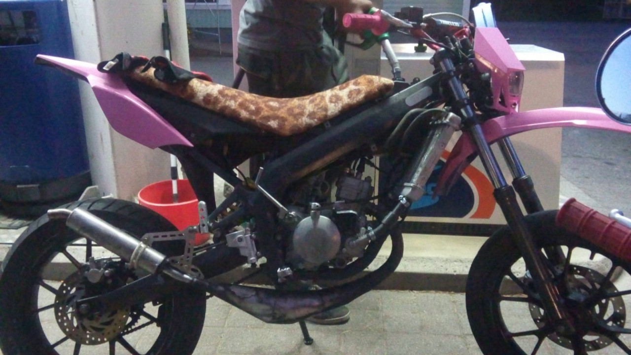

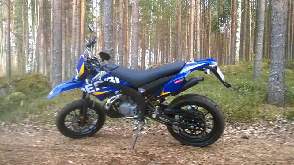

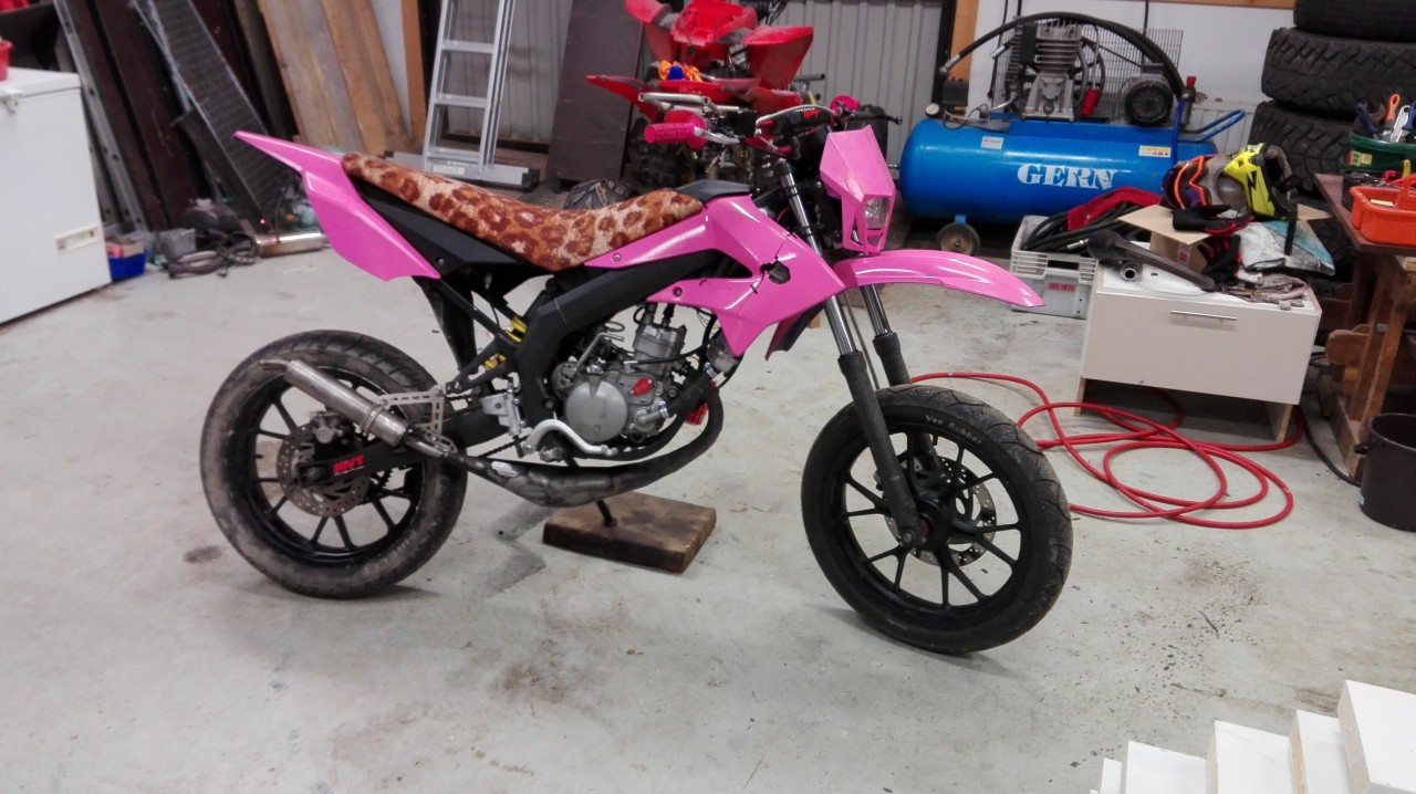

Elikkäs kyseessähän on -14 vuoden Derbi DRD Xtreme. Laitos tuli itselle aivan uutena tämän näköisenä:
Minun käytössä ei laitos pysynyt kauaa alkuperäisessä kunnossa. Jos nyt totta puhutaan, niin vehje sai kunnolla raippia ja siitä levisi osa jos toinenkin. Keväällä tuli laitokseen hieman tekniikan ehostusta, kun tiensä löysi kiinni vähän jos toinenkin viriosa;
-Airsal 70cc Sport alu
-Turbokitin alakauttainen
-19mm lortto w/ Fiddy -ilmanputsari
-rajoittamaton CDI
-15/53 välit
Mopohan lähti aika iloisesti, huippuja n. 110 km/h @ GPS ja kiihdytyksessä pysyttiin kevyesti piikkisten nelarien kanssa. Ulkonäköhän koki myös muutosta kesän aikana, tarkoituksena nimenomaan häröpornolook ja siinä mielestäni onnistuin aika hyvin:

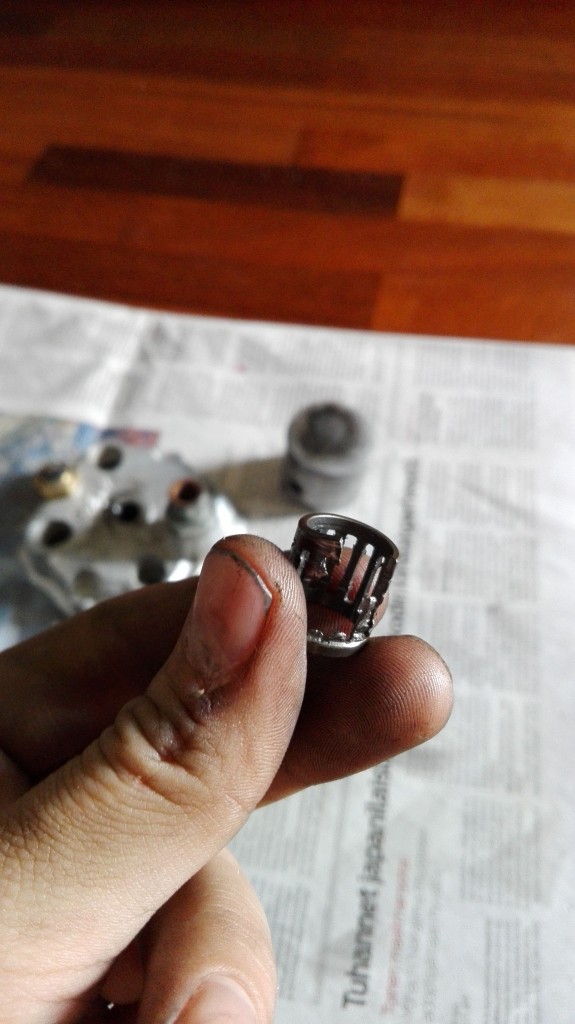

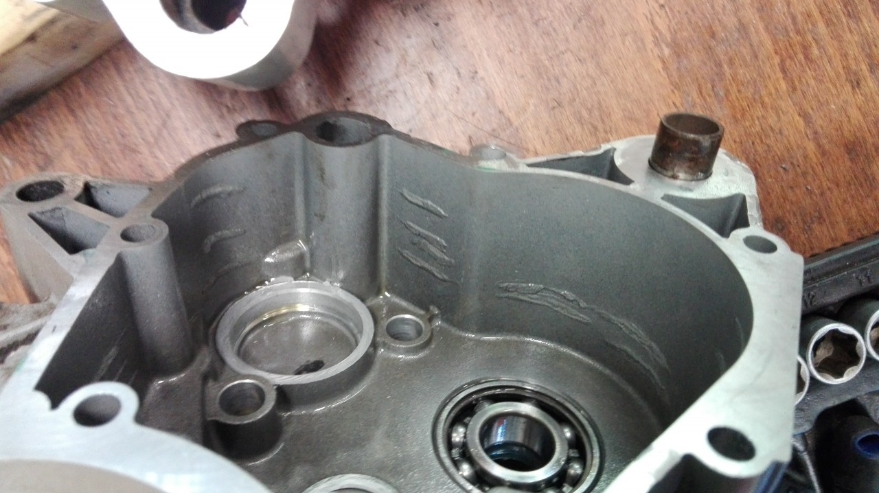

Tänään koulun pihaan ajaessani sammui mopo keskelle tietä ja yritin polkaista vehjettä käyntiin. No kiksihän ei liikahtanut milliäkään ja siitä sitten tökkäsin mopedin odottamaan koulun päättymistä, jonka jälkeen kävin purkasemassa vehjettä kaverin tallissa. Lopputuloshan oli tämä:
Yläpään neulalaakeri levisi, jonka johdosta koko kone aivan juntturassa alakertaa myöten. Konetta avaamatta löin tilauksen tulille, joten nyt on matkalla MVT kampura, petarit ja mäntä, sekä muuta pikkuhilpettä. Nyt vain toivotaan, että kun saan koneen auki, ei löydy mitään lisäyllätyksiä.

Tosiaan, kone on auki. Mitään muuta neulalaakerin ja männän lisäksi ei ollutkaan särki, vaan kone lähti pyörimään magneettoa irroittaessa. Jumin aiheuttajaksi selvisikin neulalaakerin palaset, jotka vain jumittivat petareissa, ja ne lähtivät liikkeelle koneen auettua. Yritin jo viikonloppuna saada koneen ajoon, mutta tottakai Jyväskylän alueelta ei saanut petareita mistään viikonloppuisin, kaikki muut kyllä sai. Ilmeisesti motonetissä oltiin oltu niin nerokkaita, ja varastoon oli tilattu vain yksi ainoa petilaakeri :D

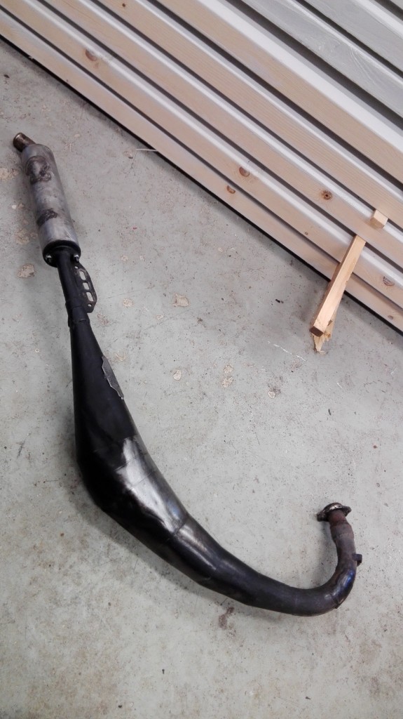

Uusi putkikin tuli postissa. On siis Yasuni R2. Ei tosin ollut sen kuntoinen mitä olisin ihan odottanut, kauheta lommoa ja ruttua jokapaikassa, ja ruoste maalattu vain piiloon mustalla kuumakestolla. Villojakaan en saanut, vaan edellinen omistaja päätti jättää ne itselleen. No opinpahan ainakin että ihan joka jonnelta ei putkea kannata ostaa, vaan mieluummin käy itse katsomassa putken kunnon paikan päällä. Kiillotusta jo aloittelin hieman. Villat pitää jostain pölliä ja änkän melkein voisi vaihtaa, on se niin karussa kunnossa. Toivottavasti Yasuni nyt on kuitenkin Turbokittiä parempi.
Derbin kiksin sokka oli siis joskus hajonnut, ja se aiheutti kauheaa rutinaa aikanaan laatikossa. Huuhdoin sen pois ja laatikko on pelittänyt normaalisti, mutta selvät jäljet tuolla vielä on.

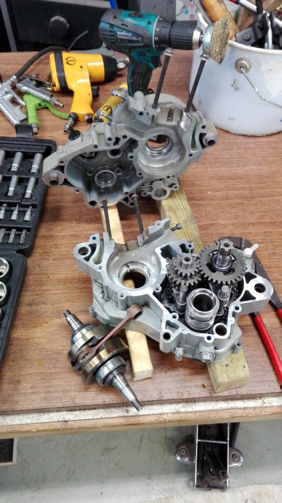

Sainkin insipiksen, että käyn tänään hakemassa petarit Etrasta, joten ei kun tuumasta toimeen. Oli muuten mukava myyjä, antoi 26 euron laakerit puoleen hintaan :D hurautin kotio ja heti mopon kimppuun.
Tuskastelin ensin pari tuntia kampuran kimpussa, petarit olivat siinä niin jumissa että meinasi itku päästä. Viimeinkin CRCn, kuumennuksen ja meisselien avustuksella petarit lensivät irti, ja päästiin koneen kimppuun. Koneen sain kasaan parissa tunnissa ja ekat savut otettiin ulos. Kiinni meni väliaikaisesti siis 50cc, pytty hoonaamaton ja aika heikossa hapessa ja mäntä 0.01mm pienempi, kuin vakio :lol: Voin sanoa, että on muuten väljähkö.

Tuo uusi Yasunin putki on aivan helvetin hyvä, vaikka onkin lommoinen. Vääntöä löytyy 50ccllä 15/53 väleillä ja silti piikin huomaa hyvin vielä joka vaihteella. Ainoa ongelma on ehkä äänet, mummot eivät välttämättä pitäneet tämän iltaisista ajeluista ilman villoja :lol:
Perjantaina olisi tarkoitus heittää 70cc kiinni, jos scootfastin paketti löytää perille. Kiinni laitan siitä setistä vain männän, ja ajan niin pitkään vakio alakerralla, kunnes rupeaa kolisemaan ja paukkumaan. Sitten heitän MVTn kampuran kiinni, ja rupean etsiskelemään isompaa pyttyä.
Loppuun vielä kaverin ottama ulta-hd-4k-xtreme-quality kuva tältä illalta, kun en jaksanut itse raahautua enää näin yömyöhään halliin kuvia napsimaan :D

Tunnustan litistäneeni tuon putken. :lol: Tosin suoristuksen on tehnyt joku uusista omistajista, sillä putki vaihtoi omistajaa tuossa samaisessa kunnossa. :lol: :lol:
Re: Derbinistin 70cc PornoDerbi (isompaa pyttyä?)
2.9.2015 15:09
Löytyyhän niitä syyllisiä :lol: Noh sentään suoristettu pahimmat lommot pois.

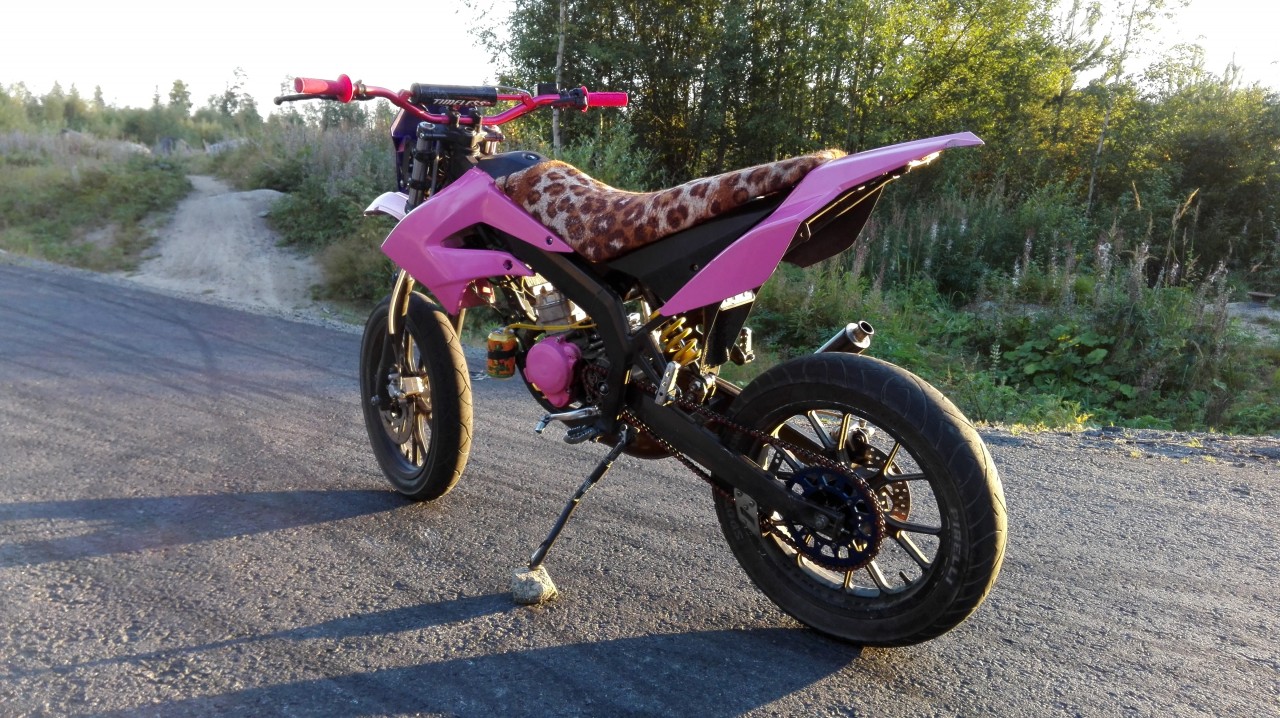

Derbi on täysissä sielun ja ruumiin voimissa jälleen! Tänään heitin sisään uuden männän Airsaliin ja sehän pirulainen rupesi pelaamaan. Ajelin petareita ja mäntää sisään tänään hiukkasen liian rikkailla säädöillä, ettei ainakaan laihalla käymisen takia leivo. Sitten vietinkin kaksi tuntia keskellä yötä hallissa, kun säädin mopoa sopivalleen. Suuttimen pikavaihto olisi helvetin kätevä, kun meinaa tulla nuo kaasarin pohjan auki ruuvailut jo turhan tutuksi.
Tekniikka:
Airsal 70cc Sport
vakio kampiakseli & SFK C3 petarit
19mm Dell'orto PHBG (PS #88, TK #35, neulan sokka toisiksi alimmassa lovessa) w/ Pipercross
vakioläpät ja läppärunko
rajoittamaton CDI
14/53 välit
Yasuni R2
Pitää ostaa joko uudet katteet tai jollain ihmeaineella korjata ne. Oikealta puolelta näyttää kuin mopolla olisi ajettu enemmän kyljellään kuin pystyssä. Putki on myös rehellisesti sanoen hirveän näköinen. Tosin ehkä hiukkasen parempi ajaa kuin turbokit, koska vääntää enemmän, mutta toisaalta ottaa vähemmän piikkiä.

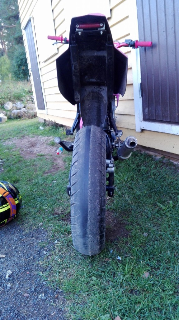

Tapetaan hieman tämän topicin hiljaiseloa. Mopo on siis ollut lähes päivittäisessä ajossa. Kumia tuli poltettua viikonloppuna aika reilulla kädellä ja silti on vielä paljon pintaa takarenkaassa. Ja lavavierailun jäljiltä kahdeksan rengasta odottamassa ;)
