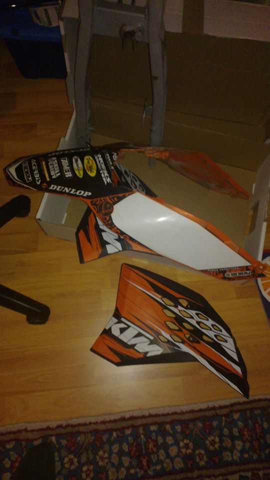

Siinä takahaarukkaa, EXC 125cc '09 katesarja tuli hankittua kun halvalla sain, 50e.
Takahaarukassa siis 15cm jatkopala, ja kestävä on. Seuraavaksi lähtee takahäkki muokkauseen. Keulakin avataan lähipäivinä ja penkin verhoilu valkoiseksi aloitetaan.

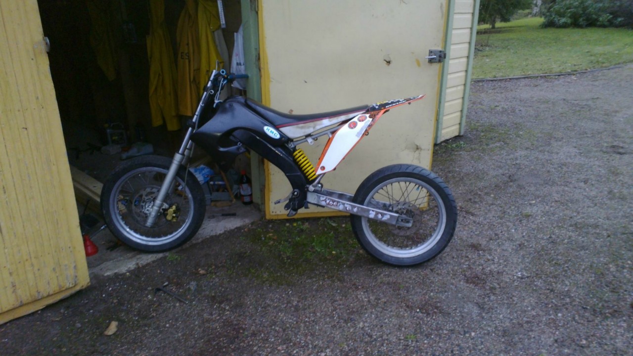

Tuossa on pari kuvaa pidemmän haarukan kanssa.
Tuostahan tulee nyt muuttumaan kaikki, katsoin ainoastaan miltä tuo näyttää haarukan ja vakio-iskarin kanssa.
200mm iskarilla en kehdannut testailla sillä näytti aika härskiltä, kun toisen rungon ja tuon haarukan kanssa kattelin. näytti siltä, että 50mm koro ei olisi paha?
Vakio-iskarihan on siinä 300mm pitkä.
Tuo takahäkki lähtee seuraavaksi vierailemaan leikkaussalin puolelle, koska tuossa häkin ja penkin välissä on n. 4cm rako, joka ei näytä hyvältä, tuo häkki näytti lipan kanssa kuitenkin yllättävän hyvältä.
Keulan otan tuosta rungosta irti sitten, kun ehdin tekemään sille jotain, sillä koeviikkoa puskee kohta päälle. Keula siis madalletaan aika radikaalisti. T-paloille pitäisi keksiä myös hyvä maalinpoistokikka, kun en jaksa hinkata tuosta noita maaleja pois. Lähtisikö NaOHilla?
