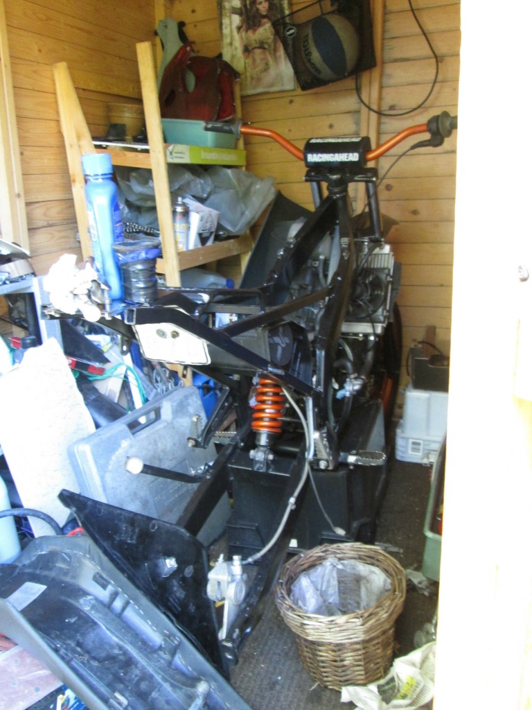

Projekti on edistynyt jo vähän.
Remppaan koneen.
TekemässäUSD-keula.
OnAlumiini swingi.
OnKaasuiskari.
OnKoko pyörän uudelleen maalaus
EiPinnat kiillotan.
OsaDRD Racing etukatteet.
Kuidutan itse, aloitettuMaskin ja loksun mahdollinen vaihto.
EiPikkuosien maalailua ja kiillottelua.

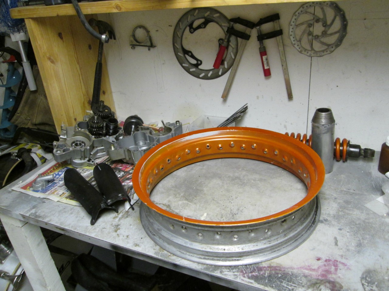

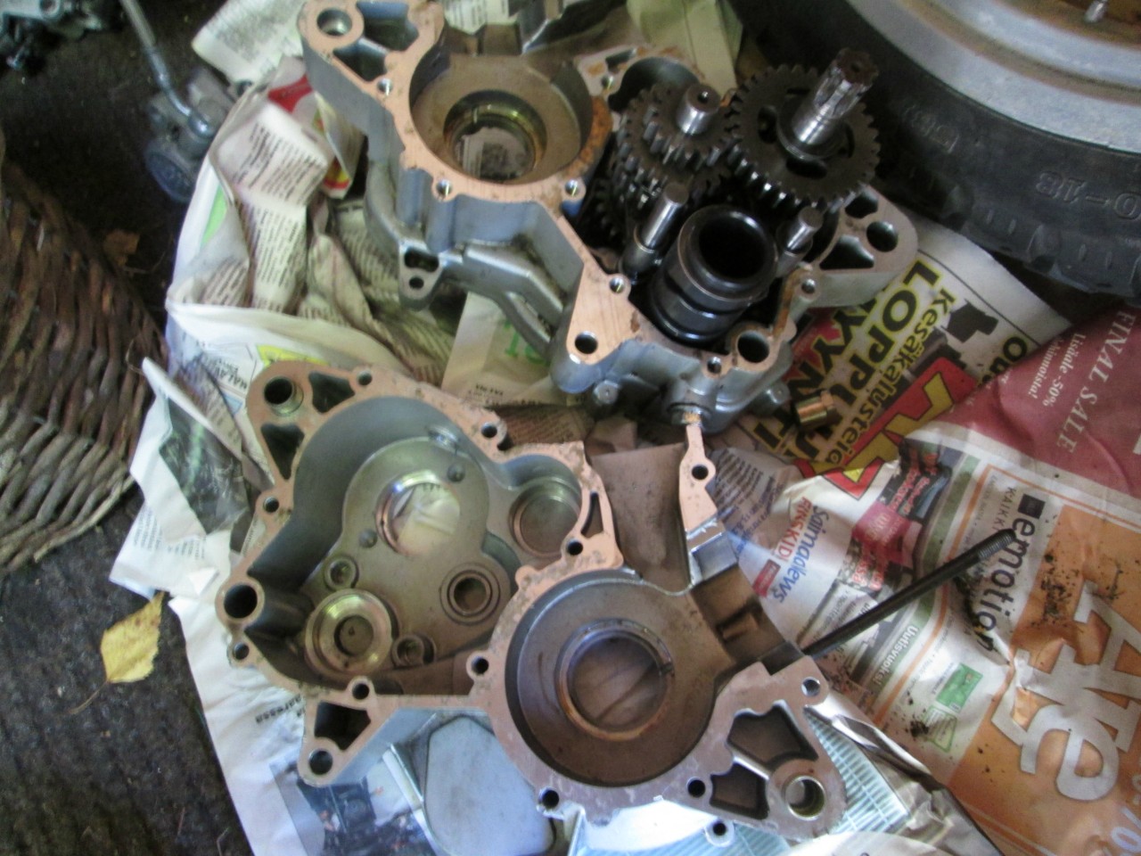

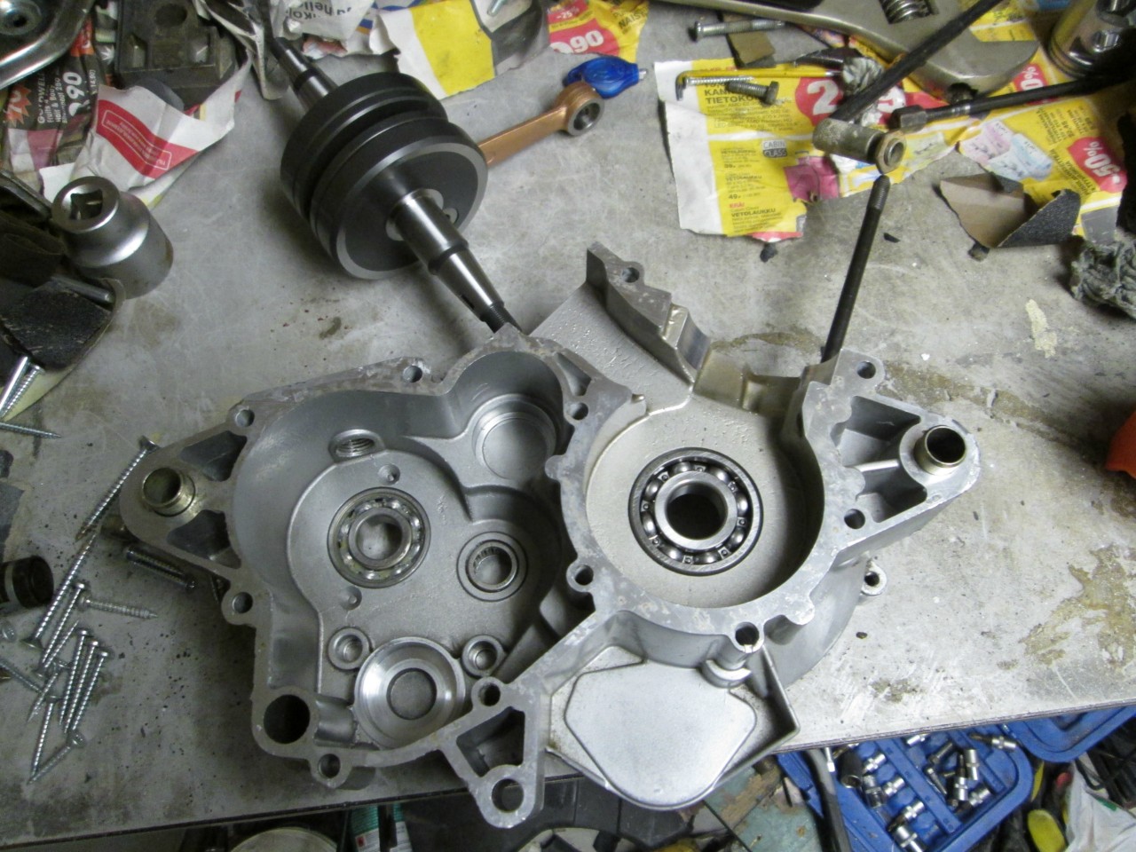

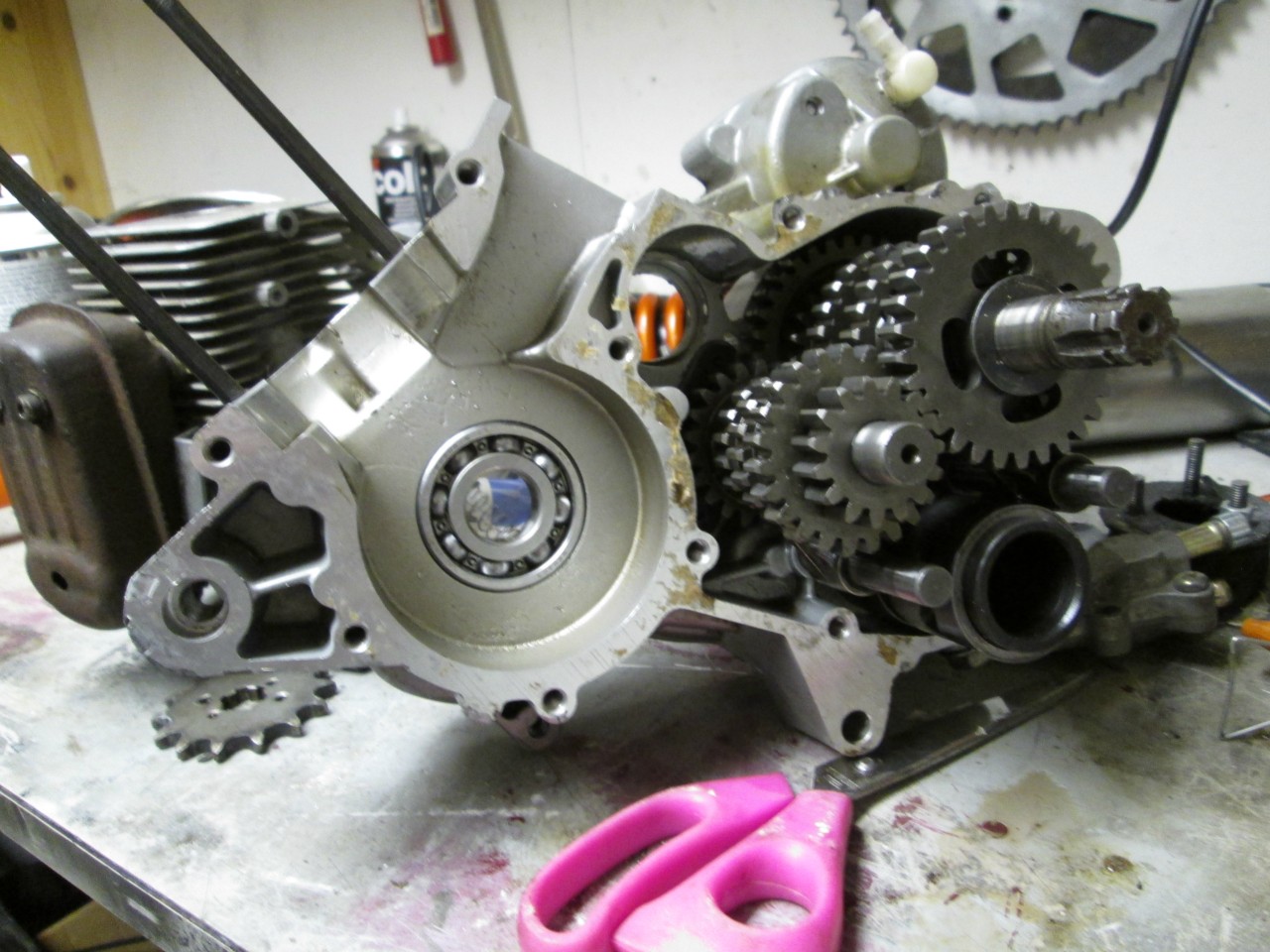

EiKoneeseen laitoin tänään uudet petilaakerit ja eturattaan laakerin, koitan jos perjantaina saisi kerkeisi kampuran laittamaan paikoilleen ja sitä mukaa lohkot kiinni. Muun koneen kasailen sitä mukaa kun kerkeää, nyt lähipäivinä jopa.

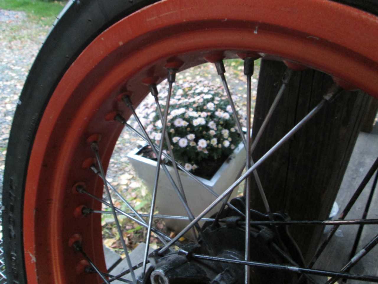

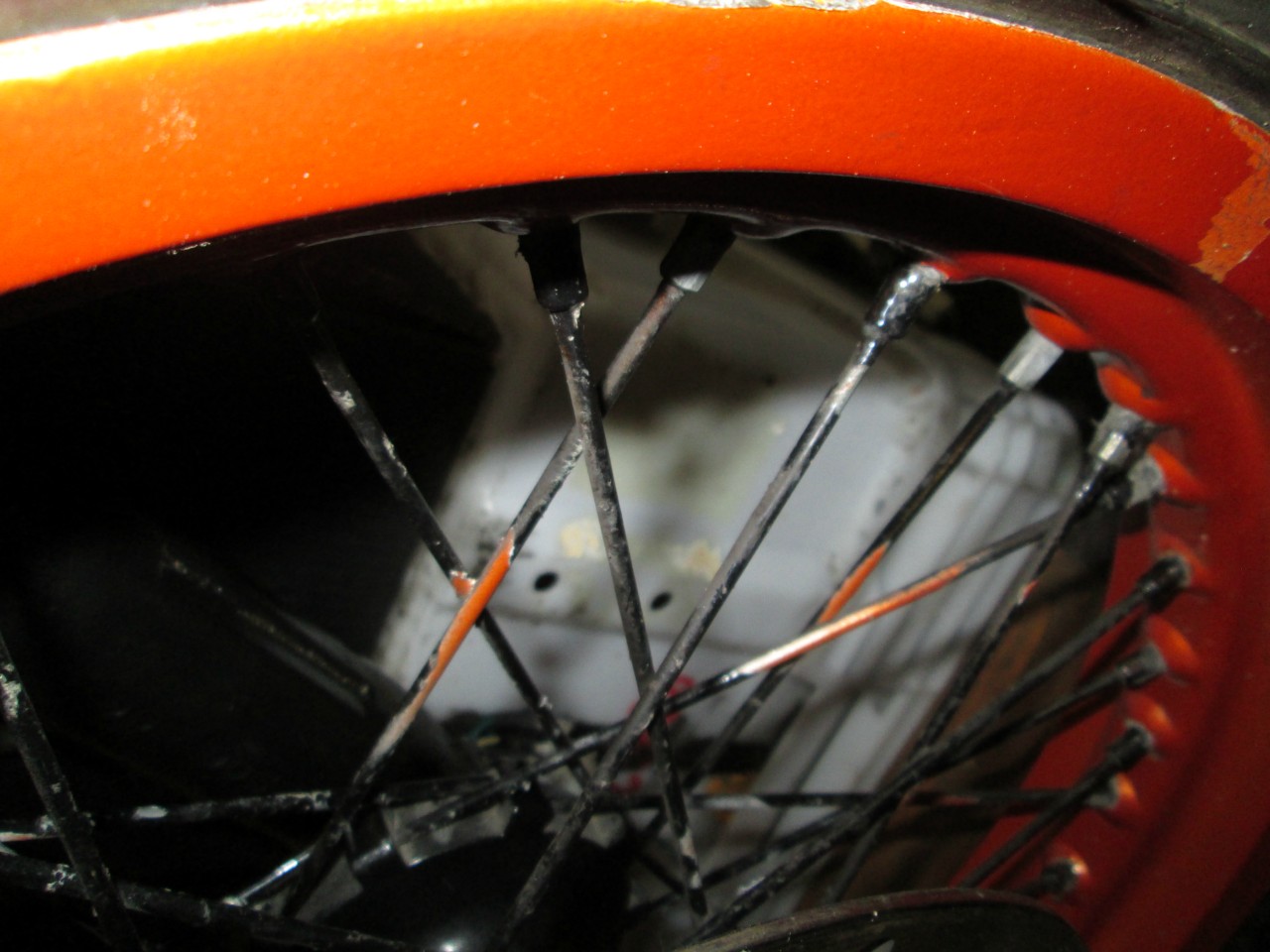

Takavanteen purin jo, etuvanteesta muutama nippa avattu. Keskiöt ja kehät käytän varmaankin ensiviikolla hiekkapuhalluksessa. Maalit sitten varmaankin ensiviikolla myös.
Crf katteita en laita. Etukatteet kuiduttelen x-tremen katteista suurinpiirtein drd näköisiksi. Takalippaa parantelin jo vähän kun vanhat kuidut oli laitettu paskasti
ne lähti repäisemällä irti. Kuumailmapuhaltimella kääntelin jo toista puolta ja tein jo vähän muottia uusia kuitupaloja varten.

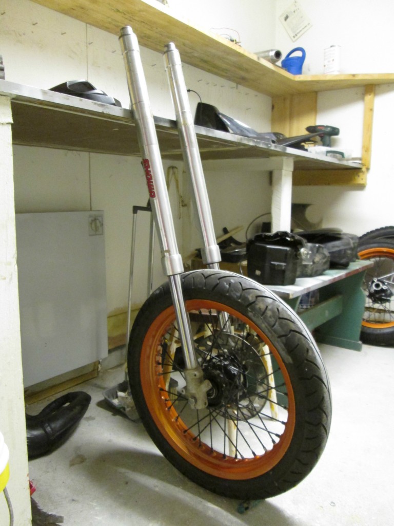

Alumiiniswingi on laitettu paikoilleen, runkoon pitää tehdä kiinnikkeet linkulle, ne silloin kun pääse tallille hitsaamaan. Koiranluuta lyhennä jonkin verran varmaan, mutta vasta sen jälkeen kun näkee millaisessa tasapainossa pyörä on uuden keulan kanssa. Keulaan sain T-palat torstaina. Nyt löytyy kaksi samanlaista keulaa, toinen osissa toine koottuna, pitää katsoa kumman sisuskalut paremmassa kunnossa ja ne laittaa noihiin hopeisiin kuoriin.

Siinä lohkot putsattuina ja uudet laakerit laitettuina. Vielä on vanhaa tiivistettä tuossa välissä mutta ne siitä kyllä lähtee.
