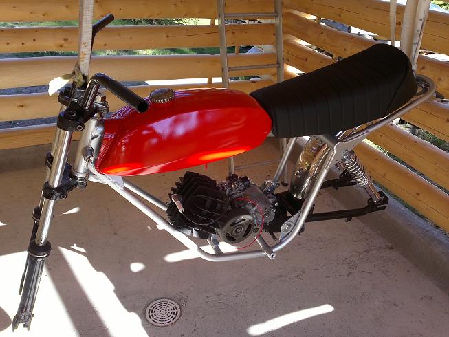

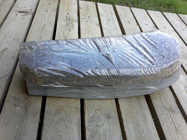

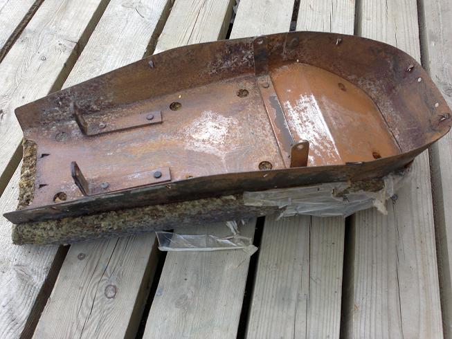

Päivitystä pitkästa aikaa, kuten lupailin niin, tankkiin,runkoon, satulaan jne liittyen :)
Elikkäs, Scatterilta tuli tilattua viimeiset tarvittavat osat ja projekti pääsi jatkumaan-->
Satulan laittelua-->
vielä päällinen pitäisi laitella ja satula olisi valmis.

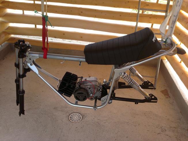

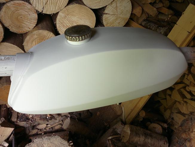

Tankkiinkin tuli kajottua, ensin hiomisen merkeissä ja sitten maalailu touhuissa-->
tankista puuttuu vielä lakka, mutta se nyt ei iso savotta ole siihen vetäistä.
Ja vähän tuli takahaarukkaakin mallailtua paikalleen. Ensin tietenkin asennettin uudet puslat ja sitten haarukka+iskarit paikalleen-->
Keulakin tuli putsailtua ja laitettua paikalleen mutta siitä ei vielä ole kuvaa.
Kirjoitusta nyt ei taaskaan hirveästi tullut, mutta laitetaan työuupumuksen piikkiin :D
Kommenttiakin saa antaa :)

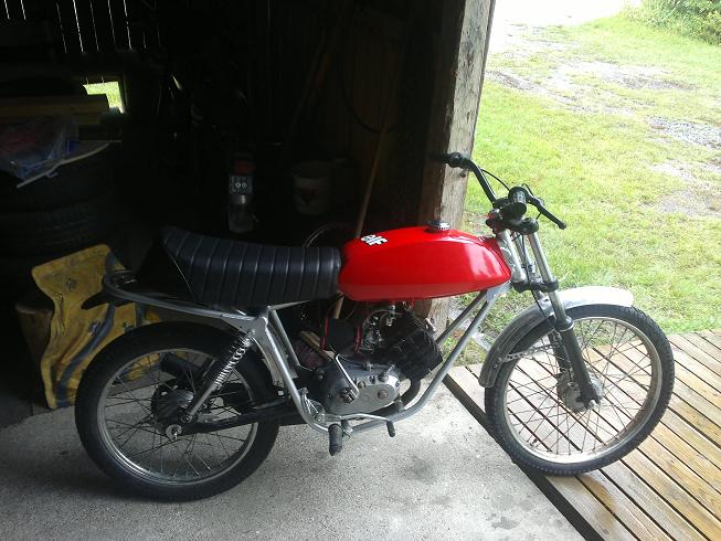

Re: Tunturi SS - Osakasasta "käyttömopoksi"
14.7.2013 17:53
Projekti on edistynyt paljon viimeaikoina vaikka en tänne olekaan jaksanut raportoida.
Listaa tehdyistä hommista/asennetuista osista-->
- Takalokari laiteltu.
- Keula kasassa.
- Satulan päällinen laitettu ja satula paikoillaan.
- Tankki lakattu ja asennettu paikoilleen.
- Moottori laitettu runkoon kiinni.
- Kaasari putsattu ja asennettu paikoilleen.
- Bensaletkut laiteltu.
- Jalkatapit laiteltu.
- Kaasu kahva+vaijeri laiteltu.
- Takarengas+ketjut ja rattaat laiteltu.
jotain saattoi listasta unohtua, mutta tässä kuvia :)

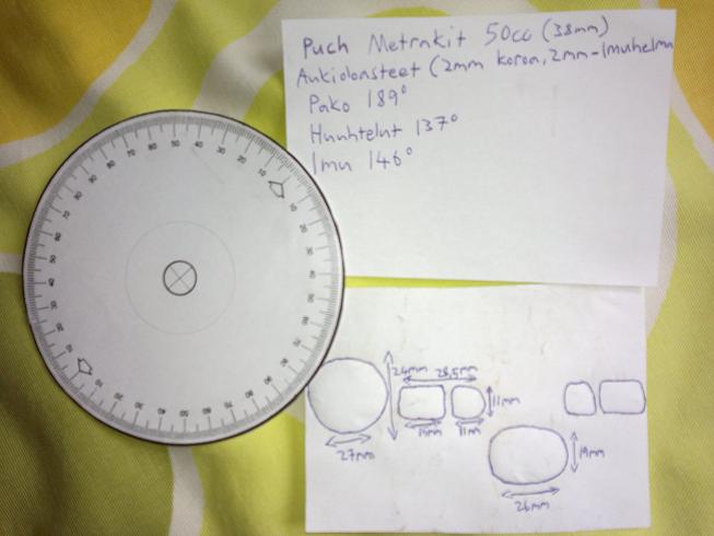

ja kauan sitten luvattu portmap kuva-->
Paon korkeutta ei sitten tarvitse säikähtää kun tuli piirrettyä vahingossa pyöristyksetkin siihen ja mäntä jää akk:ssa peittämään pakoa 2mm (eli paolle jää käytännön korkeutta n.21mm)
Ja nyt tuohon jo aloitus viestissä viittaamaani kysymykseen vastausta, eli onko imu-ajoitus liian lyhyt pako-ajoitukseen verrattuna?
Yksi ilonaihe tuli lisää kun ei tarvitsekaan laittaa yleimallin teharia, koska sain kaverilta lainaan Metrakit Muffler putken :)

Imu ajoituksen pitäs olla mäntä ohjatussa saman verran mitä pako aukolla.
Joten pitäs imua aukoa lisää, kun ei männän helman pilkkomisella taida saada noin paljon asteitta lisää.

Ei se ole mikään pakko olla saman verran asteita paolla ja imulla. Mitä isommaksi imun asteet vetää, sitä jyrkemmin alkaa alaväännöt kuolemaan. Paras on kokeilla 0,5-1mm kerrallaan lyhentää männänhelmaa kunnes tuntuu sopivalta. Ite laittaisin varmaan imulle aluksi 170 asteen tuntumaan.
24.7.2013 17:09
Mennään nyt aluksi sitten nuilla asteilla, sisään ajon jälkeen ehkä viilausta imulle+ helman pätkimistä, mutta se on sitten sen ajan murhe ;)

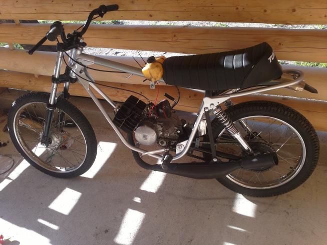

Projekti saikin jo paljon edistystä ja pikkuisen takapakkia, vaiko toisin päin?
Taas listaa tehdyistä asioista-->

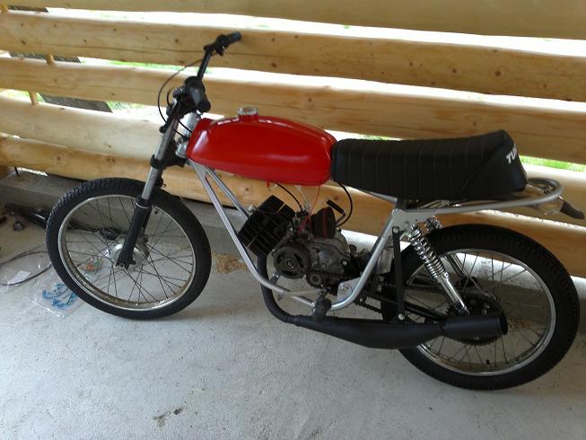

- Etupyörään uudet laakerit+ pyörä paikallaan (tällä hetkellä 19":nen, mutta saattaa vaihtua 17":seen jossain vaiheessa).

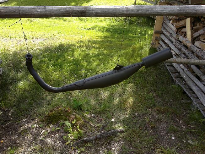

- Pakoputki muokattu sopivaksi, poltettu, hiottu ja maalattu uudelleen+asennettu paikalleen.
- Kytkinkahva+vaijeri laiteltu (kytkin kaipaa vielä säätöä).
- Käynnistys poljin laiteltu.
Eli mopo OLI jo lähestulkoon valmis etulokaria ja kiinnitys/tukirautaa lukuun ottamatta ja ajamaankin jo vähän päästiin.
Toisella polkaisulla käyntiin ja nätistihän se kävi, ajoin pienen lenkin ilman kytkintä ja yllätyin miten hyvin oli alavääntöäkin vaikka metrakitin sylinteri kyseessä, "hyvä" alavääntö johtuu luultavasti miedoista imuasteista+mufflerin putkesta.

Siinä samassa huomasin että bensatankissa reikä ja bensa syövyttänyt maalit tankin alaosasta...
Ei muutakun bensat pois tankista letkulla imaisten ja kuten arvata saattaa--> suu täynnä bensaa ja loput lattialla :lol:
Noh, kun tankki on nyt pois niin pitäisi tankin alaosa ensin hioa ja se pienen pieni reikä tinata umpeen+ maalit ja lakka päälle. Vähän motivaatiokin jo meinasi kadota, mutta eiköhän tuolle jo viikonlopun aikaan tule jotain tehtyä...
Kuvia putkesta + lähes valmiista moposta-->
Videota tulee sitten joskus ehkä, kun saa tuon taas kasaan ja sisäänajon ajettua.
Kommenttia/parannus ehdotuksia?

Tankkikin tuli paikattua---> kahteen kertaan...
ensimmäisen reiän kun sai paikattua niin jo löytyi toinen :lol: Mutta nyt molemmat tukittu, paikkaus tapahtui tinaamalla+kemiallista metallia käyttäen.

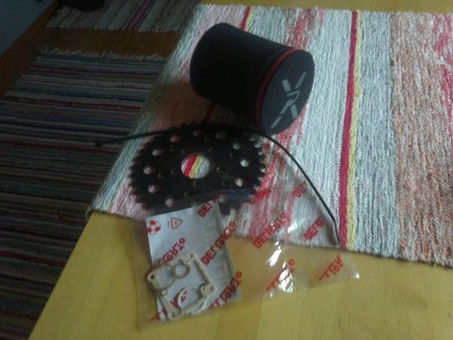

pientä tilausta: piperi, phbg tiiviste sarja ja 36z takaratas,
välit tällä hetkellä 12-42 ja aivan liian lyhyet. Seuraavaksi tulee 13-36 kokeiluun.

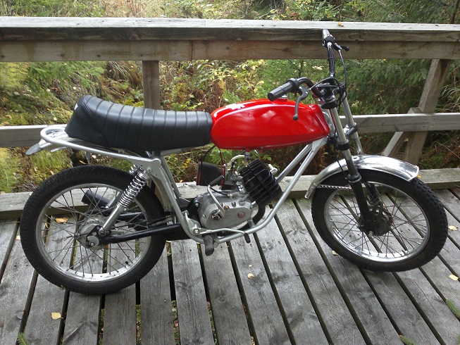

Re: Tunturi SS - valmis!
15.10.2013 17:11
Nyt luvassa luultavasti viimeinen päivitys tästä projektista :)
Tunturihan on jo ollut pitkään ajossa ja hyvin on toiminut!
Viimeiset jutut mitä tuli tehtyä-->
17" etuvanne+rengas vihdoin ja viimein on löytänyt tiensä paikalleen.
Imu asteita tuli lisättyä pikkuisen, aiemmin 146 ja nyt 160 astetta.
Tankki paikattu taas pariin kertaan :D
Noin 500km päästiinkin jo tässä kesän/syksyn aikana ajamaan, mutta nyt se jo valmiiksi väljä kiertokangen alalaakeri on ruvennut pitämään aivan älytöntä mekkalaa ja katsoin parhaaksi laittaa tunturin talviteloille. Kone on irrallaan remonttia odottamassa ja muu runko aitassa näillä näkymin ensikesään asti.
Talven aikana siis tarkoituksena tehdä koneremontti ja viilata metran imua hieman että saadaan ensikesänä asteet kohdilleen, mutta näistä ei näillä näkymin tule erillistä päivitystä.
Ja ettei aivan unohtuisi niin ekan sivun MÄNTÄ ARVOITUS RATKEAA!!!
Hyviä arvauksia saatiin ja jokunen kävi todella lähellä mutta ei aivan nappiin osunut, mutta pidemmittä puheitta kyseessähän on....
Scanian mäntä ja linja-autosta kyseinen mötikkä :)

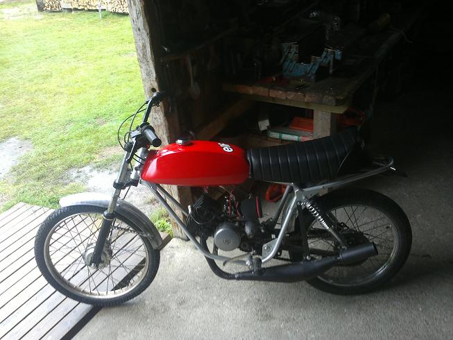

ja vielä loppuun "valmiista" moposta kuva
Näihin kuviin näihin tunnelmiin, kiitokset seuranneille ja hyvät syksyn jatkot!
