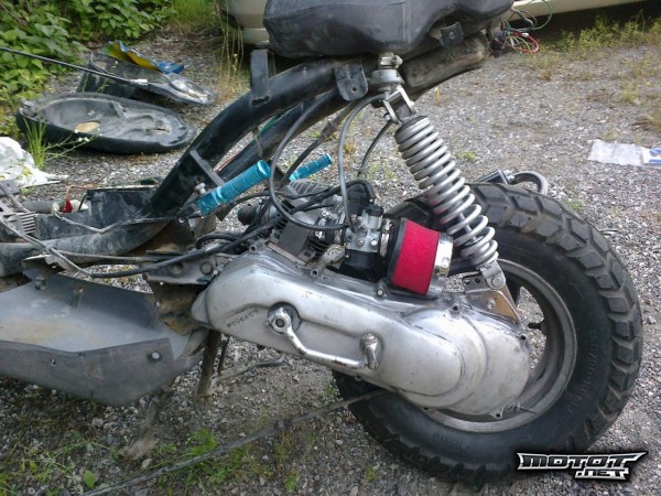

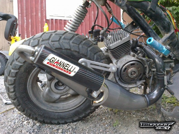

Nonii tästä se sitten alkaa. Skootterihan on siis Peugeot squab 50cc johon on käytetty vähän rahaa ja älyttömästi aikaa :).
No mitäpä siitä löytyy ja mitä on tehty:
-Malossi 70cc
-Gianelli hiilikuiti tehari
-Dellorton 17,5 kaasari
-Malossin ilmanputsari
-Malossin imukaula
-Tnt tanko ja adapteri
-Polinin tupit
-Hiilikuitu peili ( sininen )
-Polinin poljin
-Uus puola
-Tnt koropalat
-Rajoittamaton cdi
-Multivari
-Uusi kytkin sarja
-Kevlar hihna
-uusi kytkin kello
Siinähän ne viriviri palikat taiskin sitten olla.

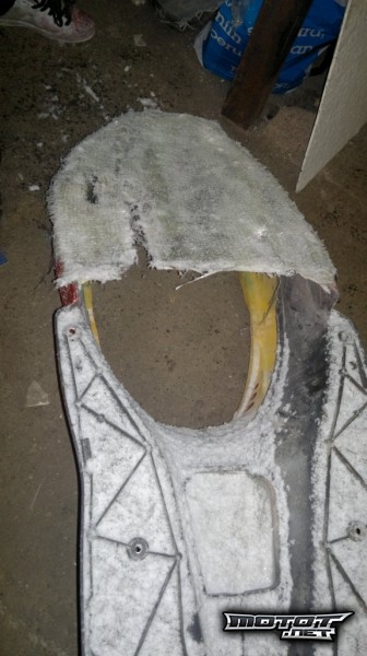

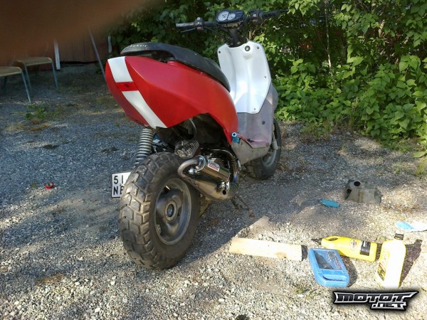

Sitten asiaan eli korin muokkaamiseen. No elikkäs kaikkihan suunnilleen tietää minkälainen squab/trekker on alkuperäsenä. Se on ihan törkeän ruma... No ajattelin sitte alkaa ihan radikaalisti muuttamaan pösöä keulasta perään. Kuva
Ensi töikseni kuidutin kyljet suoraan kiinni perään ja siihen missä nyt jalkoja pidetään. Se hoitu mukavasti uretaani vaahdolla ja kuidulla. Olihan siinä oma hommansa taistella sen uretaani vaahon kanssa ku se sotkee kaikki paikat ja eikä meinaa sillä sekunninlla jämähtää kiinni. Mutta sittenhän se tarras kiinni ja alko armoton kuiduttaminen ja kittaaminen ja lopulta sain ne paikoilleen.
Sitten olikin jo underin ja perän vuoro. Underi tuli rakennettua hätäpäissä pizza lootasta, jesarista, uretaani vaahdosta ja kuidusta... Lopputulos ei ollu nyt ihan nii hyvä ku tuli visioitua mutta sai nyt kelvata aluks. Perän kanssa vasta hauskaa olikin ku piti yrittää saada pitemmäks ja terävämmäksi, mutta kyllähän se siitä alko muotoutumaan pahvilla ja lasikuitukitillä :). Lopulta muoto alkoi olemaan kohdillaan ja ei muuta ku kittaamaan. Kuva
Tommoinen lopputulos siitä sitten tuli... Tuohan ei nyt miellyttänyt silmään joten tuli rälläköityä underi helvettiin ja kuidutettua uusi kaljakopan kannesta kun siitä sai pidemmän ja suoremman :D... Kuva
Siitä tulis uusi underi vanhan tilalle
Ja siihen keulaan palatakseni ni siihen on tarkoitus istuttaa/kuiduttaa jonkin toisen skootterin etukate.. Ehdotuksia otetaan vastaan jos jollain olisi jokin järkevä ratkaisu. Ja jos jollain olisi myydä 12'' squabbiin käypiä vanteita nii saa ilmottaa vapaasti.

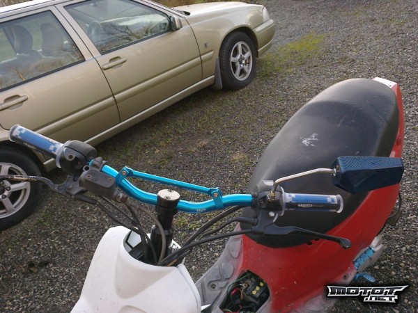

Tästä kuvasta näkee kuinka paljon on korotettu :D
aattelin sit vettää paloiks koko söpön ja alkaa rakentaa '' nollasta'' tai no onhan siinä noi stongan osat ja noi mut muuten alusta loppuu ;)

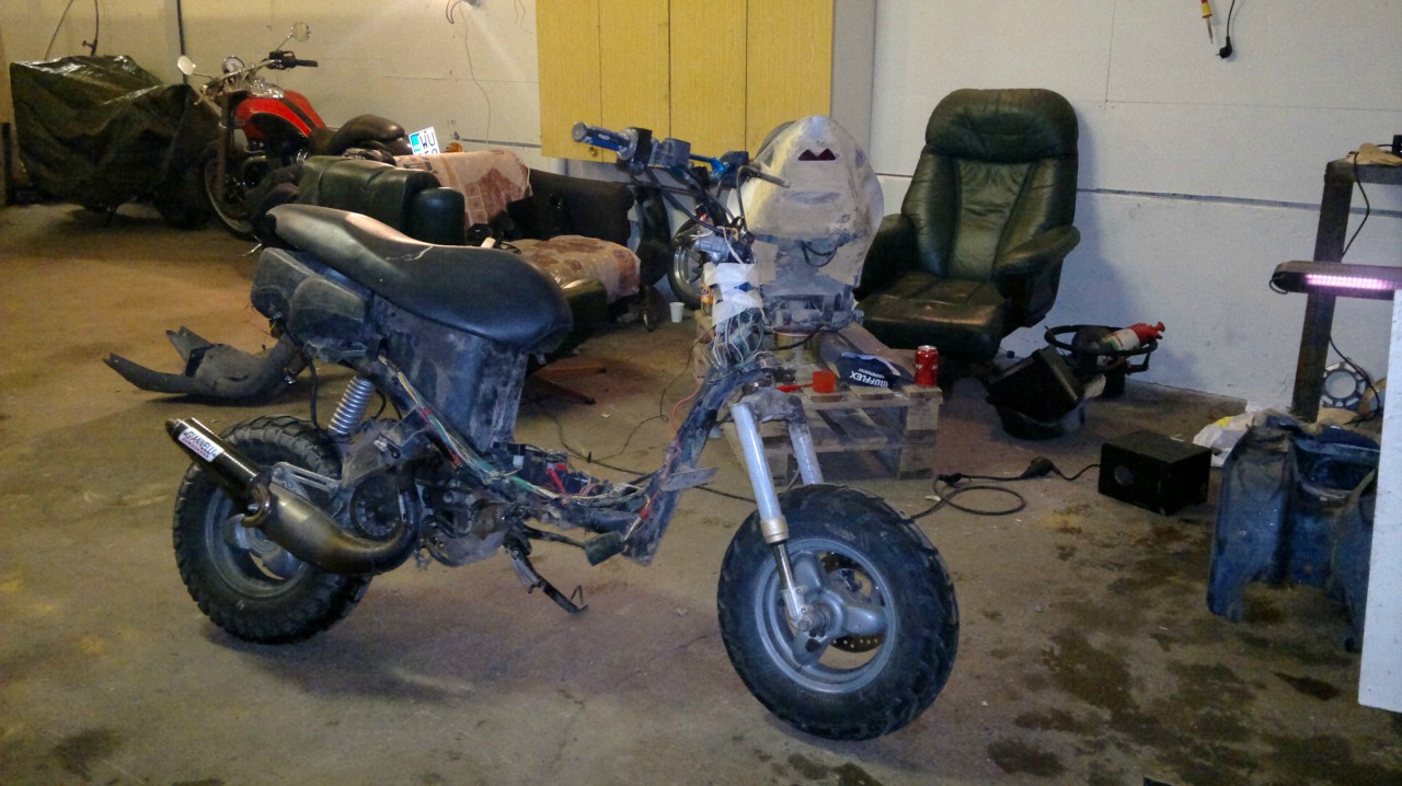

3.2.2012 23:30

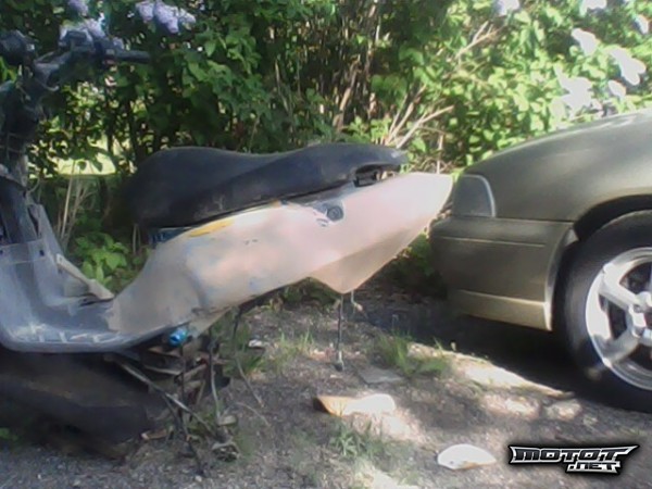

nonniii... pistin sitten vanhan perän särki ja ajattelin rakentaa kokonaan uusiksi :D kuvat puhuvat puolestani :
Ja suunnitelmahan olisi laittaa terävämpi perä kuin alkuperäisessä mallissa :D
Perä rakennettiin tällä kertaa ' taas' pahvista ja METALLISTA :D Metalli oli kyllä tässä projektissa ekaa kertaa mukana mutta sopii mukavasti :D

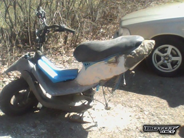

juuh taas pitäis päivitellä ja laittaa pikkasen kuvia tapahtuneesta:
Elikkäs nythän siihen on kuidutettu tuo perä aikas mukavasti lasikuitukitillä ja olis aika alottaa suoraks hionta savotta
Piti korottaa viel reilu 15cm että saa perän näkymään paremmin ja että valo näkyis taakse eikä maahan :D
Meinaa olla turhan korkea ku 184cm ylttää pelkät varpaat maahan 8)
