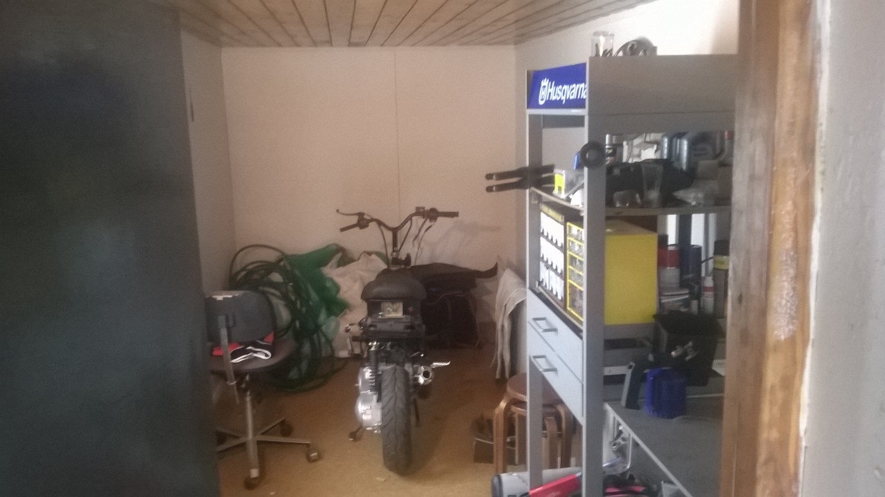

Noniin nyt on taas rojektia työn alle kaiveltu. Uusi Kaasari on tilaukseen just laitettu. Ja tällä hetkellä kahvarunkojen nappien reikiä pakkeloinu umpeen. Ihan hyvää ainetta tuo kemiallinen metalli.
Pari kuvaa vähän tästä työpajasta jossa sitä rakennellaan. :)

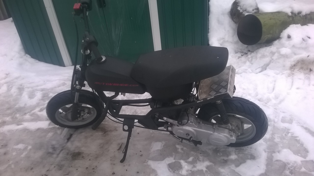

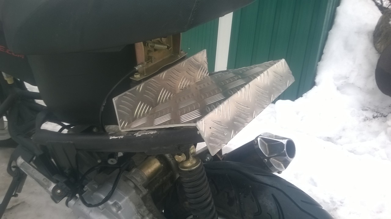

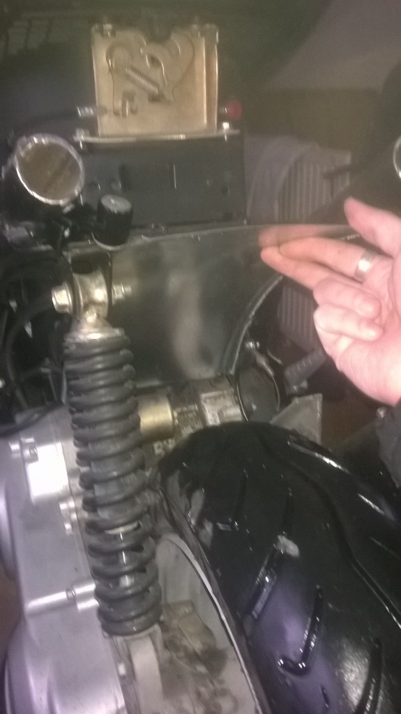

Perän lyhennystä tuli tänään tehtyä ja lokarien suunnittelua.
Eli tollanen versio tuli tuohon tehtyä. Ideat meinas loppua että tekeekö kuupan, mutta se olisi tehny turhan raskaan näköisen perästä. Tuotakin pitää vielä fiksailla. Tuohon olisi tarkoitus takavalo upottaa.
Ja löytyi tuollaista rosteri peltiä valmiiksi kaarella olevaa, niin siitähän saa oivan taka lokarin. :)

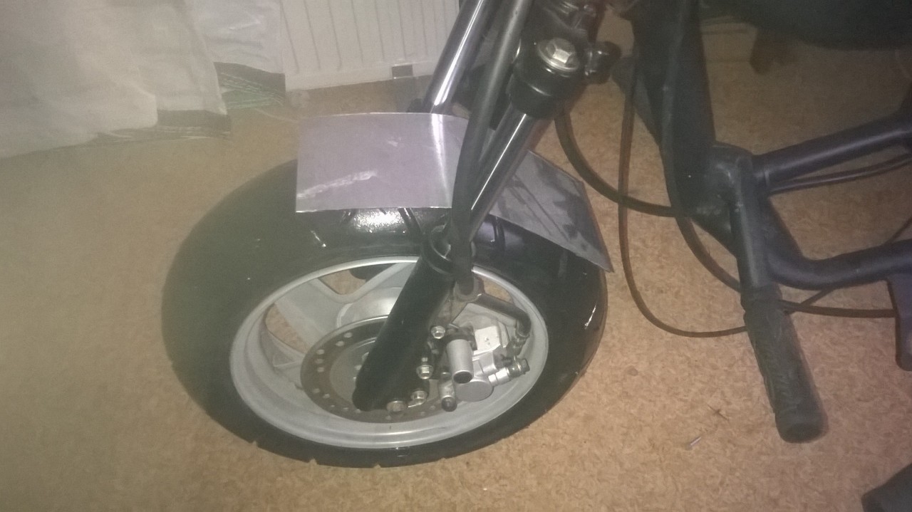

Etulokarin suunnittelua. Tarkoitus olisi laittaa noihin reunoihin taitetut pellin palat vahvikkeeksi ja ehkä niin tulisi hienompi. Monkeyn loksua mietin ekaksi mutta tuokaan ei hullummalta omaan silmään näyttäisi. Osaako joku antaa ideoita miten sen kiinnityksen saisi noihin etupumppuihin tehtyä hienosti. Että se lokari lepäisi tuossa renkaan päällä?
Ja lopuksi tällainen kokonais kuva. Mietin että jos hommaisikin mahdollisimman rouheat nappula renkaat tähän. Mutta pitää sitä vielä mietiskellä.
Ideoita, ehdotuksia, mielipiteitä ja kokemuksia mielelläni kuulisin että kommenttia saa ja pitääkin antaa! 8)

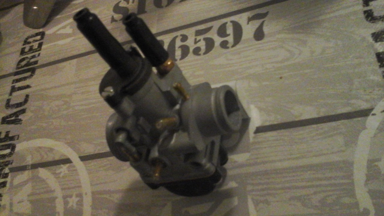

Tänään tuli se uusi Kaasari, eli huomenna pääsen mopoa käyntikuntoon laittamaan.
19mm tuo Kaasari, eli avartamisen tarvetta tulee. Tai mahdollisen 72cc pytyn kaveriks etsitään suoraan jo isompi janon sammuttaja. 8)

mutta asiaan, kaasuvaijerin päähän oli vääränlainen. Eilen meni monta tuntia metättäessä ruuvattavaa päätä siihen. Ja lopulta löyty, mutta sekin oli vääränlainen. Joten luistia joutu poraa kaasarista että sen sai käymään.
tänään sitten uusi ongelma, kaasari on liian korkea eikä penkki mahu paikalleen... Nyt sitten pitää tehä penkin kiinnitykselle koropala ja madaltaa penkin koteloa. Koska ilman madallusta Se näyttäs hölmöltä.
