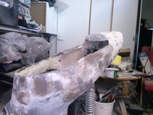

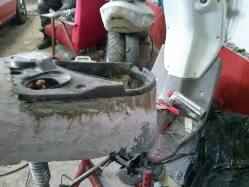

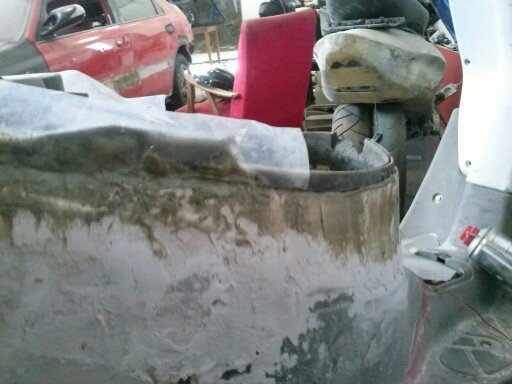

nonii taas tuli käytyä hallilla pitkästä aikaa tekemässäkin jotain näkyvää :D
Elikkäs tuli kittailtua tota penkin loppuosaa ettei näkyis nii paljoo tonne sisälle mut sitä pitää vielä jatkaa alaspäin ja sit noita penkin reunoja tuli kans kittailtua et saa sen näyttämään jollekki :D
ja hionta töitähän olis ihan hirveesti mut kaikki koneet on nyt rikki tai ei muuten vaan toimi kunnolla mut tossa ens viikolla tulee uus hiomakone ni voi sit alkaa hiomaan noita kittejä tasaseks
kuvia taas töistä
Hyvin onnistu tehä noi reunat ku laitto tota muovia siihen väliin ni ei sit jääny kiinni penkkiin ja irtos helposti :) suosittelen :D

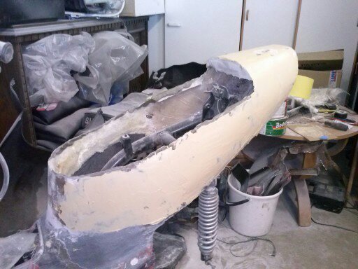

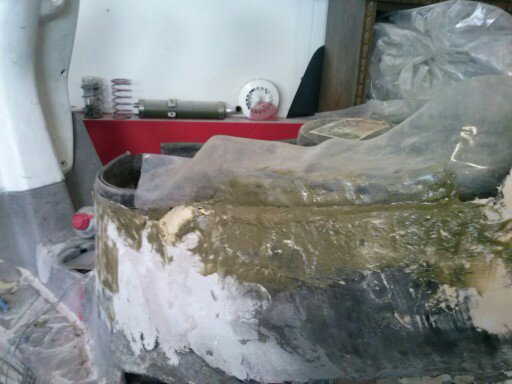

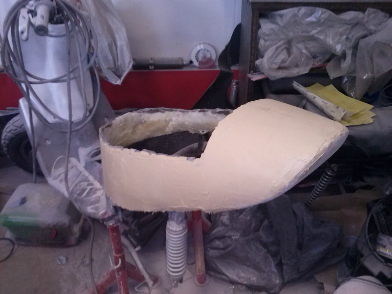

Juu nyt kun siellä hallilla tuli käytyä ja hiottua,kitattua,hiottua,kitattua ni sain aikaseks niitä kuviakin otettua :D
Elikkäs ekassa kuvassa kittasin lasikuidulla nuo suuret kolot umpeen
Ja tässä taas vetäsin sit kunnolla tota hienompaa kittiä pintaan ja hion sen suhkot suoraks
seuraavaks vedin lisää kittiä ni siitähän tuli mukavan suoran oloinen ettei tarvinnu paljoo hioa mutta piti silti laittaa vielä lisää
Ja tän toisen puolen teen sitten ku oon saanu toisen puolen tehtyä ni saa siitä sit suhkot symmetrisen :D
Ja kyllähän tossa on vielä hiomista tossakin puolessa mutta hitaasti hyvä tulee eikös se niin mene? :D Ens kerralla hiominen jatkuu... Mutta saattaa hiomiset loppua ku rahat ja kitti loppuu -.-
