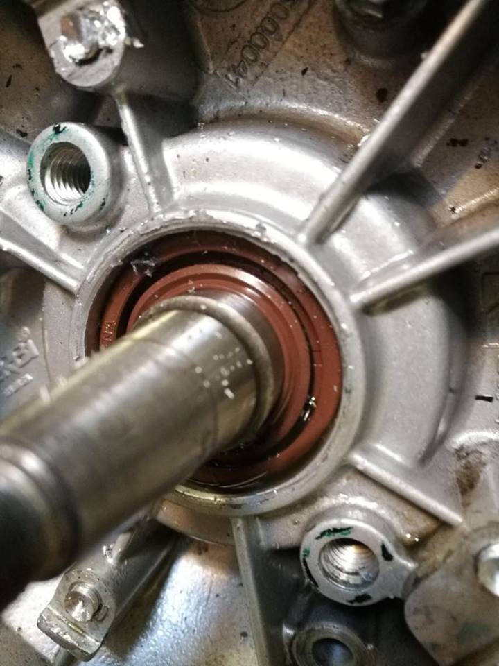

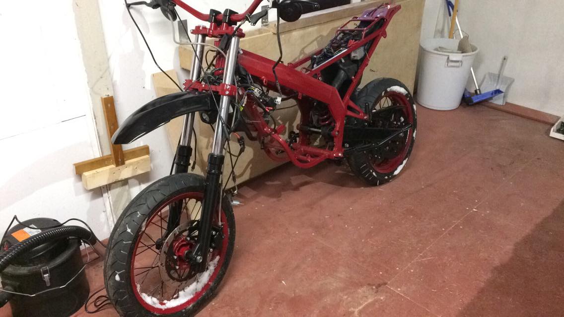

Vituttaako..? No kyllä vituttaa tai itse asiassa ''vitutus'' on ehkä vähän turhan lievä termi tämänhetkiselle olotilalle... :s Jo muutama viikko takaperin kotiuduin Derbin kanssa omalle pajalle rakentelemaan koska olis jo aika kova hinku päästä ajelee ja työpaikalla rakentelutahti on vähän liian hidasta...

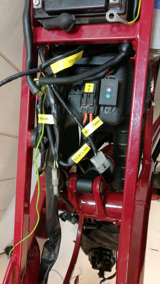

Luulin moottorin olevan jo '''kunnossa'' ja valmiina käynnistettäväksi joten päätin ottaa sähköt työn alle. Oikeastaan annoin ne iskän tehtäväks ja viimeistelin ite muita juttuja.. Mun mielestä sähköt saatiin tosi siististi ja asiallisesti nippuun.
Sitten alkoi esiintyä niinsanottuja ongelmia.. Istutettiin moottori runkoon ja testailtiin että kipinä tulee ja bensa kulkee kiinkuin pitääkin..
Kuva (näyttää aika herkulle 8) )
Mutta ei vaan käynnistynyt ei sitten millään... Kokeiltiin työntää ja pyörittää magneettoa poralla ja ostin jopa airsalin alkuperäisen männän kun aika radikaalisti eroa tohon proxiin verrattuna (helmojen koko ja se männän sivussa oleva ''kolo'')..
ei edes lupaa ja polkemalla usein ''potkaisi'' takaisin.. Tajusin tässä vaiheessa että sytytyksessä se vika nyt on mutta sen ''aluslevyn'' kääntely ei auttanut mitään.. Monta iltaa meni kokeillessa ja eikä mitään tuloksia kunnes eräänä iltana vanhaa kampiakselia ihmetellesäni ja miettiessäni että poltanko vai työnnänkö derbin suohon
tajusin että magneeton kiila oli jäänyt laittamatta siihen uuten kampuraan.. eli toisinsanoen aina kun olin sytytystä säätänyt olin laittanut vauhtipyörän eri asentoon=mahdotonta saada ikinä toimimaan.. :roll:
Nohh seuraavana päivänä innokkaasti asentamaan ja kuinkas ollakkaan derbi hörähti käyntiin.. mutta ei käynyt kunnolla nostatti kierroksia ja heti kun koitin koskeakkaan kaasuttimeen niin sammui.. Tämänjälkeen ei käynnistynyt kuin starttipilotilla/bensaa tulpanreijästä systeemillä.. taas meni monta päivää yritin etsiä mahdollista imuvuotoa ja tiivistää koko systeemiä läppäventtiilistä ilmanputsariin.. mutta ei mitään sama homma jatkui.. Kunnes eilen huomattiin että magneetonpuolen stefa vuotaa bensaa ja on muutenkin ihan järkyttävässä kunnossa+se oli väärinpäin... :D
Nohh sattuuhan sitä.. :roll:
