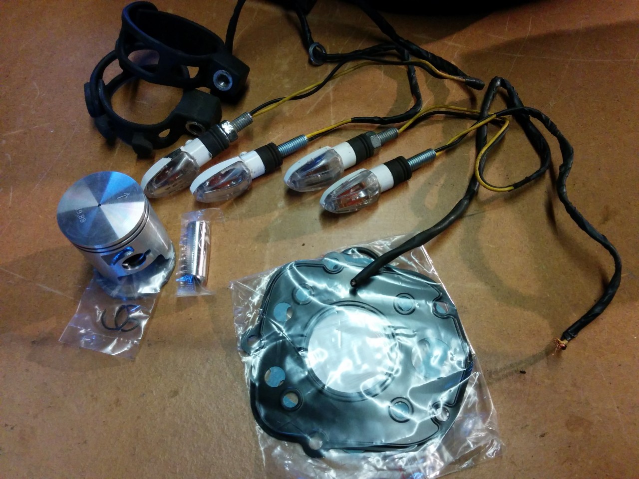

11.2.2015 20:23
Moro!
Runko alkoi taas edistymään ku laitettiin Biltemasta ostettu maalinpoistoaine pintaan. Nyt maali lähtee raaputtamalla pois ja kerran ainakin hiekkapuhalletaan että saadaan kaikki liat ja saumat puhtaiksi
. Ja tänään tuli kans osia.
Mäntä- ja tiivistesarja tuli Moposportilta ja vilkut ostin käytettyinä
. Näillä etiäpäin
Verneri
11.2.2015 21:02
Onko nuo arrowin vilkut ? Muista sitte laittaa vanneteipit jotka sopii värien kanssa
11.2.2015 21:25
TheDexter626 kirjoitti:Onko nuo arrowin vilkut ? Muista sitte laittaa vanneteipit jotka sopii värien kanssa
Ainakin esim.Moposportin mini arrow vilkut on samanlaiset et en tiä mistä nä on alunperin ostettu. Ja jos oot topiccia seurannu nii valkoset vanneteipit tulossa
