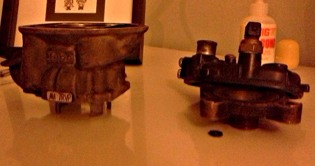

Juu sylkän halkaisija tuossa pytyssä tuo 47,6.
Sylinterihän on kevyesti kiinni leipassu, mutta kuvissa näytti siltä, että pienellä vesihiomasessiolla saadaan pytty uuteen uskoon.
Noh, eihän sekään mahdottomuus ole, että sylinterissä ei ole mitään toivoa :roll:

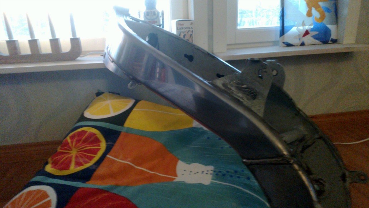

Rungosta kuvaa, nyt on n. 2,5h tuolla 800-karkealla hiomapaperilla hinkkaamista takana, ja puolet rungosta vielä jäljellä. Kun 800-vaihe on saatu pois alta, niin jäljellä on 1000 -> 1500 -> 2000 -> 2500. Työtä riittää siis ihan tarpeeksi, pytty pitäisi olla ensviikolla perillä.

RUNKO LOPPUSUORALLA!!
Runko hiottu 1000-asti molemmilta puolilta, aika hyvältä näyttää jo nyt.

Haeppa se pytty nyt jo ni nähdään mitä on tuleva. ;) Mitä tuon rungon kanssa meinasit tehdä, eikö ruostu melko nopiasti ilman suojausta?
Re: Peugeot XPS #High-End #ACS? #Ikuisuusprojekti
28.12.2014 16:11
ei se nyt niin kauheasti ala ruostumaan, kun tällä tuskin tullaan ajelemaan sateessa yms? Kerran parissa viikossa kun vetää metalpolishit niskaan niin pysyy peilinä ;)

SIINÄ SE ON!
Eli Hebo Patanegra 70cc! Eli käyttäjän jcloo vastaus oli oikeassa, onnittelut siitä! :D
Iloiset asiat!
Pytty ulkoisesti ihan ok kunnossa.
Huuhtelut ja pakoaukko hyvässä kunnossa
Ei niin iloiset asiat :(
Pyttyhän oli siis leipaissut, jonka siis tiesinkin.
''Leipomisjälki'' on semi-mielenkiintoisen oloinen
-Sijaitsee huuhtelun yläpuolella (laitan kuvaa, kun kerkiän)
-Jälki ei ole pitkittäinen viiru tms. vaan pisteen kokoinen.
-Pinnoite on ottanut siis osumaa.
Kannessakin vähän laitettavaa.
Vähän paha lähteä hiomaan tuota jäleä piiloon, sillä jälki on melko pieni, mutta hiottaessa jälki suurenee ja syvenee.
No menen kuitenkin sillä oletuksella, että kaikki saadaan kuntoon :lol:
Scootfastilla näyttää olevan http://www.scootfast.net/store/promos/v ... -45mm.html tuo kampura aika halvalla.
Taitaa olla, että tuon ostan, sillä vaikka stroukkauksesta ei tulisikaan mitään, niin ei ole paha menetys tuo kampuran hinta.
Ja on nuo Contin tavarat ihan Malossin, Metran ja muiden osien tasolla, vaikka hinta aika halpa.
Ranskassakin on tällä hetkellä kiihdytyskäytössä tuollainen ''full''-Conti mopo ja menestystä oli tullut ihan hyvin viimekaudella.
Mutta pistän päivitystä, kun edistystä on tullut ja pytyn damageistakin tulee kuvaa.

Noniin, nyt kuulostaa suunnitelmat erittäin mielenkiintoiselta. :D
Mut muutama asia, mitä kannattaa myöskin ottaa huomioon:
-Deck korkeus (vähintään 3,00mm, jotta 45mm iskuisen kampiakselin käyttö on mahdollista)
-Aukkojen aukioloajat asteina? Pakoaukolla max. 200-202 ast. kiihdytysmopolle (mieluiten kuitenkin 195-198 ast.), huuhteluaukoille n. 130-140 ast.
Laitappas lisää kuvia sylinteristä. :)
PS. Miulta löytyy ylimääräinen 90mm pitkä kiertokanki, joka sopii tuohon Contin kampuraan. 18mm alatappi ja 12x16x16mm männäntapin neulalaakeri.
Voin myydä sen siulla kohtuulliseen hintaan. ;) Mie en tarvii / voi käyttää sitä, koska pitää olla 13x17x15mm männäntapin neulalaakeri.. nyt käytössä Proxin YZ80 '86-92 kiertokanki.
