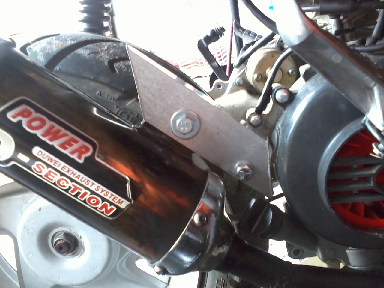

Tossa vielä kuva siitä putken kiinnityksestä.

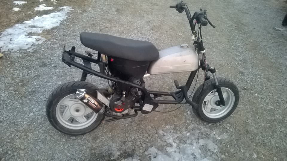

Kevät on ovella ja piti alottaa röjektin parissa puuhastelu tuulisessa ja koleassa kevät säässä. Mopo otti tänää jopa takapakkia alkuperäiseen tilanteeseen, kun joku tutkimaton viiraus sattui päässä. Entinen bensatankki lensi mäkeen ja osa sähköistä tuli purettua pois tieltä, seuraavaksi hiekkapuhallettua läskitankki solikan tankkia sommittelemaan. Omasta mielestä näytti niin hyvältä niin ei muuta kuin tuumasta toimeen ja sorvin ääreen.
Alumiini putkesta aloin tekemään tuota poikkirautaa joka tankkia sitten kannattelee.
Se tuli valmiiksi ja maalia nyt vain tankille ja sille "raudalle".
Näpit paleltu mutta lopputulos kuitenkin miellyttää.
Perää joutuu nyt alkamaan uudestaan suunnittelemaan ja keulakin näyttää vähän rihveliltä, että saas nähä jos vaikka tulee crossin upside-haarukka vielä näpättyä kiinni.. ;)
Mielipiteitä ois ihan mukava kuulla!
Re: Project Sunday-Scooter
16.3.2014 23:27
Hienoa että tämäkin proju jatkuu yhä, kiinaskopoja ei koskaan ole liikaa. :lol:
Tuo tankkihan näyttää jopa ihan järkevältä tuossa. Meinaatko runkoa leikellä perästä? Tässähän onkin näköjään tämä toinen versio näistä kiinalaisten rungoista, iskarin kiinnike ei ole heti kiinni penkissä kuten omassani.

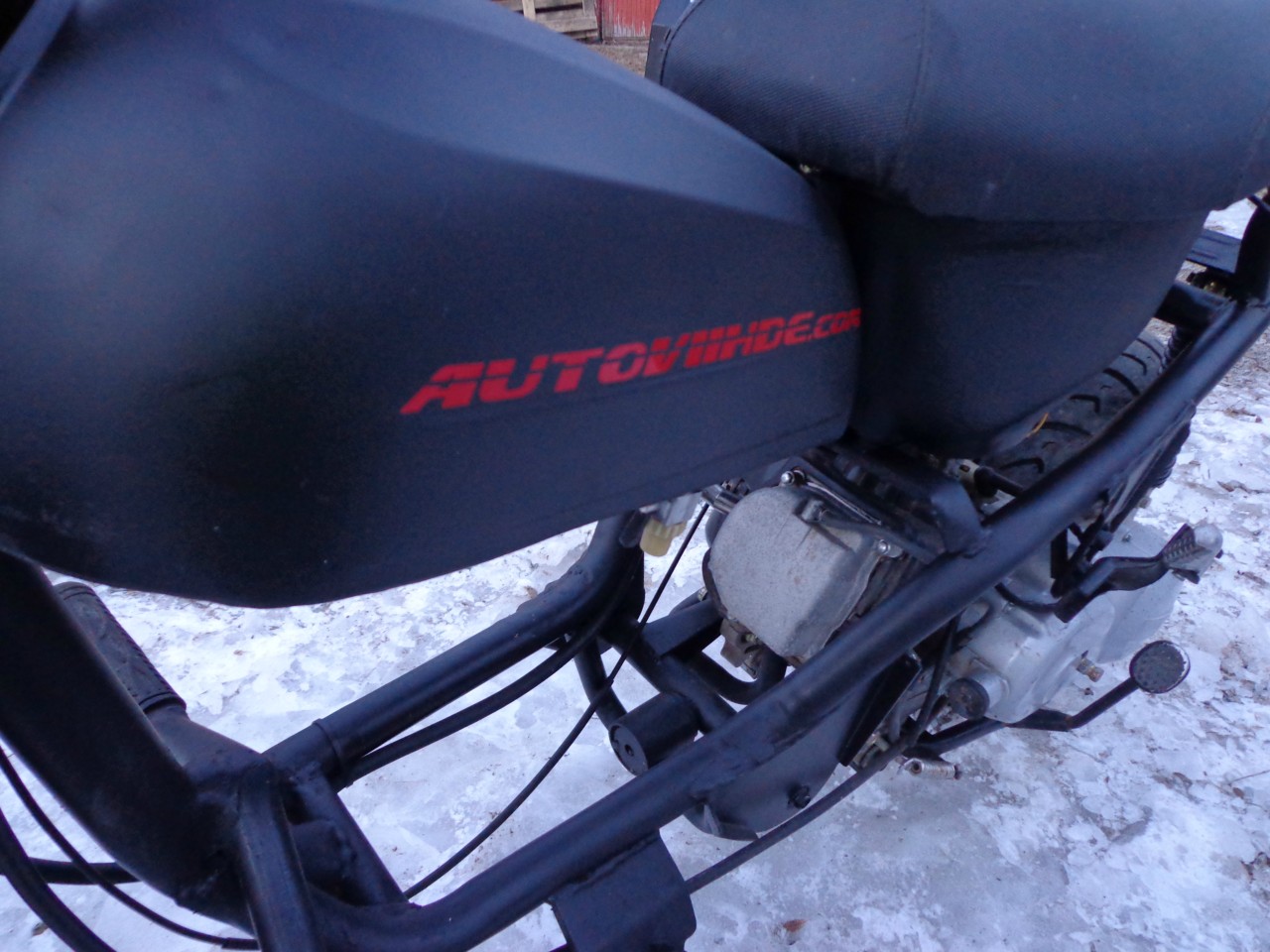

Tänään vielä tuli töiden jälkeen käytyä pajalla antamassa maali tankille ja rungolle pintaan. Viimeinen kerta kun alan mattamustaa kampetta suunnittelemaan. Pohjat pitäs tehä niin pirun hyvin jotta se mattamusta pääsis oikeuksiinsa.
No onneks tämä on jo alun perin suunniteltukin astetta rosoisemmaksi ja rouheammaksi. Eli kaikki kuuluu alkup. tyyliin. 8) (hyvä selitys!)
Mukava kuulla että tuo tankki herättää ajatuksia, sitä vähän toivoinkin kyllä. Ajovalojen osalta mulla jo on visio miten ne toteutan. Siitä sitten vähän myöhemmin lisää.

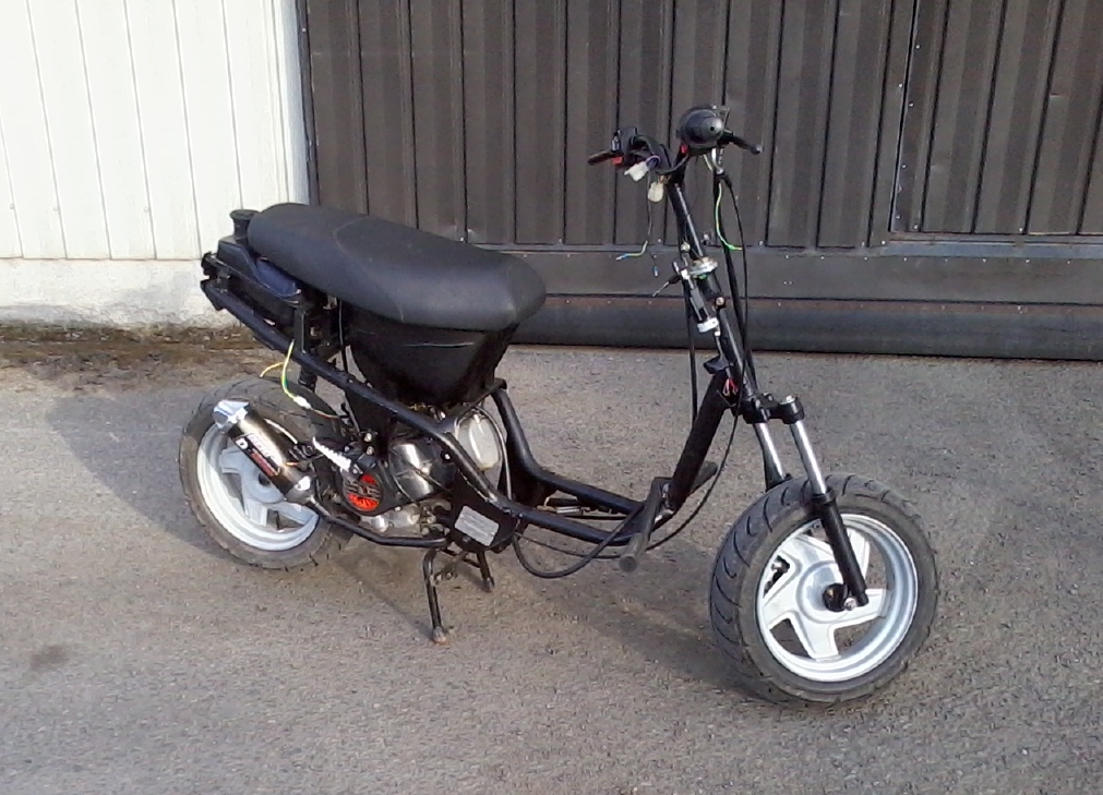

Tänään tuli tankki kiinniteltyä ja jotain muuta pientä puuhastelua. Ongelma kaasari tuli irrotettua ja nyt pitäisi alkaa etsimään uutta tilalle. Huomenna pidän vapaa päivän tämän kimpusta. Alkaa tämä työpäivän jälkeen vielä tuon kanssa räpeltäminen käymään jo voimille että huili päivä tekee poikaa.
Vielä parit tilanne kuvat nykytilanteesta.
