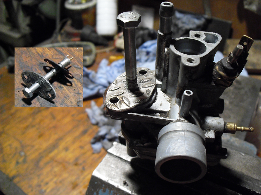

Tehdääs nyt tästä CPIn sähköryyppy -> manuaaliryyppy muuttamisesta jonkunlaista sepustusta kun tuntuu että alkaa oleen aiheellinen näin kovien pakkasien alettua.
Eli siis CPI SX/SM tyyppivikoihin lukeutuva sähköryypyn toimimattomuus on korjattavissa ihan CPIn omilla osilla ostamatta Lähes mitään perustarpeita kummempaa (löytyy hyvin useista talouksista).
1. Ensinnähän täytyy tietty ottaa sähköryyppy irti kaasarista.
2. Seuraavaksi pistetään se iso musta osa jonka sisällä tämä sähköhärpäke on nii ruuvipenkkiin ja kiskotaan rankalla kädellä ryyppymäntä irti muoviosista, varo kuitenkin ryyppymännän sileää ulkokehää koska jos jää jälkiä, ei mäntä enää huilaa kolossaan sulavasti!
Musta muovimötikkä on edellisen toimenpiteen jälkeen turha osa, eikä ryyppyä voi enää muuttaa sähkötoimiseksi näillä osilla, joten jos ryyppy vielä toimii, älä ala kyseiseen operaatioon.
3. Pukataan ryyppymännän neula männän sisältä pois ja pistetään TAlteen. Tämän jälkeen männän sisälle tehdään m6 kierretapilla jenga. Matkaa on niin vähän ja materiaali pehmyttä joten nesteytystä ei tarvita. Varmista jengan suoruus sitä tehdessä!
4. Valkataan itselle mieluisen mittanen m6 pultti. Pultin jengapäähän olis hyvä saada pieni kolo ihan keskelle, tai ainaki viilata/mirkelöidä pultin pää suoraksi jottei pultti väännä ryyppyneulaa vinoon! Mäntä ei pian asetu hyvin koloonsa.
5. Tehdään sopiva laippa sähkömekanismin laipan tilalle, materiaalina hyvä alumiini, kova muovi yms. Samalla tehdään tiivistepaperista tiiviste laipan alle. Laippaan porataan tietty reikä (6-6,5mm) että pultti menee siitä läpi.
Homma ei varmaan ekalla kerralla onnistu, reijät on hankalaa saada heti täysin kohdilleen. yks keino on porata reijät vaikka millin alikoon poralla ja viilalla viimeistellä tasan kohdille.
6. Kasataan koko homma; pultti käteen, laippa, laipan tiiviste, neula männän sisälle ja lopuksi ryyppymäntä jengoilleen. Sitä ei saa kiristää liikaa! pihdeillä hellästi männästä kiinni ja pikkuräikällä hellä kiristys. Sen jälkeen osat paikalleen kaasariin ja kokeilemaan.
Jos ei ymmärrä, voin neuvoa lisää. Pahoittelen kuvien vähyyttä, mutta homma aika yksinkertanen.
Täss valmis kuva
(hiiren oikea, näytä kuva)
Systeemistä otan kunnian itselle, jos joku on tehny samanlaisen ennen, kertokoon asian jos kiinnostaa.

Hyvä ohje ja keksintö! Niin ja osissa cpi:n ja keewayn skoottereitahan on sama kaasari joten sama ohje pätee. Tekisin itse saman homman mutta kaasari on sellaisessa paikassa penkin alla ettei edes käsi mahdu väliin..

Mulla taitaa olla sama kaasari keewayssa, ainaki melkolailla täysin saman näkönen. Ja vittuuntunut olen sähköryyppyyn, voisi toteuttaa tuon. Hyvä ohje on kyllä. Jos tuohon rupean niin voisin elektroniikkamiehenä lisätä servomoottorin tai solenoidin ja sopivan ohjauselektroniikan ja tankoon napin jolloin saisi sähköisen on-off ryypyn.

Onnistuu varmaan lähes jokaiseen sähköryypylliseen kaasariin.
Paletsulla ihan hyvä idea, mutta muuttuu vaan automaattisesta manuaalitoimiseksi sähköosaksi, joissa taas on hajoavia komponentteja kovilla pakkasilla.
Mulla oli suunnitteilla jo mielessä tohon vaijeritoiminto, ja on/off vipu mutta toista talvee en kerenny ajamaan tolla joten jäi tekemättä. Joku innokas voinee kehitellä tota lisää
Re: Sekalaiset projektit
4.2.2012 21:36
No mutta siinä olisi se ero että kun normaalistihan se menee todella hitaasti päälle ja pois niin tuolla järjestelyllä se olisi kuin normi käsiryyppy mutta vaijerin sijasta sähköjohto. Samantien päälle tai pois, on-off. Itselläni tuo sähköryyppy oikeastaan toimii mutta ongelma on juurikin se hidas toimivuus. Kylmäkäynnistyksen jälkeen jää turhan kauaksi aikaa röpöttämään ja kun moottori on lämmin ja sammuttaa sen n.5 minuutiksi moottori ei vielä ehdi jäähtyä mutta sähköryyppy taas ehtii mennä päälle jolloin ei tahdo käynnistyä eikä pysyä käynnissä. Sama olisi tietysti tehdä se vaijeriratkaisu mutta sähköisen napin saisi paremmin sijoitettua kun tuuppaa olemaan nuo kaupan ryyppyvivut silmiinpistävän kokoisia. Servomoottori voisi tietysti hajota helpommin pakkasella mutta solenoidin pitäis olla aika varmatoiminen. Elektroniikka, niin kätevää mutta vikatilanteessa ollaankin sitten sormi suussa :D
