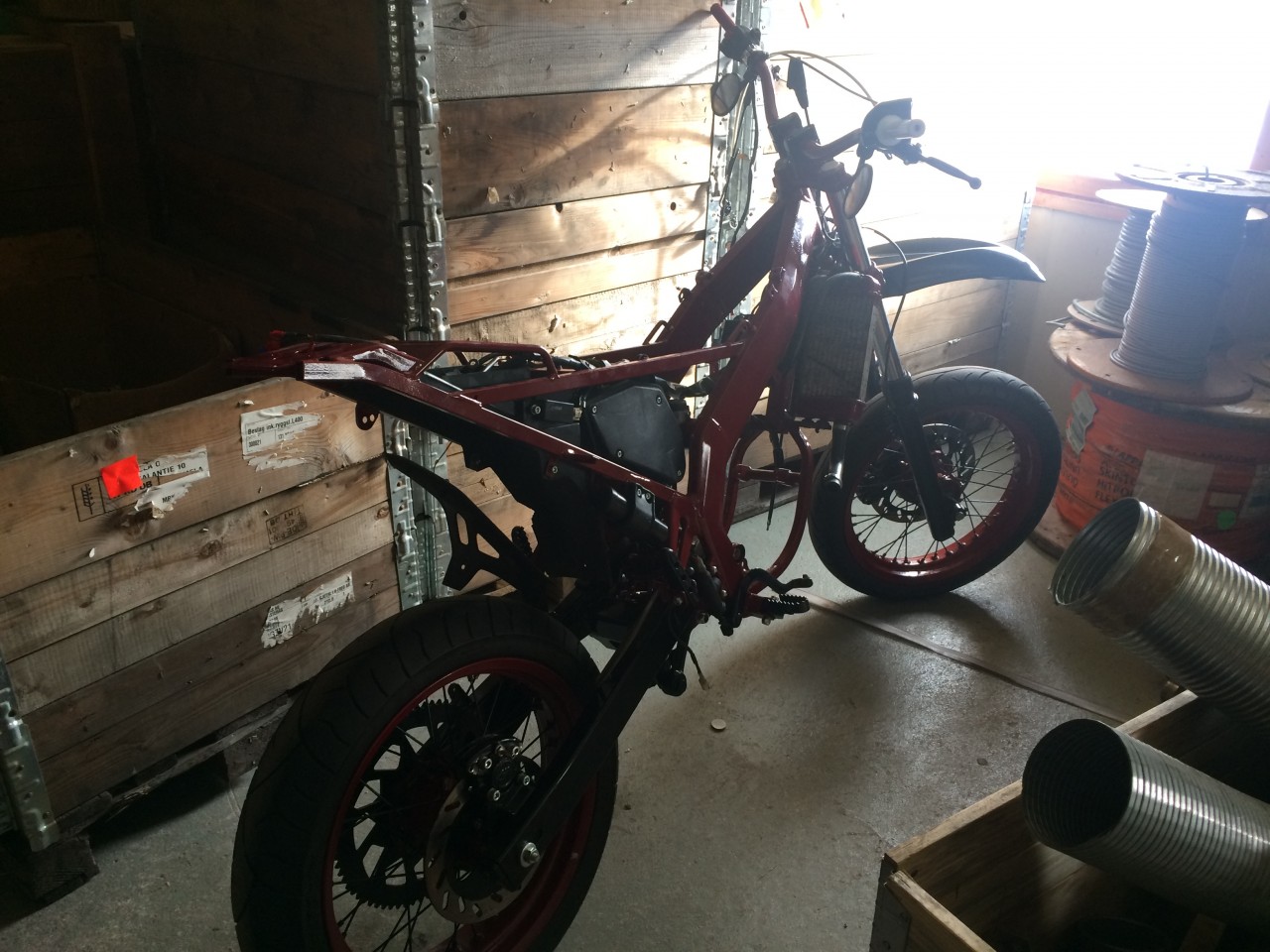

Nappasin biltemasta mukaan tälläsiä minivaloja
Olis tarkotus korvata derbin oma mittaristo ns kojelaudalla jossa näkyy vilkut ja bensavalo.. :) Vilkut aattelin toteuttaa sillätavalla että rosvoliittimellä etuvilkuista vetäisin niihin minivaloihin.. Tulis samalla derbiin semmoneenki ominaisuus että näkee kummanpuolen vilkku on päällä. Koulussa aion laaserilla kaivertaa nuo symbolit ja tekstit. 8)
Aattelin siirtää myös virtalukkoa hieman edemmäksi kun tällähetkellä jää ikävästi sinne fättiksen pehmusteen alle :roll: Myös nappirajoittimelle tuli hankittua tommonen vähän sulavampi kytkin... olis tarkotus upottaa se fättiksen pehmusteen sisään suhteellisen näkymättömäksi... ;) 8)
Tänää sain derbiä senverran etenemään että lakkasin kaasarin ja jarrut on nyt myös kiinni.
Mutjoo kertokaa mielipidettä ''kojelaudasta'' :D Huomenna (ehkä) olis tarkoitus mennä vähän siistimään katteita ja vetää toinen kerros pohjamaalia päälle, vähän sapettaa kun ei pääse laittamaan noita vanteita kiinni ku pitäis saada jonnekkin ''rihdattavaksi'' kun ei ite onnistunu.. :nolo:

Re: Polkuohjus (Derbi DRD 03)
2.1.2018 8:28
Saitko pinnat kuitenkin oikein? Rihtaus sinällään on kohtuu helppo homma mutta mahdoton jos pinnauskuvio on väärin.
2.1.2018 15:23
Malagutisti kirjoitti:Saitko pinnat kuitenkin oikein? Rihtaus sinällään on kohtuu helppo homma mutta mahdoton jos pinnauskuvio on väärin.
Olen kohtalaisen varma että pinnakuvio on oikein. :D
Voi myös vaikuttaa että pinnat ja ne ''nännit'' aika huonossa kunnosssa ja se rihtauspenkki oli aika erikoinen..
Mutjoo varmasti vaikutaa myös oma osaamattomuus.. :lol:
-SliXi
2.1.2018 18:04
Harjoittelua tuo vaatii kyllä. Pinnat ja nipat kannattaa olla tosiaan mahd. puhtaat. Ihmettelin tässä että millä meinaat saada vanhoilla(?) Kasaan kun omissa mopovanteissa on kymmenen vuoden jäljiltä nipat niin hapettuneet että ei toivoakaan kiristellä.

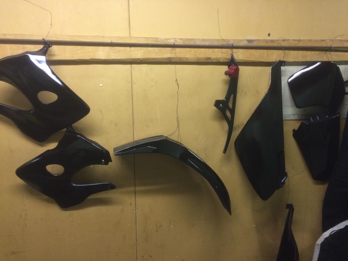

Myös katteet tuli suihkittua muovitartuntaaineella ja pohjamaalilla.. pohjamaali paljasti paljon erillaisia epäkohtia ja jopa halkeaman joten jouduin pakkeloimaan/hiomaan katteet uudestaan tällähetkellä tila on kutakuinkin tämä

Katteetkin on nyt maalattu ja lakattu(aika hyvän-näköset tuli) 8)

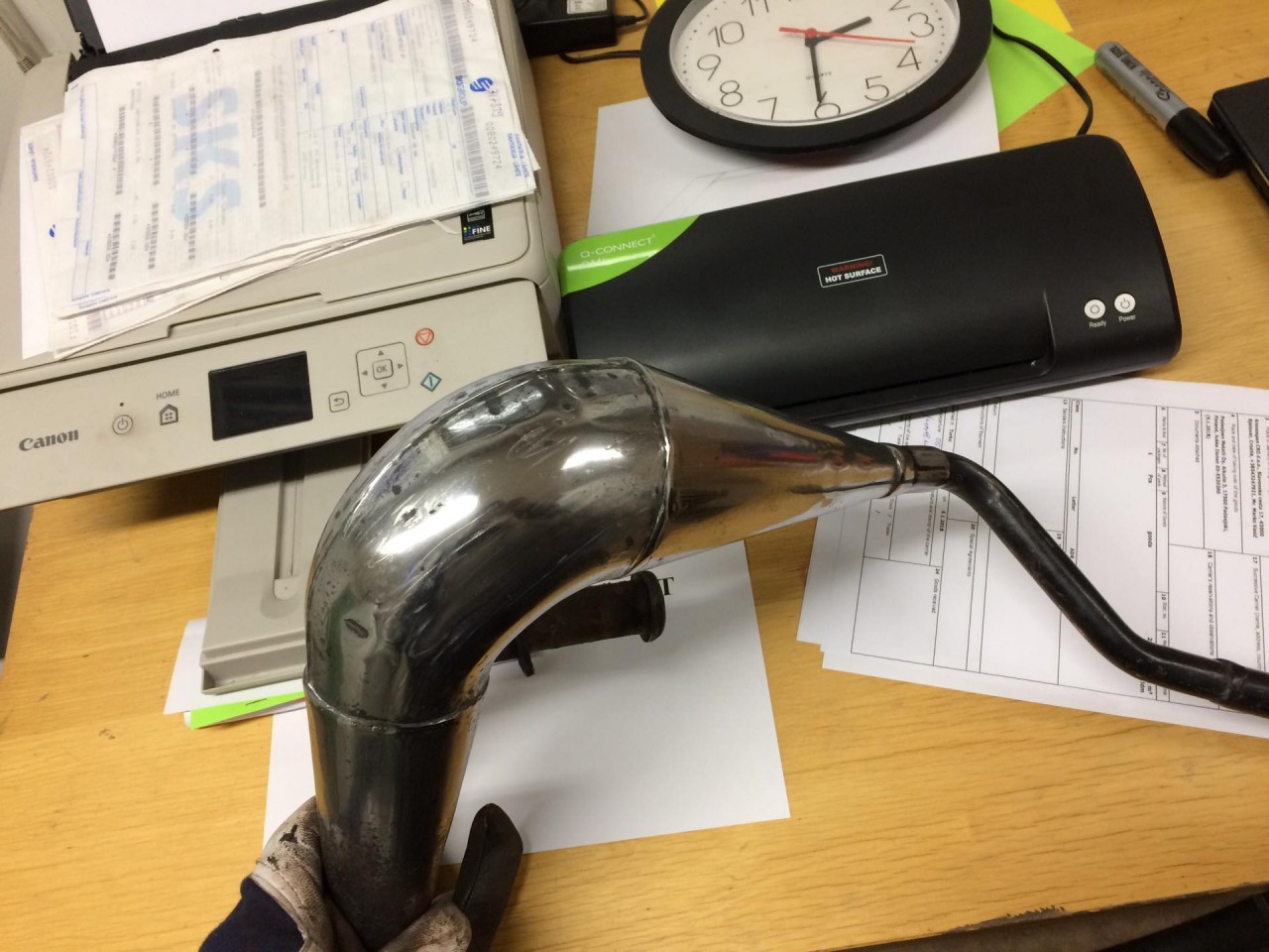

Jatketaan kiiltävistä aiheista eli mun pakoputkistosta! ;) Viikonloppuna kiillotin sen vielä kerran jonkajälkeen lakkasin sen kuumakestolakalla ja maalasin alkukäyrän,välipillin ja rungon kohdalla olevan kiinnikkeen.. pitäis viel laittaa ne lämpökääreet. (se ''e-hyväksyntä kilpi'' on nyt myös onnistuneesti asennettu)
