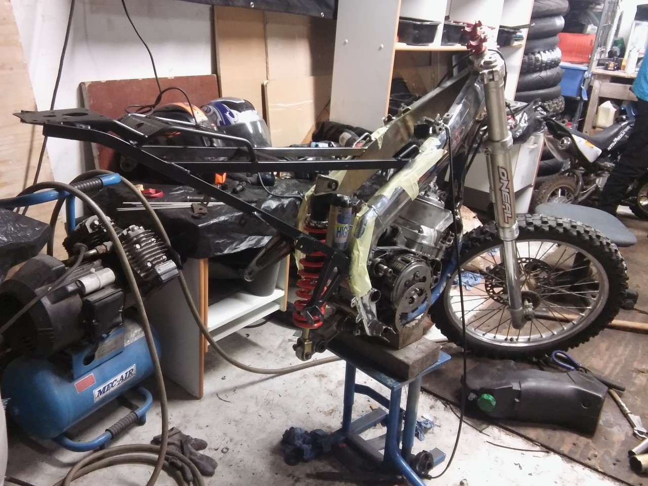

Joo säätöihin ei sen kummemmin ole koskettu kun talvisuuttimen kines, svingin pidennystä en ala tekemään en oo ikinä tykänny siitä ulkonäöstä :lol: Keulaa pitää laske on muuten hieman kenossa koko pyörä pitäs vaa eka saada jostai laakerit siihen.
Väriehotuksista on nyt mietitty tuota musta-pinkkiä mut seki taitaa olla aika yleinen? tosin suurin osa toteutuksista mitä oon nähny on koostunu pinkistä mastonista jolla koko pyörä maalattu, tosin mietinnän alla tällä hetkellä fluori pinkki ja mattamusta, koska kuten monnix sanoi ne värit on oulussa nähty ja tälläkin hetkellä tallilla missä rakennan on yks saman värimaailman derbi :lol:

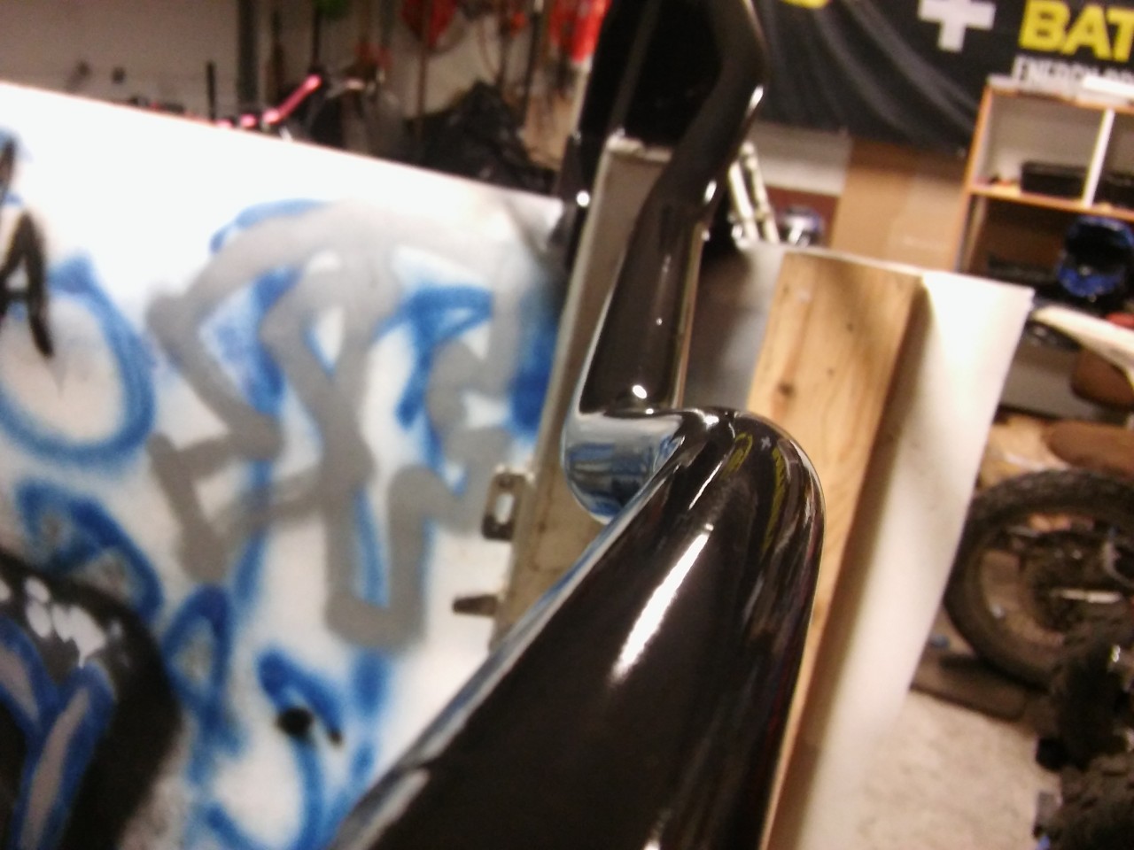

runkoa en haluis maalata kiiltävistä kohista vaan pelkästää alakehdon, takahäkin, svingi, tanko ja ehkä jotain keulasta? katsotaan joulun alla sit budjettia lisää jos talliin vaikka eksys jotku isomman pyörän smotot 8)
Takahäkissä pohjamaali ja tanko maalattuna ihan vaa ku ei tekemistä ollu :roll:
Mutta edelleen kaipaan apua niihin männän "voitelureikiin?)

Mäntään voi porata jäähdytysreiät, jos lämpöongelmia pakoaukkojen välirivan kanssa..
Eli esim. turhan herkästi siitä kohtaa kilkkaa (olettaen, ettei kaasuttimen säädöt ole liian laihat).
Taitaa useimmissa isommissa 2t männissä olla jäähdytysreiät..
Ainakin tarvikemännissä (wiseco, wössner, vhm...).
Ja onko sen pyörän pakko olla "uniikki" värien puolesta?
Jokatapauksessa joku on jo maalannut, tai maalaa moponsa samoilla väreillä.

joo tos on kyl naarmua just sen sillan kohalla, monenko milli terällä ja mite se kanttis toteuttaa ettei mee mäntä heikoksi.

Pandemic kirjoitti:joo tos on kyl naarmua just sen sillan kohalla, monenko milli terällä ja mite se kanttis toteuttaa ettei mee mäntä heikoksi.
Naarmut voi johtua esim. liian vähäisestä (huonolaatuisesta) öljymäärästä bensan seassa, laihalla käymisestä, epäpuhtauksista (asennushiekka).. tms.
Pylväsporakoneella poraat reiät mäntään.. männän pitää olla tukevasti kiinni ja reikien paikat merkattuna tarkasti.
Reiät jos menee huti, se mäntä on käyttökelvoton.
'Valmiista männistä' saat osviittaa reikien sijaintia ja kokoa varten..
Re: Panden 250cc Derbi
12.11.2015 17:01
Advance vsx 2 käytän öljynä siinä 3% tasan tai yli hieman putsari ollu kii ja edellinen mäntä kuulemma samanlainen pylväs pora löytyy ja 1-1,5mm terä lienee järkevin
