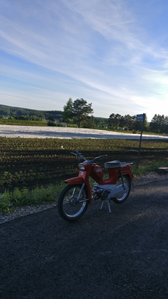

Tunturi on saatettu vihdoin ajokuntoon ja huomenna käyn nappaamassa siihen leiman konttorilla. Eli kun pääsee ajelemaan niin tien päältä tulee vielä kunnollisia kuvia!
Tuli modernisoitua pyörää sen verran, että takavalon normi hehkulankapolttimo vaihtui kolmen ledin yhdistelmään. Tämä siksi että takavalopuola ei jaksanut polttaa edes neljän watin vakiopolttimoa. Ledin virrankulutus on huomattavasti pienempi, joten ledi palaa mukavan kirkkaasti. Otin siis pätkän piirilevyä, kolme punaista lediä, diodin ja etuvastuksen ledeille. Ledit juotin piirilevyyn ja diodi eteen. Sitten vastus, ja johdot kiinni, valmista tuli. Vakio valokoppa kiinni, niin eroa ei huomaa ulospäin, mutta valo on toki kirkkaampi kuin vakio.
Muiden osien kiinnittelemiset eivät tuottaneet vaikeuksia, pultteja ja muttereita joutui kylläkin uusimaan jonkin verran. Komeasti pärähti käymään, vähän aikaa säätösuutinta veivasin ja alkoi kulkemaan pappikseksi ihan hyvin. Kuten sanottu tämä kuva on kehno, mutta parempia luvassa huomenna.
Ainiin, varmistan vielä että menee katsastuksesta läpi ilman peiliä, kun eihän näissä vakionakaan ole ollut?

Morjesta, projektin päivittely on jäänyt vähän väliin, mutta torstaina siis vein pyörän konttorille. Katsastaja oli itsekkin tunturi-harrastaja, ja näinollen ei pyörää pistänyt edes käymään. Totesi että todella komeaksi olet saanut sen tehtyä, ja esitteli oman vastaavanlaisen tunturinsa Vuosimallia -87
Leima tuli siis komeasti ilman mitään ongelmia. Kaiken huipuksi katsuri totesi että pappiksestani puuttuu vielä krominen lista penkin ja tankin välistä, ojensi itseltään ylijääneen listan minulle ja sanoi että laita tuo kiinni ja pistä museorekisteriin :lol:
Kilvet kiinni ja testailemaan, komeasti kulkee pappis. Lasketulla kannella ja säätösuuttimella ottaa huippuja loivaan alamäkeen 55. Tasaisella vauhti kuitenkin jää vajaaseen viiteenkymppiin. No, nopeushan ei tällä ajaessa ole tärkeintä vaan tyyli! :P
Enää siis museotarkastus jäljellä, mutta sillä ei ole mikään kiire.
