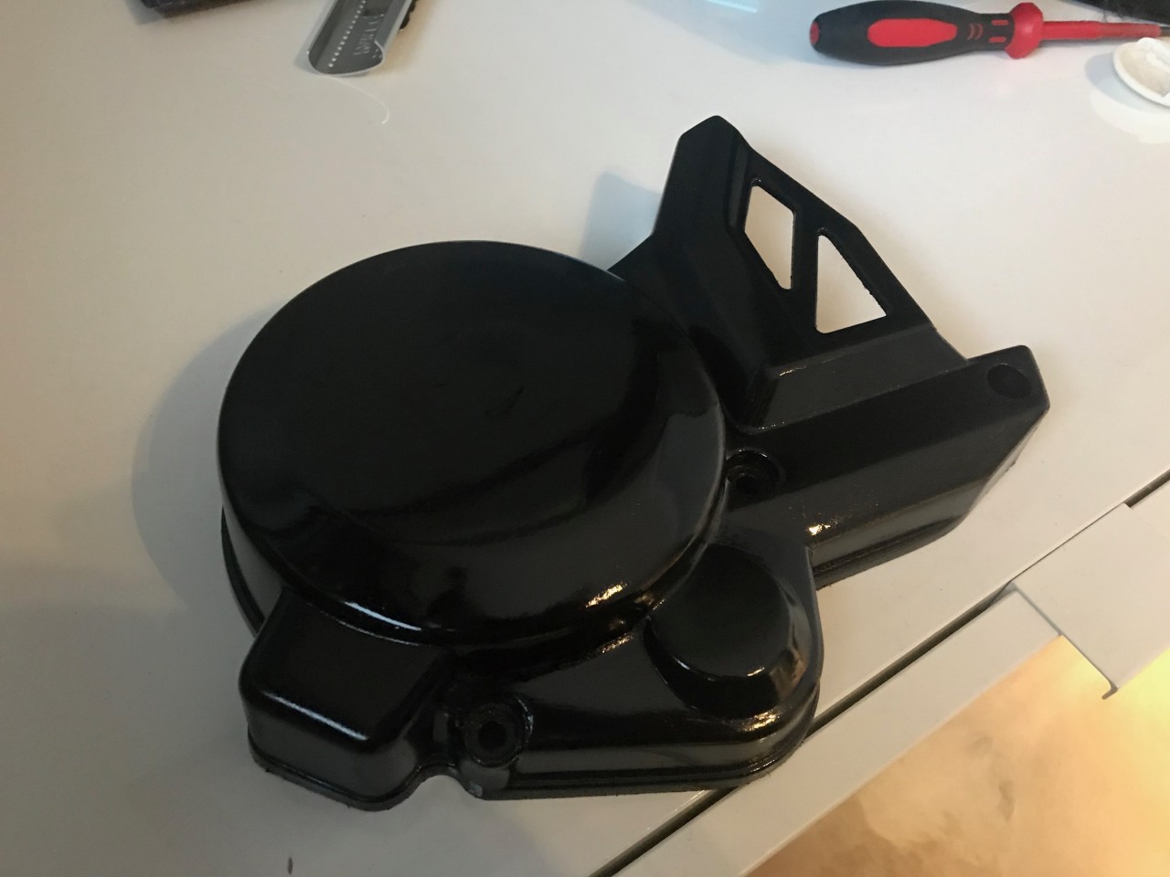

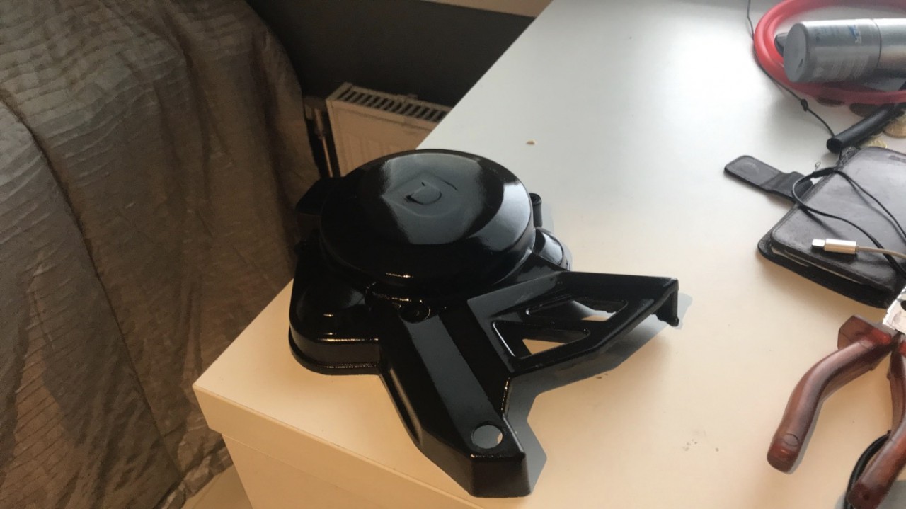

Tosiaaan, magneeton koppa tuli maalailtua mustaksi, yllättävän hyvää jälkeä tuli! Tosin pohjat olisi voinut tehdä paremmin mutta selityksiä selityksiä 8)

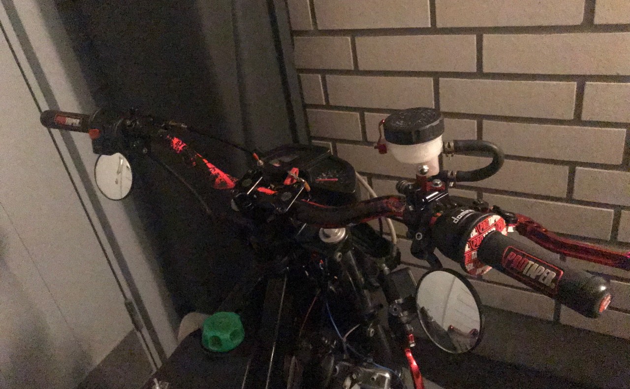

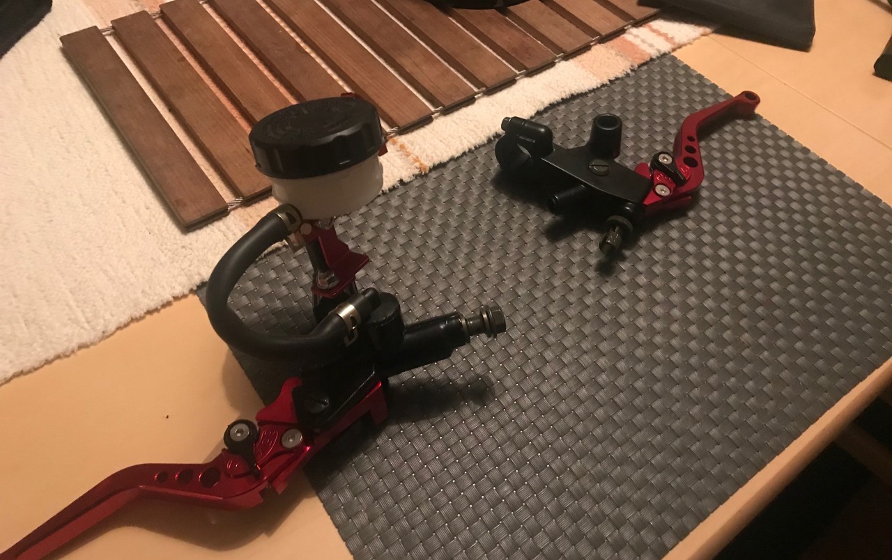

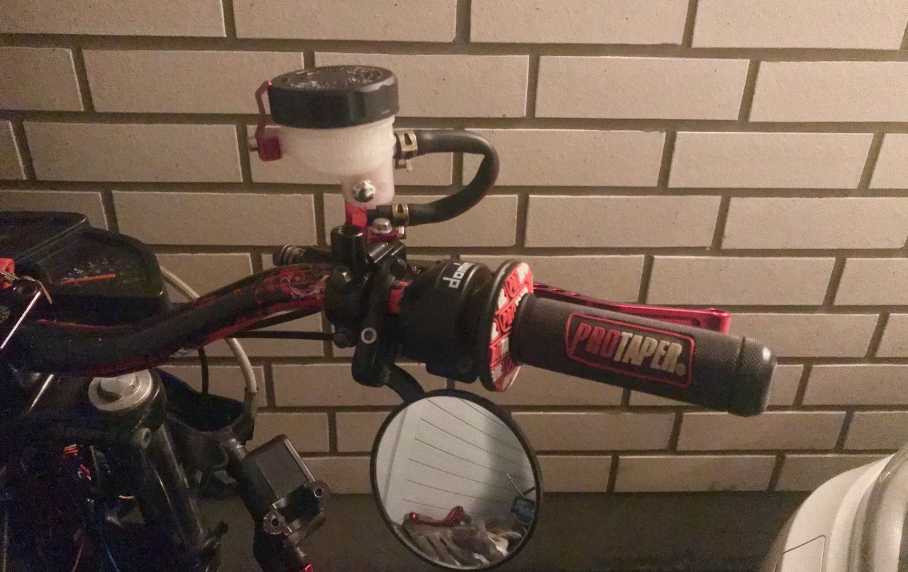

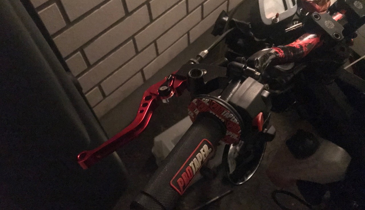

Ja postiin tuli ne kytkin- ja jarrusysteemit :)
Yllätyin kyllä postiivisesti kuinka laadukkailta nuo tuntui, ei heilunut ja kolissut. Päinvastoin hyvin solidin tuntuiset.
Ja tulihan ne jo kiinniteltyäkin ( Pahoittelut todella surkean laatuisista kuvista, syytän puhelinta ja valotuksia :lol: :lol: ). Jarruletkua ei jaksanu vielä laittaa kun pitäisi varmaan ilmata tuo etujarru samalla. Punasta jarruletkua en tilannut, olisi tullut omaan makuun liikaa tota punasta, niin motonetistä vois käydä hakeen sellasta kromista spiraalia 8) .

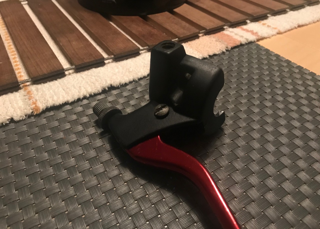

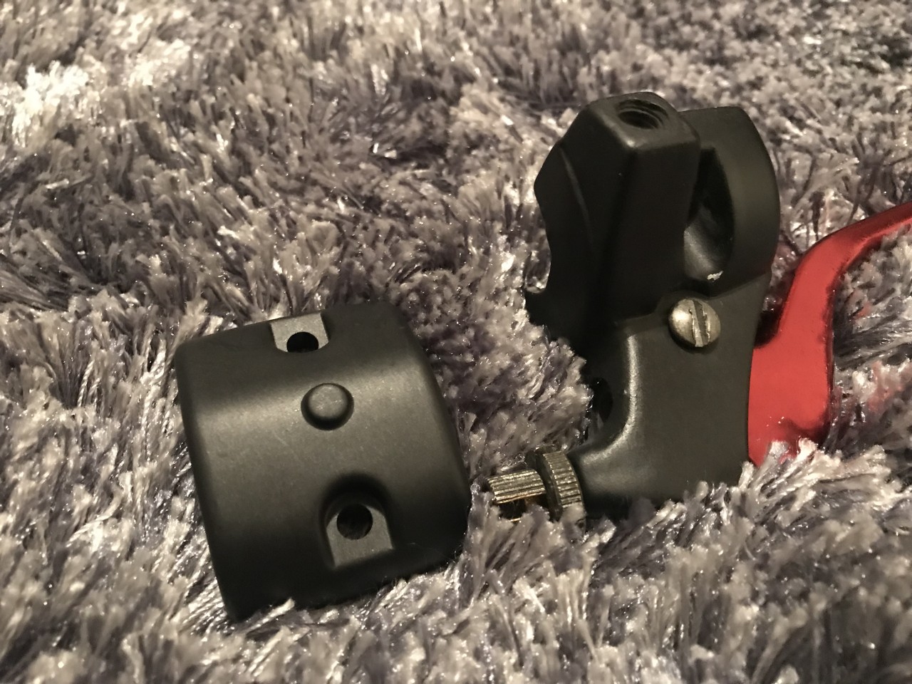

Koska tuossa dominon katkaisin yksikössä (eli siinä mistä kytketään vilkut ja töötti sekä pitkät ajovalot) taustalevyssä on integroitu kytkivivun kiinnike/teline niin Storm-motorilta pitää käydä hakemassa tuollainen: https://www.storm-motor.fi/yleisosat-ja ... kaisimeen/
Onneksi tuollaisen löysin, ja vielä läheltä ettei joudu tilailemaan toiselta puolelta Suomea!!

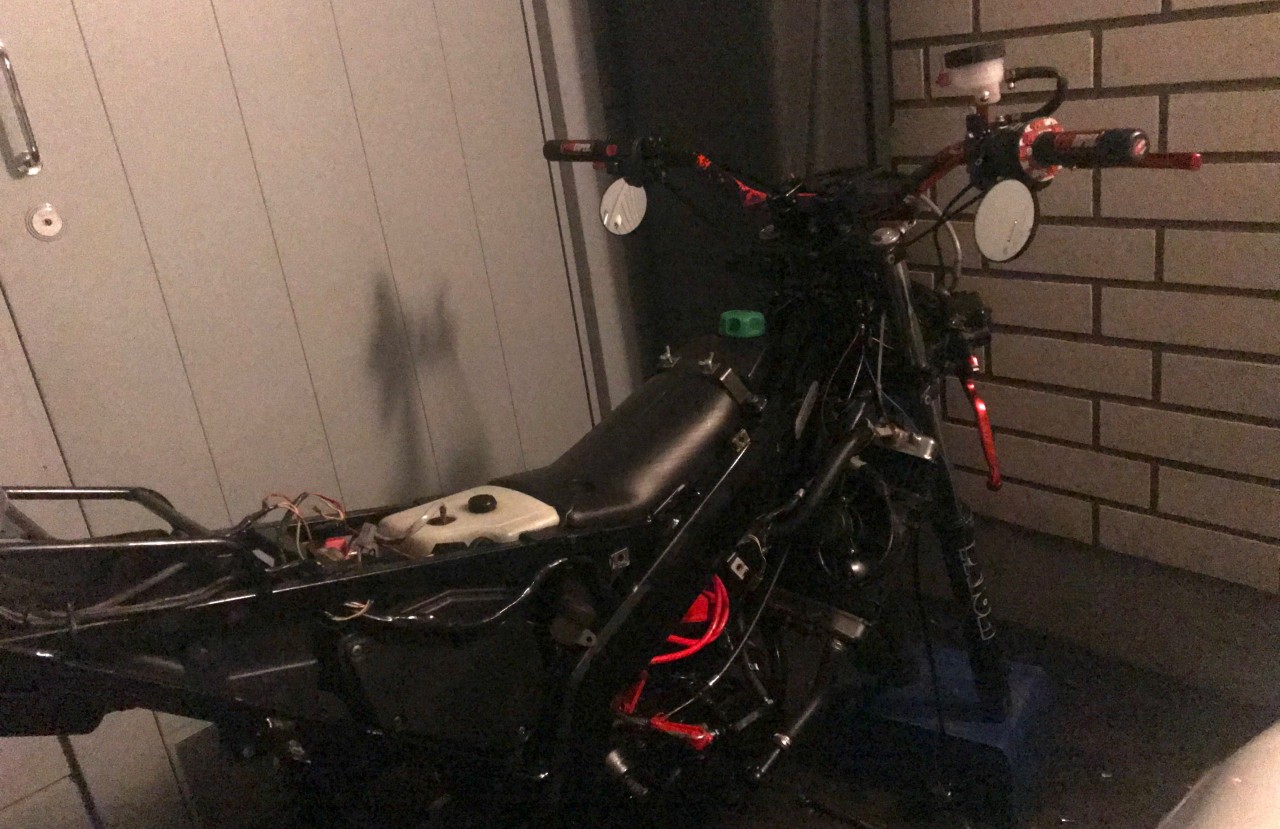

ja nykyinen siis tämän näköinen

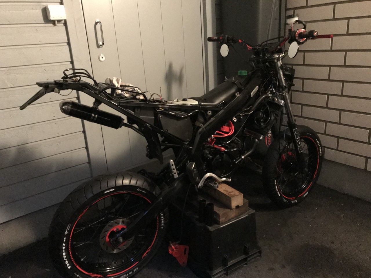

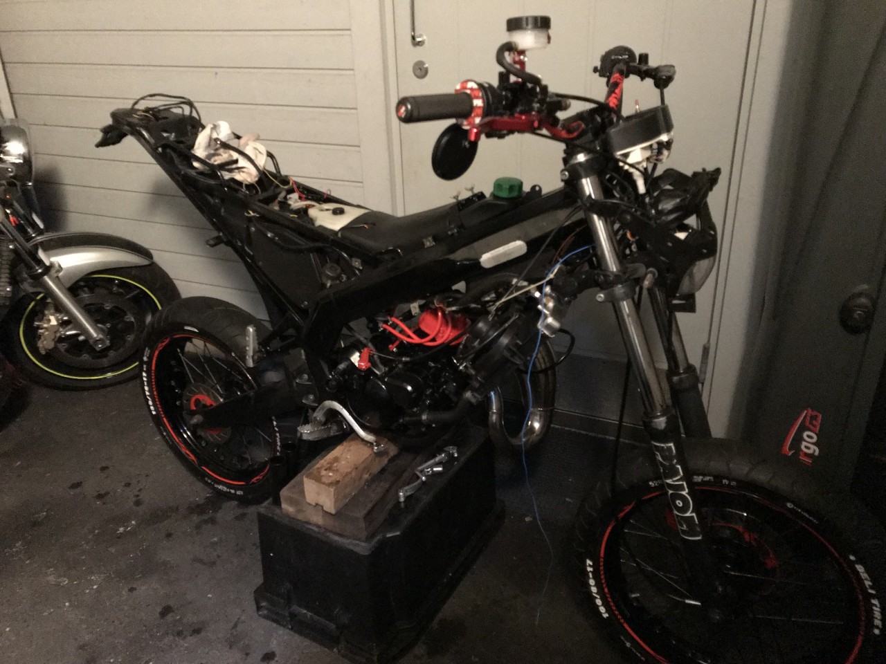

Eli eli, kävin hakemassa uuden ketjukiristimen, tummennuskalvoa, taustalevyn dominon katkaisimeen sekä ne vannetarrat. Myös tota kromi spiraalia tuli hommattua jarruletkuun :lol: .

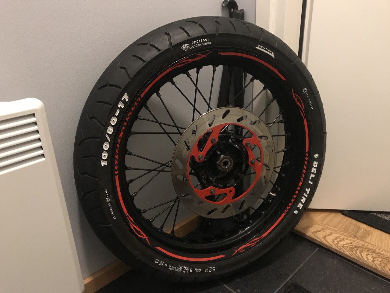

Ja tosiaan etuvannekin tuli maalailtua, sekä sisärengas vaihdatettua. Liimailin myös nuo vannetarrat/teipit myös kiinni, sekä jarrulevyjen keskiöt maalasin punaiseksi. Ihan hyvän näköset tuli, ainakin omasta mielestä :).
Ja joo, tuosta puuttuu yksi pultti, koska se on katkennut sisään.. Pitää katsoa josko sen saisi sieltä jotenkin pois, mutta uskoisin että toimii ihan hyvin noinkin.
Tuossa siis se uusi taustalevy vasemmalla
Iskunvaimentimen hilppeitäkin on hioskenneltu, ne sekä iskari pitäisi maalata mustaksi jonka jälkeen teippaan iskarin samalla uuperilla mitä tulee runkoon, swingiin sekä mahdollisesti etupumppuihin.

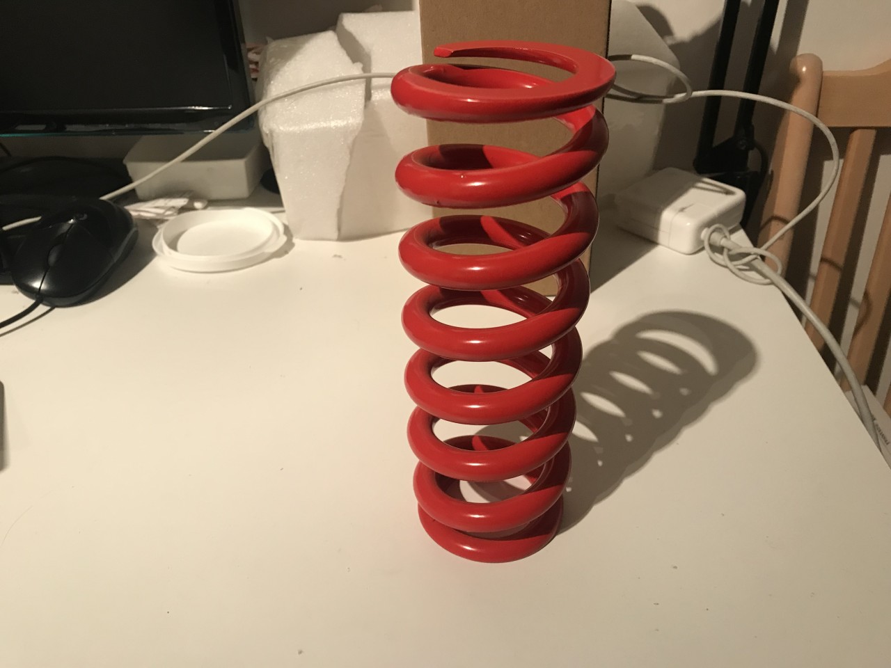

Kierrejousi tulikin jo maalauksesta. Sille siis tehtiin maalaamossa hiekkapuhallus, sinkkikäsittely, jonka jälkeen jauhemaalaus.
Huomenna pitäisi laitella jarrut toimiin, renkaat kiinni ym. Tästä lisää huomenissa, pysykäähän kuulolla ;) .

Juuu, kiitoksia paljon n3d kommentista, tosiaan tarkoituis oiskin tehdä tästä ihan näyttävä punamusta-teemalla. Joku saattaisi sanoa että eikö toi punamusta oo vähän massa, mutta tästä kyllä tulee niin uniikki valmiina, että samanlaista ei ole kyllä nähty :) Kävi myös mielessä että oiskohan jonnekki messuille tällä asiaa.. :roll:
Jeps, eli jarrua en jaksanut alkaa vielä ilmaamaan, se jää myöhemmäksi. Renkaat laittelin alustavasti paikoilleen että näkee minkänäköinen tulee abouttia olemaan. Lopullisesti en niitä vielä laittanut kiinni, sillä taakaratas pitäisi hioa ja maalata todennäköisesti mattamustaksi, sekä etuakselia pitäisi hiukan soveltaa että saa nuo stunttitapit paikoilleen.
Jarrusatulat maalasin myös punaisella. Pari kuvaa napsasin kun renkaat oli laitettuna hollille..
(ja kyllä jälleen huonolaatuisia kuvia.. :lol: :lol: )
Tänään pitäisi vielä laittaa uuperit, hiilikuitukalvo, (ja ehkä kello tankoon?) tilaukseen!
Ensi viikko tulee siis taas olemaan hiukan hiljaisempaa, riippuu miten nuo yllämainitut saapuu postiin. Katteita voisinkin jo mahdollisesti ensiviikolla päästä maalailemaan.

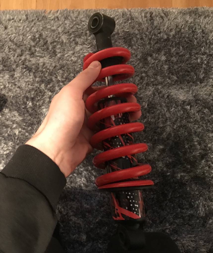

Jeps eli iskunvaimentimen sain tänään kasattua sekä teipattua

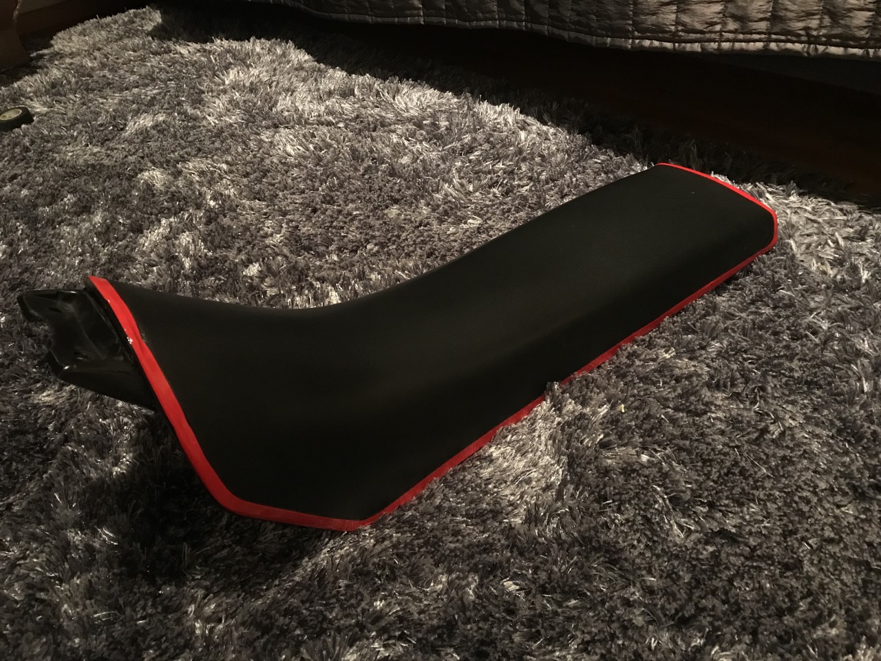

Penkkiinkin laitoin ensin sähköteippiä pohjalle, sitten hiukan lämmitin kuumailmapuhaltimella jonka jälkeen laitoin tuollasta punasta teippiä. Viime kesänä mulla oli tota samaa teippiä, silloin pysyi ihan kohtuu hyvin tuossa kiinni.

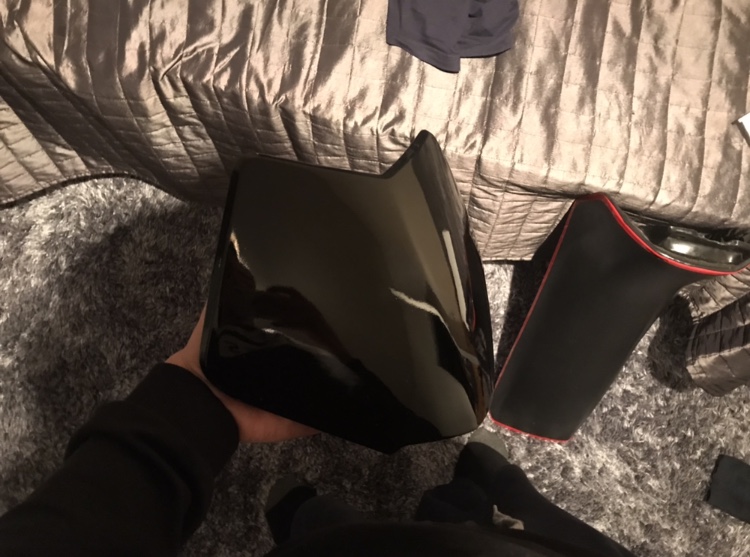

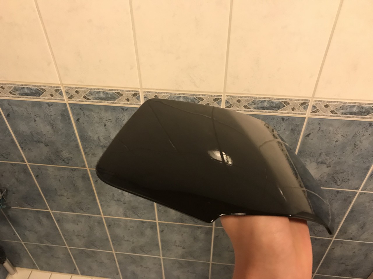

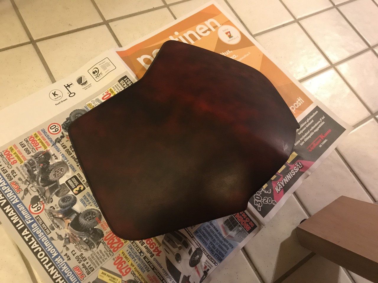

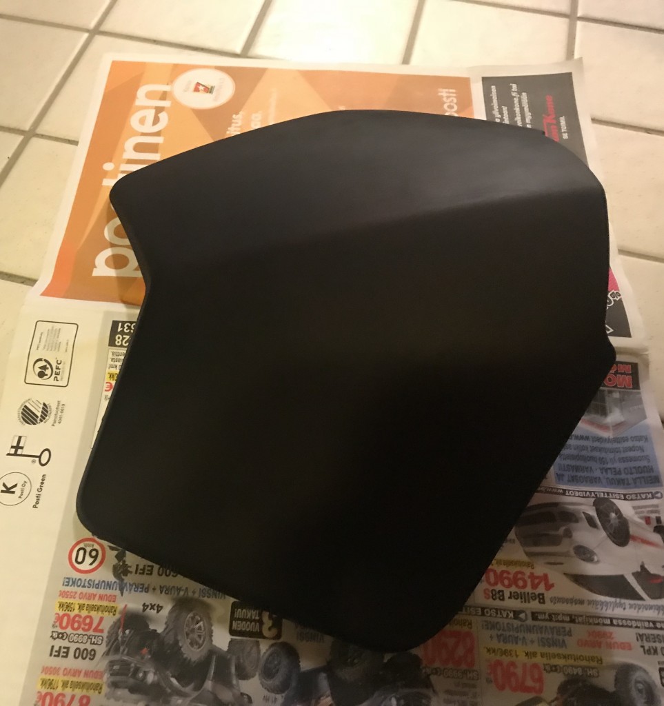

Tuli tosiaan tuo V-facen muovikin maalattua ns. testiksi. Olen aikaisemmin kyllä jonkin verrankin maalaillut, mutta en ole ihan näin perusteellisesti, joten ajattelin ensin kokeilla pienempään muoviin maalausta ja ihan hyvin tuo onnistui.
Ensin tosiaan hioskentelin perusteellisesti. Maalauksen tein niin että ensin muovipohjamaali, sitten perus musta pohjamaali pari ohutta kerrosta, Kuva Kuva hioin pohjamaalin 1000 hiomapaperilla, sitten pintamaali 4-5krt Kuvajonka jälkeen 2 kerrosta kirkaslakkaa. Kuva

Hyvin kiiltää tuo musta! 8)
Mutta hyvä ja todellakin massasta erottuva peli tulossa, punamustaa teemaa saa kevennettyä sopivasti kiiltävillä osilla.

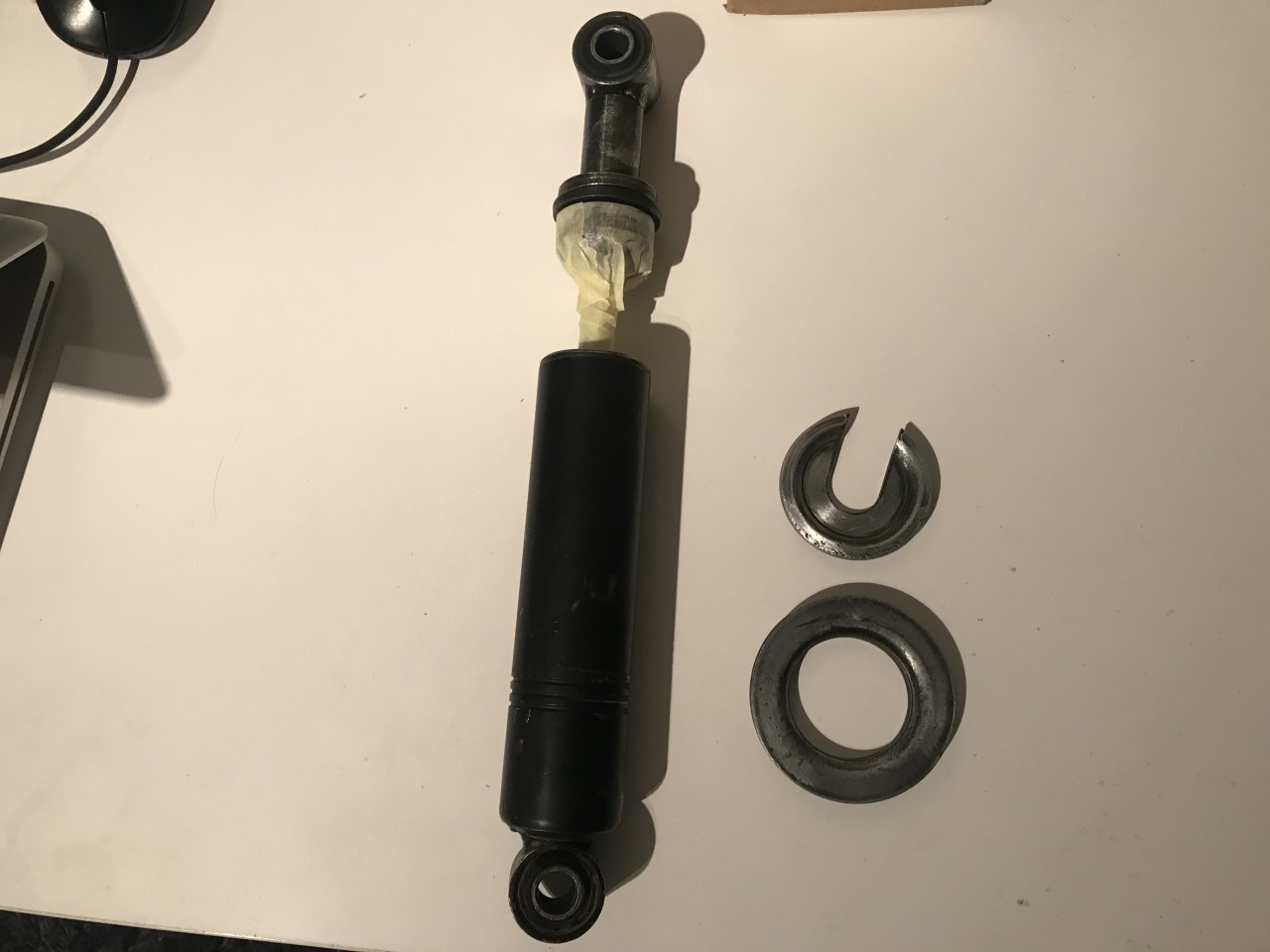

Semmonen kysymys, että miten sait tuon iskarin purettua? Pitäisi oma purkaa ja maalata mustaksi jousi, ja laittaa uuberia tuohon iskunvaimentimeen. Kun ei ole samallainen kuin DVR:llä, että saisi sen metallilevyn vain liu'utettua pois kun puristaa jousen kasaan.
