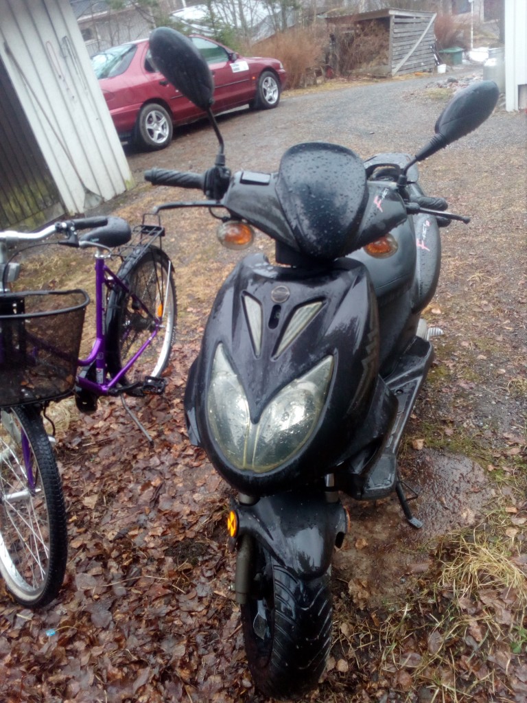

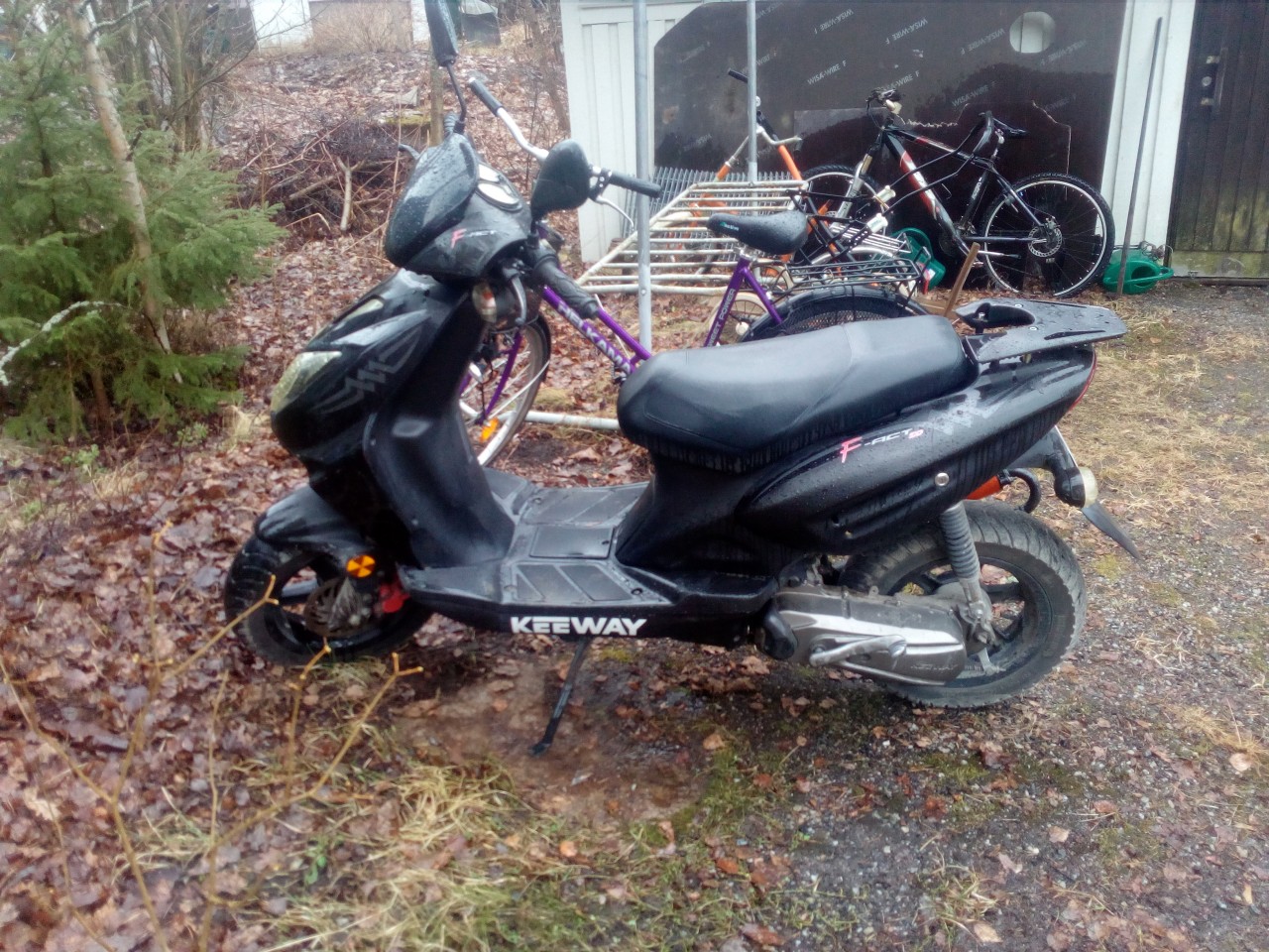

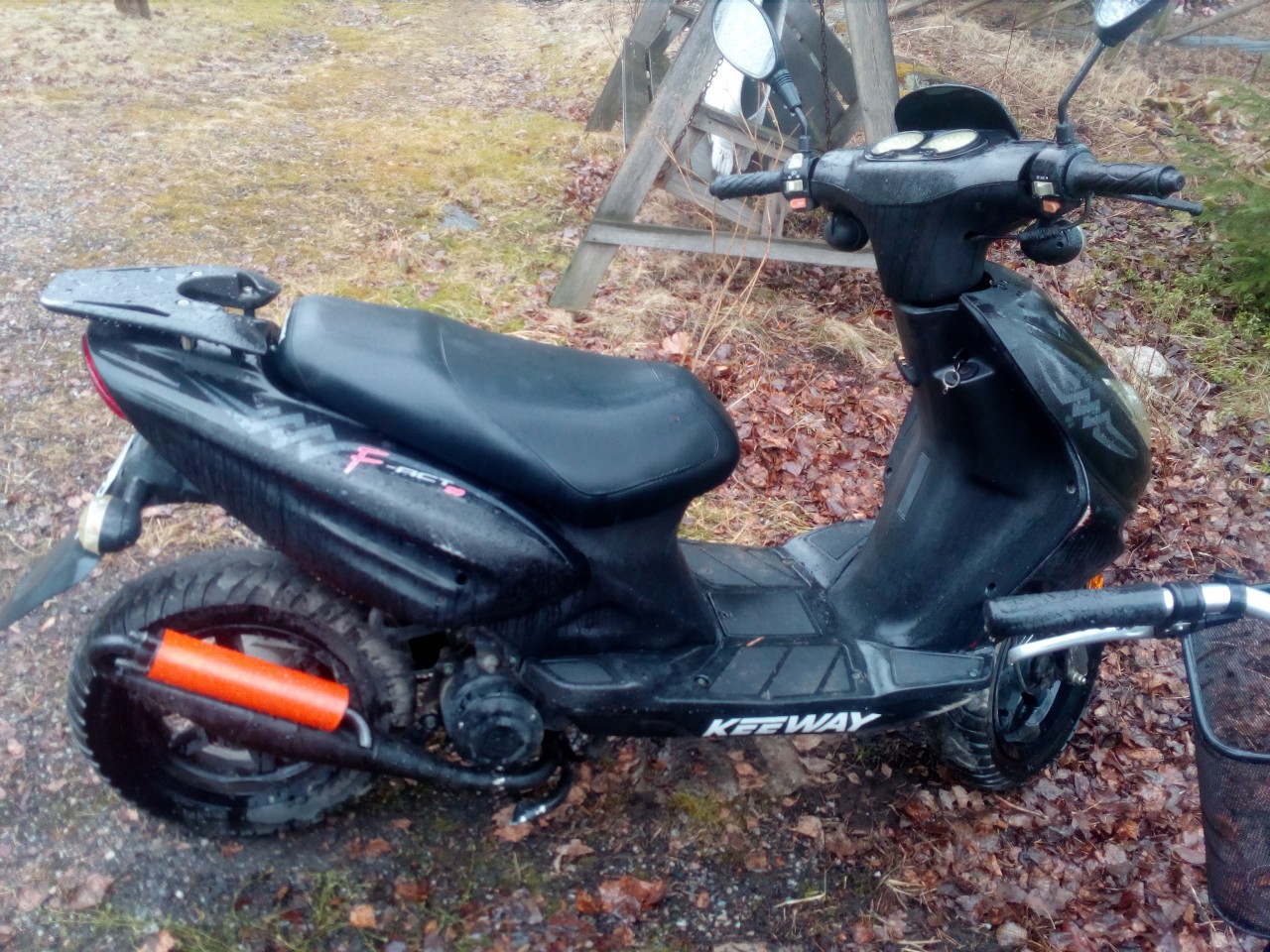

Re: V_T_E_C:in Keewayt katteellinen ja katteeton
15.4.2018 17:19
Tässä vähän kuvasaastetta uudesta tulokkaasta. :seko:
Yhden kuvan taustalla näkyykin 4pyöräinen talvilintta, mutta ei siitä sen enempää tällä foorumilla 8)
V_T_E_C kiittää ja kumartaa :seko:
