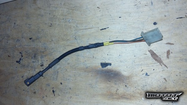

Jogi projekti hieman seisoo nyt, koska katteet pitäisi maalaamoon viedä, mutta puuttuu vielä yksi. :lol: Onneksi sen pitäisi kohta tulla niin saan sitten katteet maalaamoon. Mutt jotakin pikku näpräämistä olen tehnyt. Esim. kaasuttimen kannen tein huolella hyväksi niin ei tarvitse heti olla vaihtamassa. Kosoon tein vakio mittarinpyörittäjälle adapterin :nörtti: ja akkukoteloon pienen viillon, että mahtuu akku sinne. :) Tuli tässä myös semmoinen ongelma, että kun kytken Koson kierroslukumittarin johdon sytytyksen ja puolan johdon väliin, mutta mittariin ei silti ilmesty mitään. :s Missäköhän mahtaa vika olla sillä ennen toimi?
Tähän loppuun vielä muutama kuvanen:

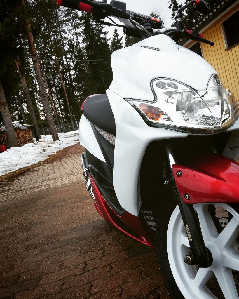

Päivitetäänpä välillä tännekin. :D Eli jogi on siis melkein valmis. Kesärenkaat pitäisi vain vaihtaa yms. pientä, mutta voiton puolella ollaan! ;) Tältä tämä nyt tällä hetkellä näyttää. 8) Kertokaahan mielipidettä ja heittäkää kommenttia. Palaillaan taas. ;)

6.4.2016 17:50
Nättihän tuo on. Ei lisättävää.
