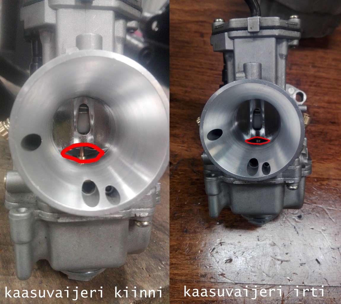

Elikkäs hommasin herra jcloolta vähän ajettuna viilatun 80cc Airsalin, sekä 28mm YSN kaasarin. Ajattelin, että tänä viikonloppuna pelaa mutta niin ei käynytkään. Löin koneen kasaan ja ensimmäisenä huomasin, että kaasari ei mahdu itkemällä eikä nussimalla paikalleen, ellei sitä jätä aivan imukaulan huulille tai käännä melkein kyljelleen. Siinä kaasaria käännellesäni imukaula vähän rupesi rapistumaan alaosasta, mutta en antanut sen haitata vaan löin kaiken kasaan ja yritin käynnistää. Poljin koko illan mopoa eikä se edes luvannut käynnistyvänsä. Sitten, kun laittoi tulpanreiästä bensaa, niin mopo käynnistyi mutta rupesi heti huutamaan ja kävi niin kauan kuin riitti bensaa. Veikkasin imuvuoto imukaulasta joten heitin siihen tiivistemassaa ja jätin kuivumaan. Sitten laitoin vanhan 19mm kaasarin ja imukaulan kiinni ja niillä hörähtikin käyntiin ja kävikin normaalisti, mutta ilmeisesti pääsuutin liian pieni koska leijutteli kierroksia ja pelasi vain ryyppy päällä. Nyt olen taas tämän päivän paininut mopon kanssa ja päässyt siihen tulokseen, että jostain imee ilmaa aivan homona, koska 28mm kaasarilla ja sen imukaulalla ei vain yksinkertaisesti käynnisty ja jos käynnistyy, niin huutaa kuin hullu. Yritin jopa vanhaan kumiseen imukaulaan kiinnittää paksumpaa letkua ja tähän letkynpätkään kaasaria kiinni, mutta ei pelaa niinkään.
Mitä helvettiä oikein teen? Rupeaa hieman vitutuskäyrä kasvamaan kun tallissa viettänyt sen 12h parin päivän aikana polkemassa jotain läjää käyntiin, joka ei edes toimi. Mikä muu voi aiheuttaa käynnistymättömyyden ja kaasun huutamisen ja leijumisen?
