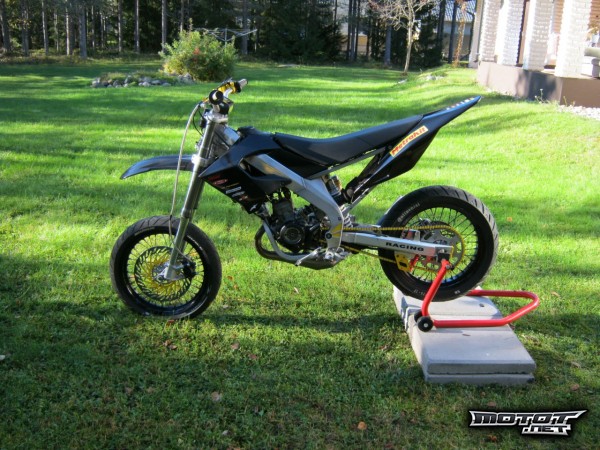

Laitetaas omastakin projektista(joka on tätä nykyä jo myyty kyllä eteenpäin)
Elikkäs liikkeelle lähdettiin tästä:
Tarkoituksena oli tehdä derbistä nopea ja jopa näyttelytason menopeli.
Vireinä toimi siis :
- Metrakitin sp 70cc
- Motoforce pwk 28mm
- Arrow racing
No tuli sitten arrowi hukattua ja hommattua tilalle pytylle tarkoitettu huomattavasti kireämpi sc corsen handmade 70cc
Vähän aikaa tällä tuli ajettua näissä kuoseissa ennenkuin laittaminen alkoi. Mopo siis purettiin osiin ja Uutta osaa tuli laitettua:
-Biltema fättis + raiserit
-Uudet ketjut ja rattaat
-Männänrengas
-Takakumi
-Kuituperä
-Katteiden maalaus
-Osien kiillotus
-Osien maalaus
-Polisport mmx maski
-Tarroja
-Öljyt (castrol)
Sitten tulikin vielä loppusuoralla mieleen että osat saattasivat korostua paremmin keltaisina joten sen värisiksi ne sitten maalattiin.
Valmiina oltiin ja näyttelyynkin päästiin:
Projekti kesti noin 2kk
Pientä faktaa:
- 104km/h (15/58 väleillä)
- Vei kiihdytyksessä a1 vehkeitä (n.11kw)
- Vihaiset naapurit
- San-ttu
