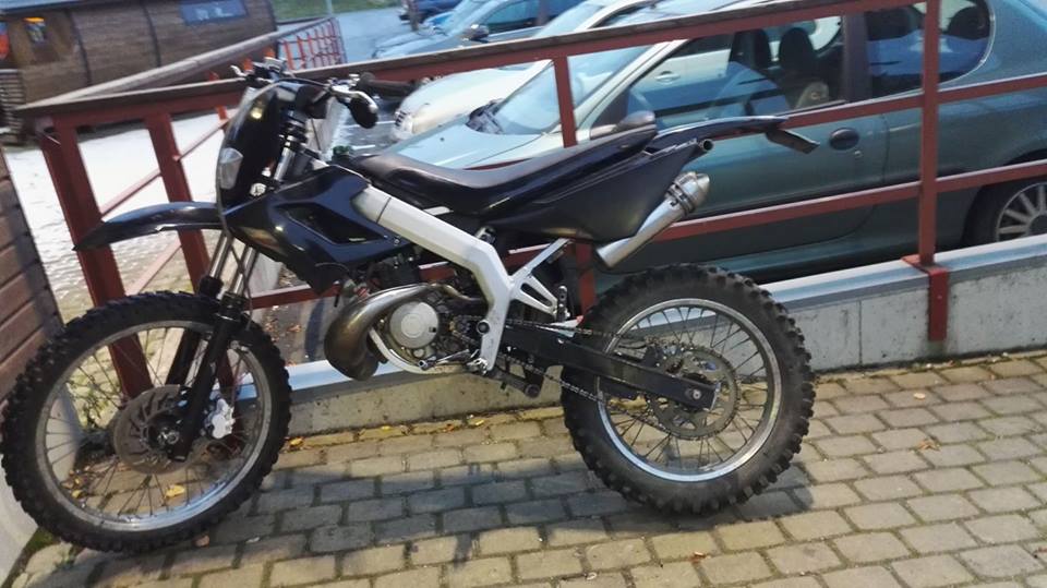

Moro! Elikkäs olen kauan miettinyt pitäiskö laitoksistani topikki tehdä, joten päätin nyt ottaa itseäni niskasta kiinni ja kirjoittaa. Ekana olisi vuorossa käyttikseni DERBI DRD RACING 05 jota pitäisi näpräillä. Derbi projektoitiin kuukaus sitten ja vielä on tekemistä :D https://www.youtube.com/watch?v=xjnlxj3qkSE
Tehtävää:
jarru-satulat maalattu
Uus hyppykeppiHAKUSESSA
Etukumi puhkiEI
Takalippa korjattu
Ja paljon muuta pientä.

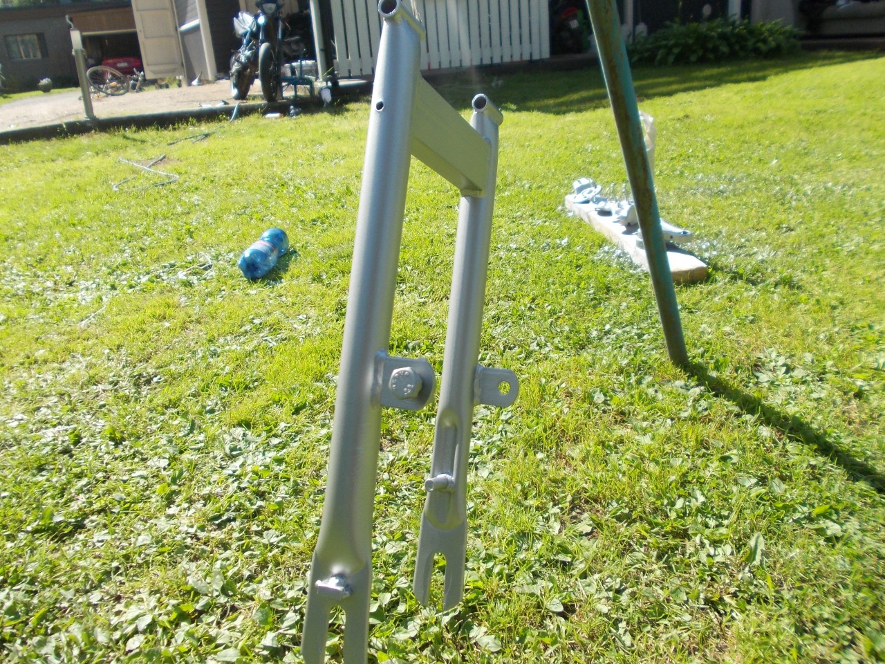

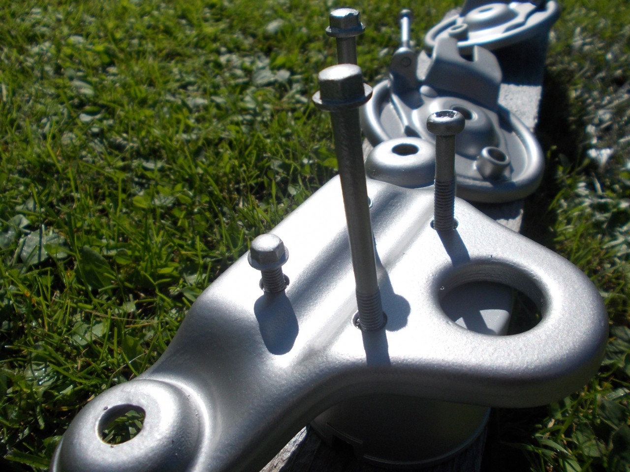

Re: DERBI DRD RACING LAITTELUA! 2017 JA MUITA PROJEKTEJA!
15.8.2017 14:09
Moro! Derbille ei ole nyt tapahtunut mitään, muuta on kyllä tehty. Elikkäs tuli pari vuotta sitten ostettua kaverilta halvalla ehjä Helkama Kaveri. Vehje oli lähes alkuperäinen. Kotiin ajaessa mopeti sammui ja kotona lähin vikaa etsimään, koneesta oli petarit niin väljät että sytytystä ei saanut kohilleen :lol: No paripäivää sitten päätin ottaa vehkeen työn alle. Käväsin ostamassa halvan ruiskun ja maali kaapista otin omaan silmään sopivan värin. No nytten ois lähes kaikki osat maalattu ja seuraavaksi olis koneen avaus.
No tässä pari kuvaa:
Kuvien laatu taas on mitä on :s Kertokaas mielipiteitä ;)

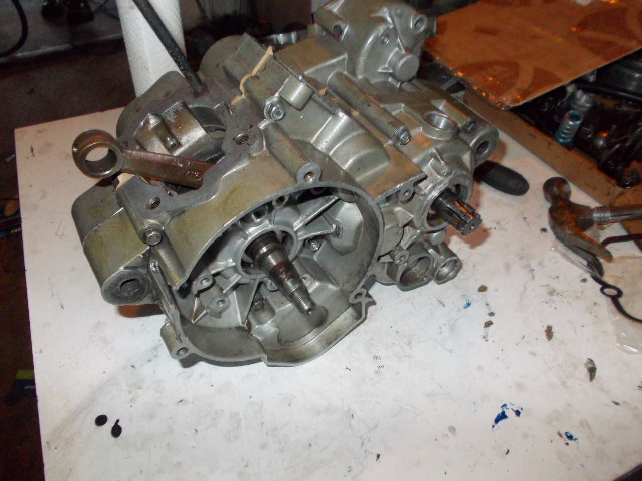

Iltaa. Yksin puheluksi tuntuu tää menevän, mielipiteitä saa ja pitää laittaa. Eli nyt olis semmone homma että derbi on levällään :nolo: . Olin maanantaina ilosena ajamassa koulusta pois kunnes derbi alkoi pitämään ääntä ja sit kolis ja sammu.
Noo hetken tuumin että osiko vaa mangneetto irronnu mutta ei, kiksi jumissa :paha: Muutaman kirosanan päästin ja viereisessä talon pihassa papparainen vaan nauroi. Kaveri sit pukkas 5km kotia ja yläkertaa avaamaan. Näky oli semmonen että männän helma oli kokonaan pirstoutunut kampi kammioon. No sit aloin ottaa mäntää irti ja huomasin että neulalaakeri on ihan väljä, tappi pois ja sieltähän puuttu muutama rihla. oisko sit se levinny ja menny männä väliin? No koneen otin auki ja putsasin kaikki. Osia tilasin tänään, jos tulis tälle viikolle. ;)
tässä mennään nyt.
