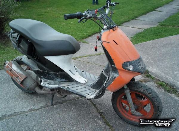

Tarkoituksena on siis rakennella 2004vm 2t piaggion ilmajäähy atlantiksesta ''Naku'' malli. Tämä pyörä on ollut meillä jo iät ja ajat,
kun isä sen joskus vaihtoi autoon (ei tietoa miksi :lol: ) ja se oli sitten isoveljeni mopo kun hän oli mopo iässä,
ja mopo päätyi sitten tähän kuntoon
katteet ja vanteet maalattu
vain edellisten päälle, sähköt vedetty miten sattuu, puolet johdoista eivät johtaneet mihinkään ja muutenkin huonossa kunnossa, mutta se ei mitään haittaa :lol:
Lopulta se sitten seisoi 2 vuotta ilmankäyttöä ja nyt sain vapaat kädet sen projektointiin. Mikään kaikista näppärin käsistäni en ole mutta eiköhän asiat saada hoitumaan ;)

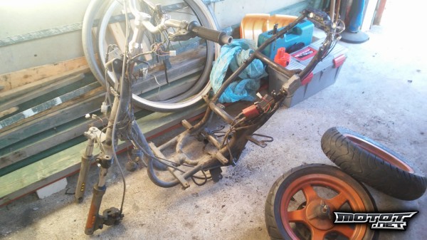

Noin tunnin kaverin kanssa purkamisen jälkeen tulos oli tämä: Kuva

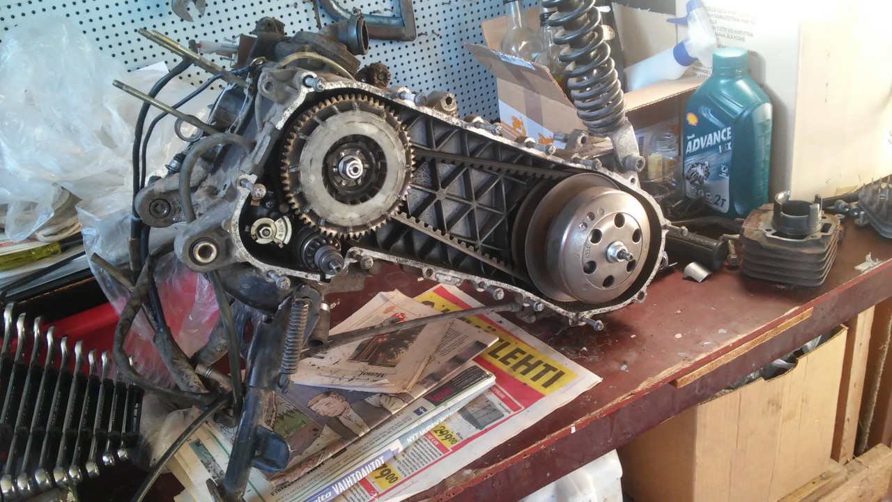

Seuraavana päivänä otin koneen irit ja pöydälle:

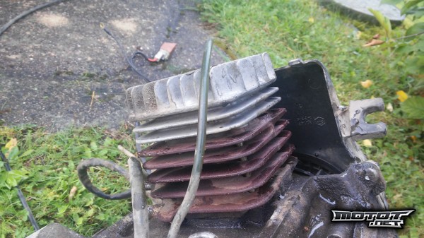

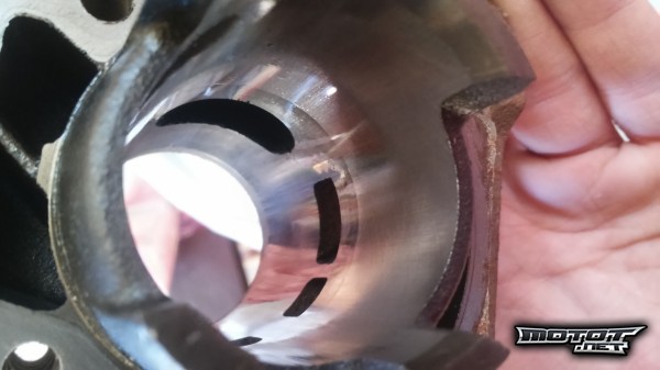

Pytty oli ihan ok kunnossa ja niin myös mäntä ennen kuin ryhdyin sitten asentajaksi (se siis lohkesi
kun koitin jumittaa konetta avatessani variaattoria :D tiedän että oli hölmöä mutta luulin sen kestävän
ja variaattorin avautuvan ilman pulttipyssyä) :lol:
Onneksi alakerta sentään pysyi ehjänä.

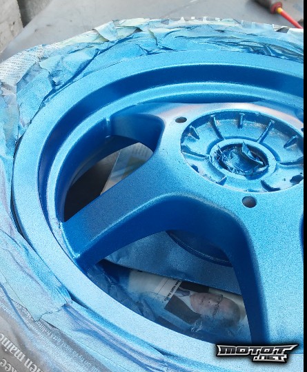

Eli tänään koulun jälkeen kipaisin motonetissä ostamassa harmaata pohjamaalia sekä metallihohto sinistä spraytä pullot.

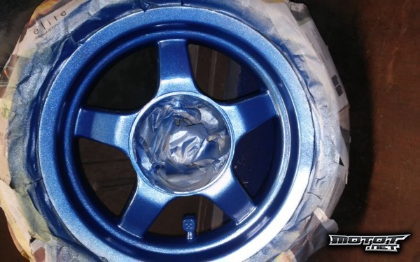

Siinä sitten paineilmapistoolin jonkin näköisellä laipalla hioin etuvanteen koska aikaa ei ollut takavanteeseen.
Kerros pohjia, kerros pintamaalia ja tulos tämä:Kuva
Omasta mielestä hyvän näköinen.

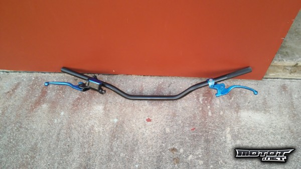

Tuli kanssa maalattua molemmat jarrukahvat, hjarrulevy ja hiottua varikoppaa.

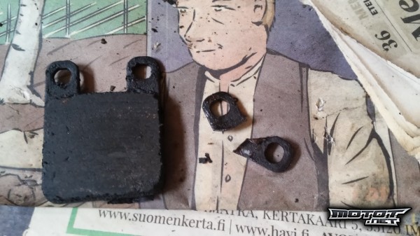

Siinä sitten päätin katsoa miksi etu jarru ei toimi.
Luulin ensin että on päästänyt paineet/ei pidä painetta mutta eihän se siitä johtunut.
Otin siis jarrusatulan pöydälle ja näky oli tämä:
Kai tota oikeenpuolista palaa voi vielä käyttää? :lol:
Toinen mäntä siis ei ole varmaan liikkunut ja päästänyt toisen noin huonoon kuntoon.

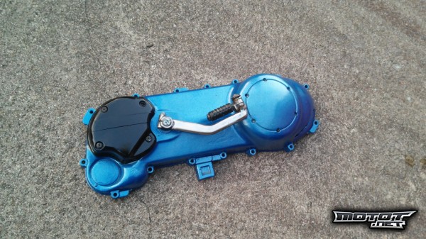

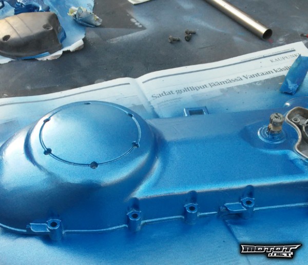

Tänään siis saatiin maalatuksi lisää osia ;) :

Etuvanne näyttää paikallaan ainakin todella hyvältä. Varmaan näyttää livenä vielä paremmalta?
Re: Naku Atlantis Projekti
22.9.2015 22:27
n3d kirjoitti:Etuvanne näyttää paikallaan ainakin todella hyvältä. Varmaan näyttää livenä vielä paremmalta?
Kyllä todellakin näyttää ;) Jos sitten kun valmistuu saisi jostain lainaan ihan kunnon kameran eikä mitään puhelimen kameraa nii voisi näyttää kuvissa vieläkin paremmalta. Mutta virlä pitäisi lakata niin en tiedä muuttuuko sävy paljoa :roll:

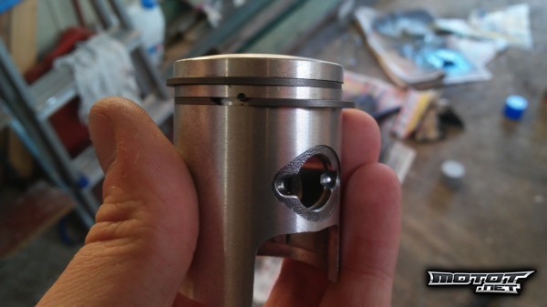

Ja mäntäkin tuli eli eikuin kohta kasaan ja vikaa etsimään ;)

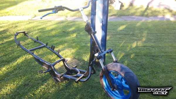

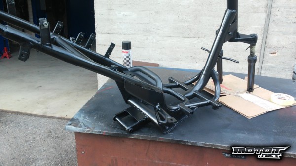

Joo eilen meni vähän myöhään niin eilen ehtinyt päivitää,
mutta tässä se runko nyt on :
Ei mikään täydellinen pinta mutta ok ja suurin osa huonosta pinnasta
jää näkymättömiin.
Sori että tulee näitä tosi lyhkäsiä päivityksiä :roll: koitan ens päivitykseen
saahan vähän enemmän asiaa.

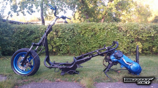

1.10.2015 21:31
No en sitten malttanut olla päivittämättä :lol:
Projekti alkaa olemaan jo kohta kasaamis vaiheessa :seko:

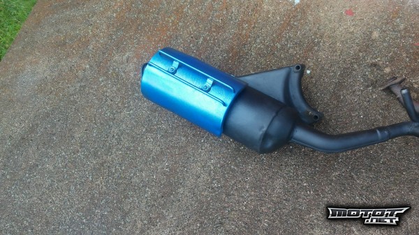

Tossa yks päivä kävin putken hiomassa pois ruosteesta
ja sen sitten maalasin mustaksi ja lämpöraudan siniseksi:
Jarrusatulan männät puristettiin kokoon kun tykkäs olla vähän jumissa :s
ja jarrupalat vaihdoin ja kasasin koko jarrusydeemin keulaan enää
odottaa vain nesteitä ja ilmausta :
Yläkerrankin pistin nippuun ja kiinni alakertaan:
Moottori on vielä niin likainen että odottaa kaverilla painepesua,
jotta sen voisi maalata.
Kun se on maalattu niin kasaaminen voi alkaa ;)
Tänään myös hain sähköt tallilta ja niitä olen nyt omassa huoneessani niputtanut
ja ei ne mitään kauniita aluksi ollutkaan :D Niissä vielä riittää hommaa pariksi
päiväksi :roll: Loppuun nyt tällänen fiilistelykuva ja antakaas nytten mielipidettä
te jotka tätä vaivaudutte lukemaan! 8)
