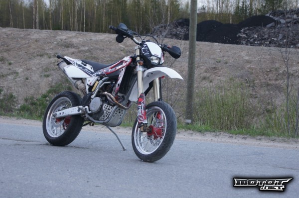

Meikäläisen ex 510 jossa piikkisen 2t hussen smotot.
Piikkisen hussen 2.75/4.25 smotot menee kevyesti, navat kun kaikissa 125-500cc husseissa (poislukien kotarihusset) taitaa olla samanlaiset. Piikkisen takavanteesta kun lyö holkit pois niin muistaakseni 510 akseli sujahti kätevästi läpi ja vanne oli sillä selvä. Etuvanteeseen taisi joutua vaihtamaan laakerit, ja homma oli sillä selvä. Jos holkit on takavanteessa kauhean tiukassa niin kannattaa suosiolla tilata uuden laakerit esim 24mx:ltä, ei tarvi sitten pelätä että laakerit on saanut osumaa holkkien poistossa.

28.3.2016 20:29
Niin mäkin luulin, mutta kyllä se ihan näppärälle ja riittävän leveelle näytti 120 leveällä kumilla, moni multa kesän aikana kyseli noista vanteista ja hämmästyi kun kuulivat että etunen oli noinkin kapea.
