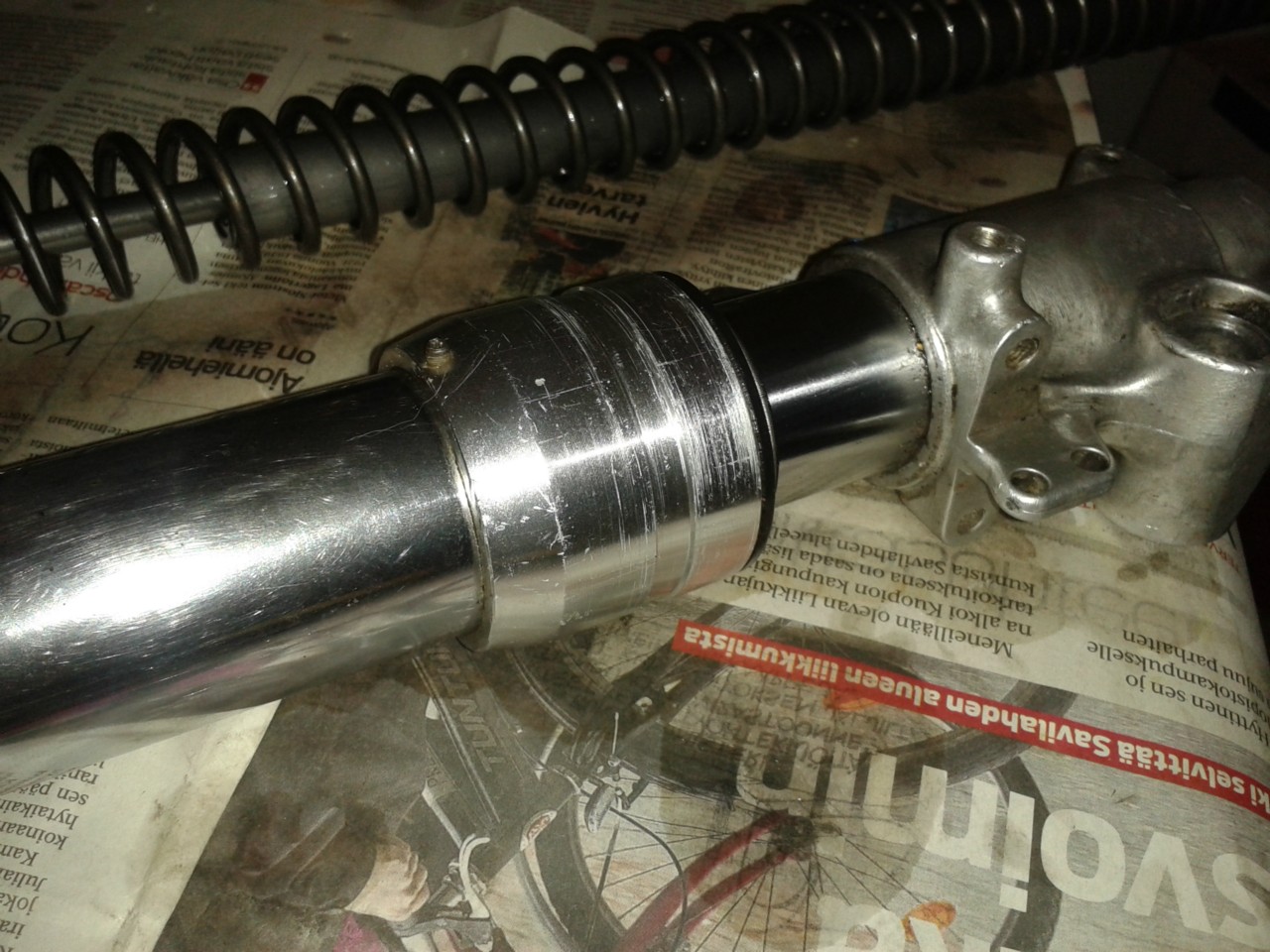

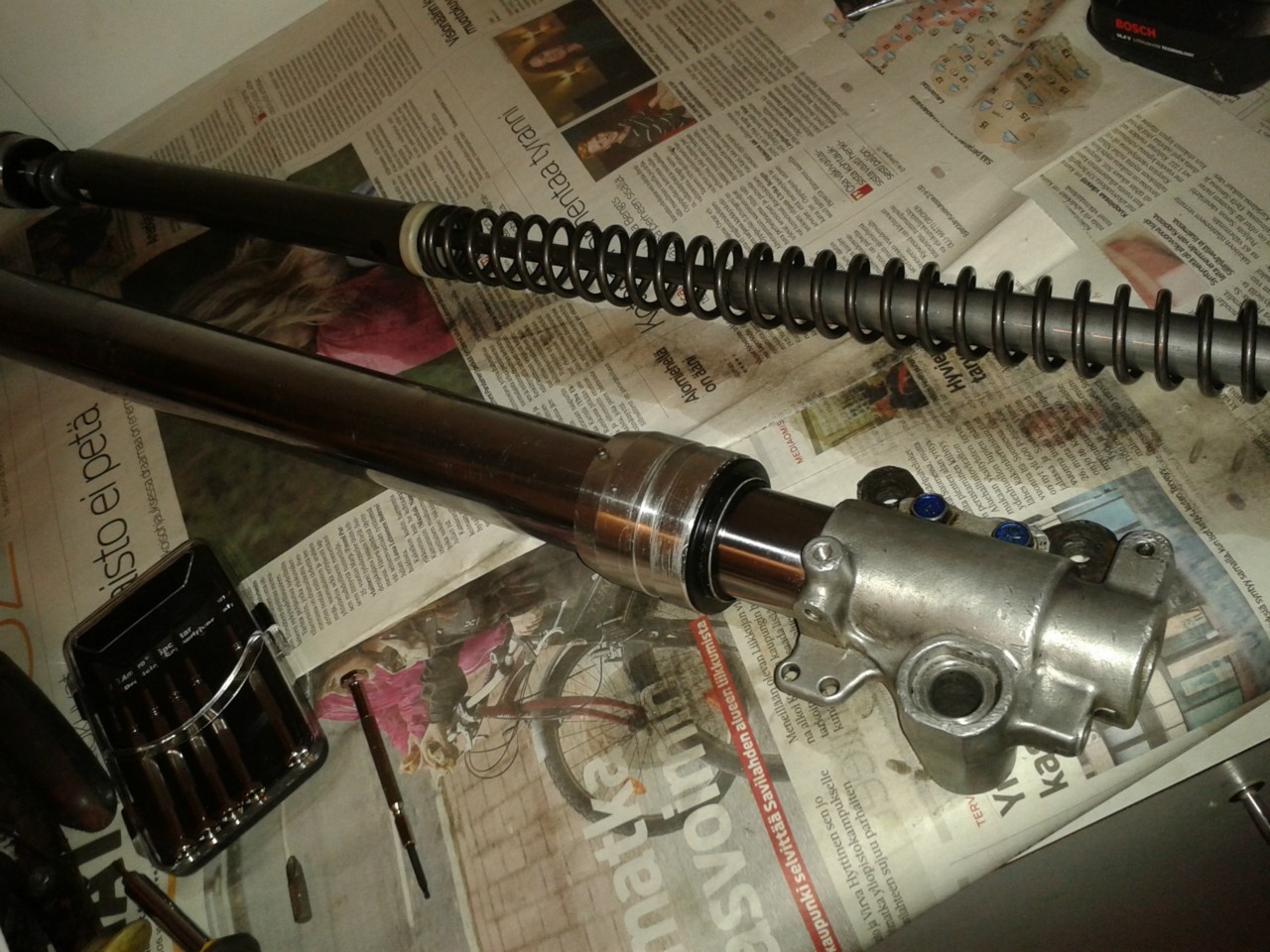

No päädyin öljyjen ja stefojen vaihtoon mutta tuli ongelma. Kuinka saan liukuputken erilleen ylemmästä?
Tämän näkönen keula, olisin kiitollinen jos joku osaisi auttaa.
Re: Pienet kysymykset, jotka eivät omaa topicia vaadi
22.10.2013 9:05
sämbä kirjoitti:No päädyin öljyjen ja stefojen vaihtoon mutta tuli ongelma. Kuinka saan liukuputken erilleen ylemmästä?
Ei ole sama keula, mutta veikkaan ettö idea on sama. Itse tein noin yhteen pyörään noin
http://www.youtube.com/watch?v=5A0p2OH6FmI
Voihan sitä vielä varmistaa, miten se onnistuu. Eikä jammu dt ole oma topic, niin siellä vielä paremmin tulee
