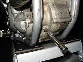

RFS koneessa on myös hieno systeemi männän yläkuolokohdan määrittämiseksi.
Tuossa kohtaa konetta löytyy pieni pultti jossa on kupariprikka. Otat pultin irti ja sen kupariprikan pois ja sormivoimin väännät sen pultin takaisin niin se pultti menee ihan pohjaan asti vain jos mäntä on yläkuolokohdassa. Tämä myös lukitsee koneen tähän asentoon. Eli muista sitten venttiilit tarkastettuasi laittaa se prikka takaisin.
PS. öljyt kannattaa olla valuttanut pois.

Täytyypä muistaa tuo Haatsin kikka ensi kerralla, niin löytää varmuudella oikean kohdan.
