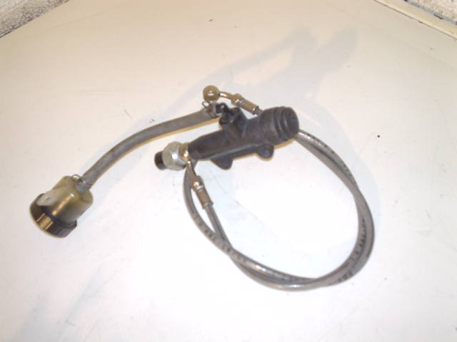

[quote="kopebe"][quote="Wiibo"]Mikä mahtaa olla vikana, kun käsijarrun kanssa kaikki paine menee käsijarrukahvan säiliöön, painoi sitten käppärikahvaa tai poljinta?[b][size=150]Kahvana tommonen kiinan nestekytkimen kahva[/size] [/b], ja alasylkkänä brembon valmiste, johon tehty muutokset käsijarrua varten.[/quote]

Joo, tosta mun käppäristä vielä.
Alasylkkä on siis tämmösestä modattu
http://www.purkuosat.net/images/Duke94/DSC03010.JPGNäin muokattu:
http://img687.imageshack.us/img687/3723/p5100695.jpg Kuuluuko tohon männässä olevaan uraan O-rengasta?
Entä kuuluuko nämä molemmat reijät olla auki?
http://img189.imageshack.us/img189/6433/p5100691.jpg

no ei tosta kyllä selkoa ota mitä sä tohon olisit muokannu.. mut hommahan menee nii et banjolle pitää tehä adabteri ton jarrunestesäilion nipan tilalle ja toinenpää tähän "kytkimee" eli käsijarukahvalle.. mitään muuta ei tarvii muokkaa..
10.5.2010 23:29
Niin tossa just on tehty.
11.5.2010 0:50
ota kuvat ku se on kiinni ja liitokset näkyy selvästi..
11.5.2010 7:42
Kyllä mun mielestä tossa näkyy toi rautapalikka jossa on kierteet banjolle
11.5.2010 12:13
ihanko tosi?:O:O Mutta joku fiba siinä mutikassa on! Koska eihä normaalisti takajarrussa sinne nestesäiliöön tuu painetta. ni ei sen pitäis tonne käppärin säiliöönkää..
okei en jaksa selvittää mikä sun virityksessäs on vikana ettei tuu kinaa..
11.5.2010 17:08
Viaksi osoittautui puuttuva männän O-rengas. Myyjän mukaan "täysin toimiva"
