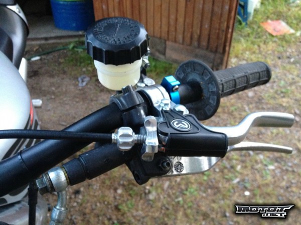

15.8.2012 22:18
Tuli nakattua räsään uuden kahvat kokonaan, tollanen keventävä kytkinkahva ja rs 125 etujarru puristin
tuli paljon parempi nyt, saa laitettua lähemmäs toisiaan kun jarrussa erillinen nestesäiliö ja toi kytkinkahva+runko autto huomattavasti

6.10.2012 20:42
Joo toimii, banjopultti vaan pitää vaihtaa lyhyempään yhdelle letkulle tarkotettuun kun toi tossa kiinni oleva on kahdelle letkulle tarkotettu.
6.10.2012 22:12
Toimii mutta todennäkösesti tulee huono jarruteho.
6.10.2012 22:16
Millä perusteella, käsikäyttöseks suunniteltu koko stydeemi ja jos takajarruksi laittaa ni en nää mitään syytä miks se huonosti pelais.
7.10.2012 3:34
Siks koska se pääsylinterin mäntä on mitotettu kahelle satusalle....
7.10.2012 10:51
Viimeksi muokannut hsqqqh päivämäärä 5.9.2016 21:54, muokattu yhteensä 1 kerran
7.10.2012 12:14
Adapteri kaikist helpoin. Otat vaa työsylinterin irti viet koneistamolle ja sanot et tekee siihen lasisilmän kohalle kierteet ja siihen adapteri banjopultille.
