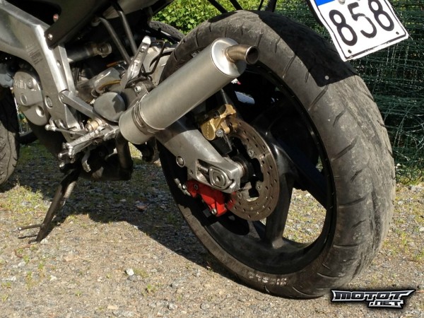

tuli laitettua räsään käppäri, jostain skootterista. brembon satulaKuva
ei mikään järin hieno toi kiinnike, latasta veistin vaan sopivan :lol:
nytkun osais vaan käyttää vielä

Toi josefin käppäri toimii sen mukaa ainaki hyvin että ei ole ollut ongelmia

MItes toi skoban jarru toimii käppärinä? Onko tehokaskin, että saa 1 sormel lukkoon asfaltil? Onko sulla siinä skoban jarrukahva vai mikä? Riittikö se vakio skootterin letku?
Jos Redb voisi vastata ja tottakai muutkin jolla skoban kamat käppärinä :) .
Kiitos etukäteen vastauksista

Jos sillä saa skootterissa renkaan lukkoon niin miksei missä tahansa ~100kg pyörässä? Jos kerran koko kombon satulasta kahvaan asti laittaa skootterista.

6.7.2012 18:30
Kyllä pitäis saada mutta haen mopon huomenna nii saa nähä miten se toimii käppäri jo valmiina

8.7.2012 12:59
Jonttu_96 kirjoitti:MItes toi skoban jarru toimii käppärinä? Onko tehokaskin, että saa 1 sormel lukkoon asfaltil? Onko sulla siinä skoban jarrukahva vai mikä? Riittikö se vakio skootterin letku?
kyllä saa lukkoon, ja muutenkin tarpeeksi tehokas. koko hoito on skootterista, puristin kans, ja letku oli vähän liiankin pitkä
